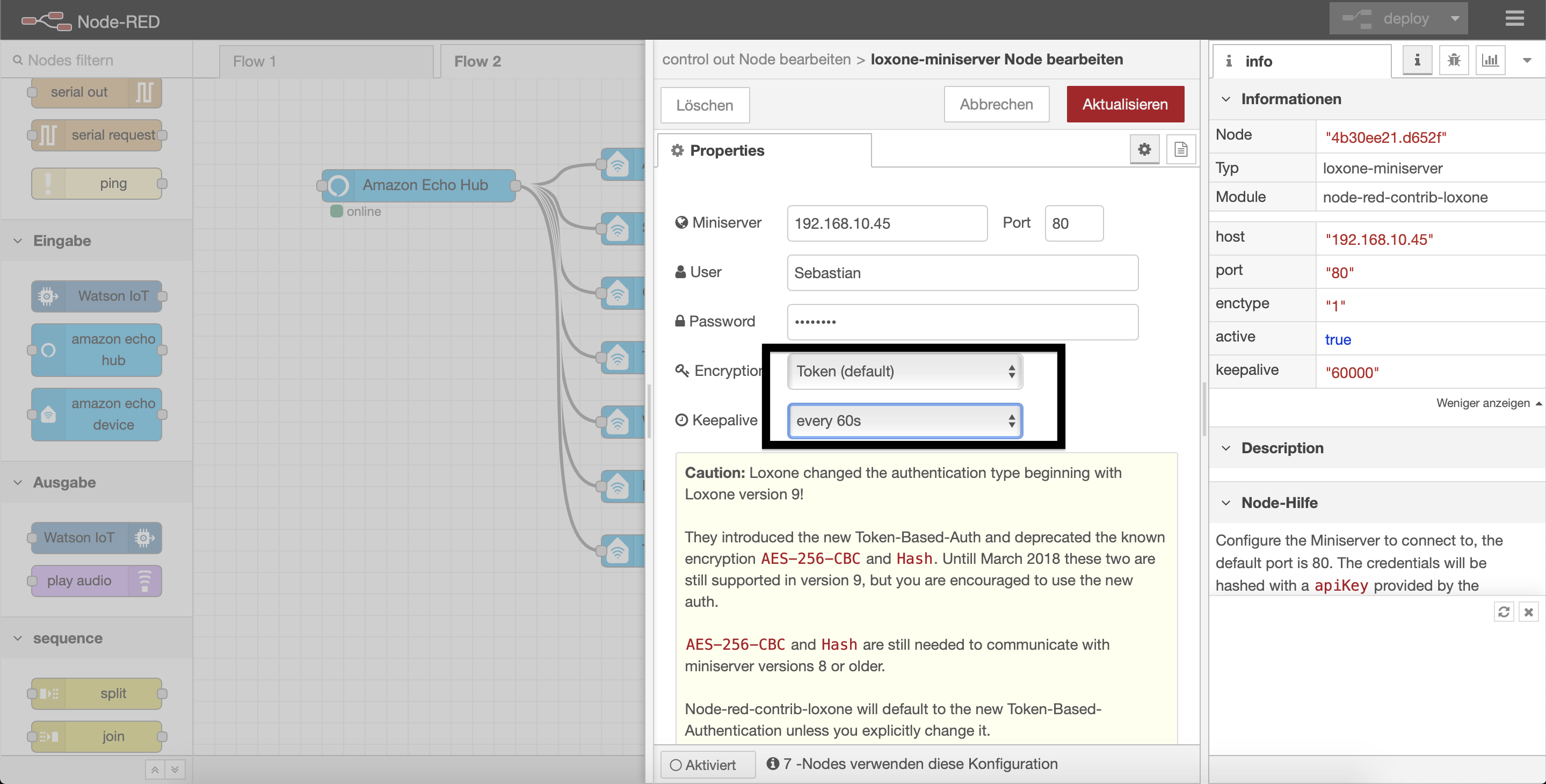

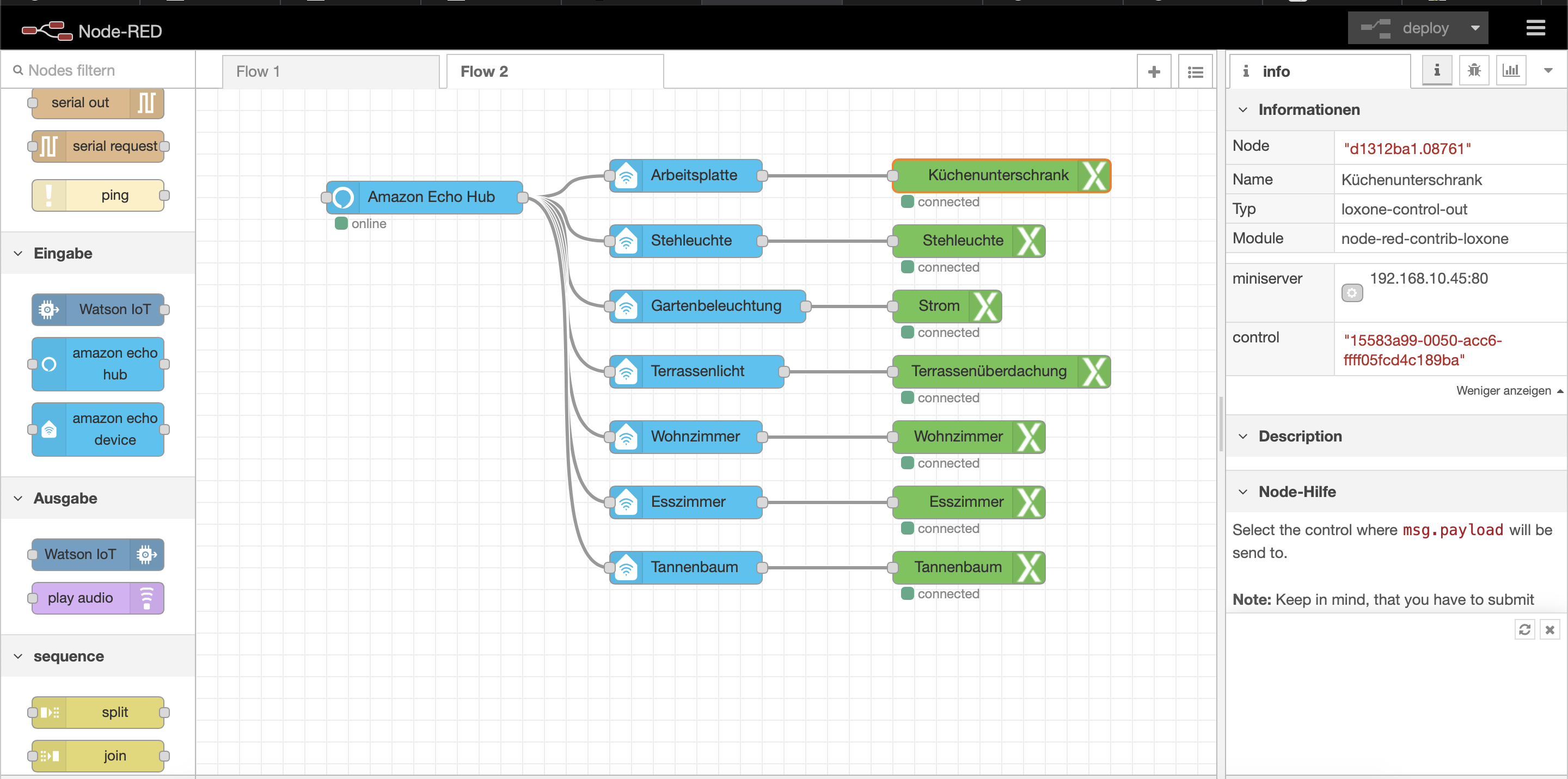

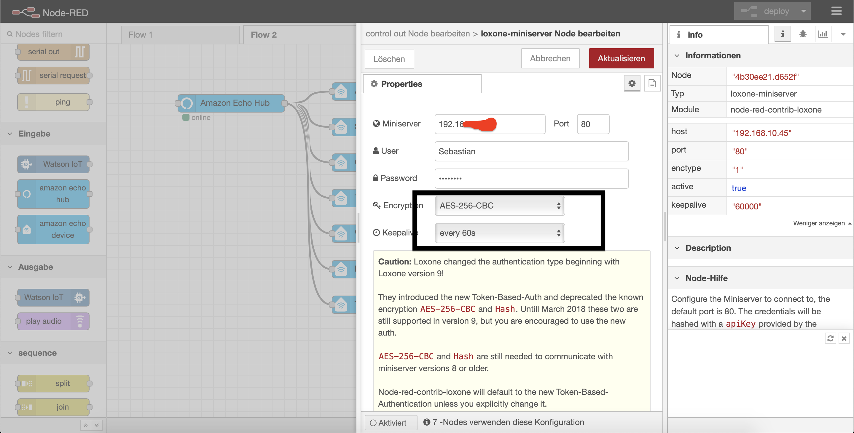

                Abend zusammen,
                ich habe ein Problem mit Node red und der Steuerung über Alexa. Alles fing am Wochenende an, ich kann nicht sagen was passiert sein sollte, denn es wurde nichts geändert (außer das Update vom Miniserver letzte Woche). Und zwar sagt Alexa jedes Mal wenn sie ein Licht einschalten soll "kein Gerät in... gefunden" (hier noch mit den Einstellungen aus Bild 1) danach habe ich die Einstellungen auf diese in Bild 2 angepasst. Nun sagt Alexa "Gerät antwortet nicht, bitte überprüfen sie die Netzwerkverbindung von dem Gerät". Hat jemand eine Ahnung was ich tun kann? In Bild 3 sieht man auch keinen Fehler. Die Geräte von Loxone kann ich unter dem Control out von der Loxone Integration auswählen, siehe Bild 4.
                Vielen Dank für eure Hilfe und Ratschläge.

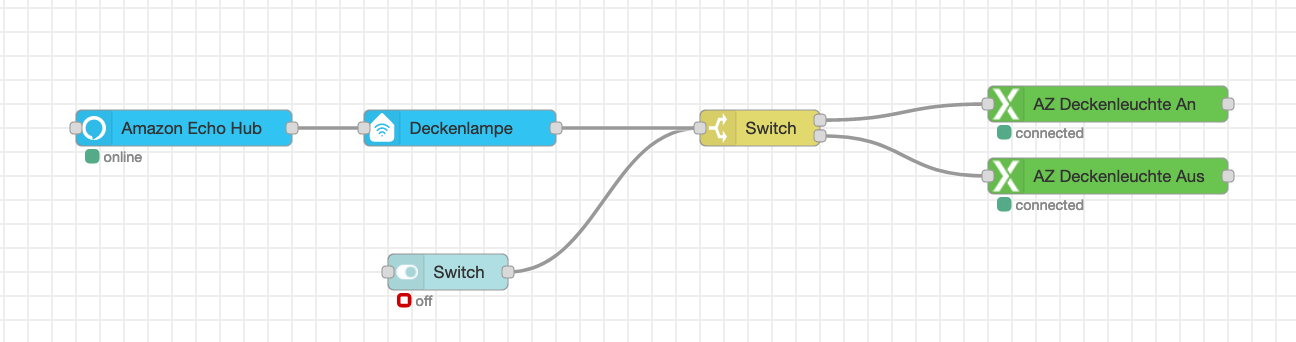

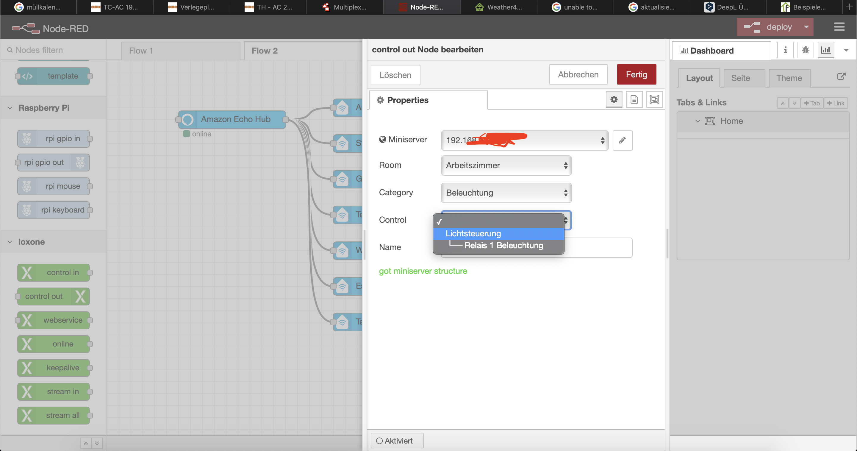

                        #59
                        Ich möchte meine Loxone mit Alexa steuern und habe hier diesen Beitrag gefunden.
                        Ich wage mich mal langsam ran und möchte meine Deckenlampe im Arbeitszimmer ein- und auschalten können.
                        Loxone mittles Node-RED UI mit einem Switch anzusteuern funktioniert schon, ich bringe aber die Verbindung zu Alexa nicht hin.
                        Ich habe noch kein Alexa Gerät, sondern nutze die Alexa App auf meinem Handy.
                        Ich möchte mir erst ein Gerät zulegen, wenn ich weiß, dass es über die App geht.
                        Node-RED läuft bei mir auf einem Raspberry, den ich frisch mit Raspberian Buster aufgesetzt habe.
                        Hier mein Node-RED Flow:
                        Klicke auf die Grafik für eine vergrößerte Ansicht  Name: Bildschirmfoto 2021-02-21 um 13.24.40.png Ansichten: 0 Größe: 40,7 KB ID: 292488
                        Hier als Code:
                        [{"id":"14dff99c.b60e86","type":"tab","label":"Flow 1","disabled":false,"info":""},{"id":"3e2ad479.e39e7c","type":"ui_switch","z":"14dff99c.b60e86","name":"","label":"Switch","tooltip":"","group":"ff72640f.316be","order":0,"width":0,"height":0,"passthru":true,"decouple":"false","topic":"topic","topicType":"str","style":"","onvalue":"On","onvalueType":"str","onicon":"","oncolor":"","offvalue":"Off","offvalueType":"str","officon":"","offcolor":"","animate":false,"x":550,"y":600,"wires":[["e90e7287.74d4d8"]]},{"id":"e90e7287.74d4d8","type":"switch","z":"14dff99c.b60e86","name":"","property":"payload","propertyType":"msg","rules":[{"t":"eq","v":"On","vt":"str"},{"t":"eq","v":"Off","vt":"str"}],"checkall":"true","repair":false,"outputs":2,"x":810,"y":480,"wires":[["16a103a5.351ae4"],["256ed1a8.c69c8e"]]},{"id":"16a103a5.351ae4","type":"loxone-webservice","z":"14dff99c.b60e86","name":"AZ Deckenleuchte An","miniserver":"72f4d490.e5c5fc","uri":"jdev/sps/io/AZ-Deckenleuchte/On","appendpayload":false,"x":1100,"y":460,"wires":[[]]},{"id":"256ed1a8.c69c8e","type":"loxone-webservice","z":"14dff99c.b60e86","name":"AZ Deckenleuchte Aus","miniserver":"72f4d490.e5c5fc","uri":"jdev/sps/io/AZ-Deckenleuchte/Off","appendpayload":false,"x":1100,"y":520,"wires":[[]]},{"id":"10232d9b.eec49a","type":"amazon-echo-device","z":"14dff99c.b60e86","name":"Deckenlampe","topic":"","x":560,"y":480,"wires":[["e90e7287.74d4d8"]]},{"id":"5b698f7b.eda38","type":"amazon-echo-hub","z":"14dff99c.b60e86","port":"8080","processinput":0,"discovery":false,"x":330,"y":480,"wires":[["10232d9b.eec49a"]]},{"id":"ff72640f.316be","type":"ui_group","name":"Test","tab":"3816245f.d27604","order":1,"disp":true,"width":"6","collapse":false},{"id":"72f4d490.e5c5fc","type":"loxone-miniserver","host":"10.0.0.10","port":"80","enctype":"0","active":true,"keepalive":"30000"},{"id":"3816245f.d27604","type":"ui_tab","name":"Home","icon":"dashboard","disabled":false,"hidden":false}]
                        Könnt ihr mir helfen und sagen, wo das Problem liegen könnte?

                          Hi, I am trying to get up and running node-red with my loxone miniserver, but the moment I set the miniserver details, nodered starts crashing.. I am getting this error: TypeError: Cannot read prop...
                          Hello, please is there any resolution to this? I started to experience the same after changing password in Loxone Android App.
                          Thanks / Danke
