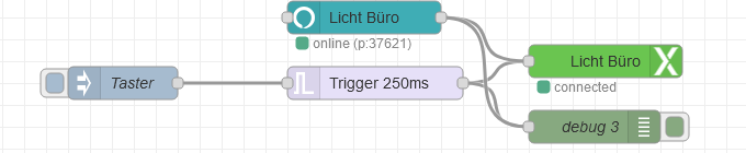

      Hallo Leute ich hab mich jetzt auch mal an die Kombi Alexa NodeRed Loxone gewagt. Der NR läuft ist erreichbar und mit einem Injekt kann ich das Licht auch schalten. Dann Alexa über "node-red-contrib-alexa-local​" zugefügt.Wie im Bild zu sehen zeigt der NR Alexa auch als online an.Mehrmals deployd und auch den Raspberry und den Echo Dot neu gestartet. Alexa findet keine neuen Geräte. Netzwerk sollte stimmen einen Drucker findet er. Hat jemand eine Idee woran das liegen kann.
      Grüße Vaddy​

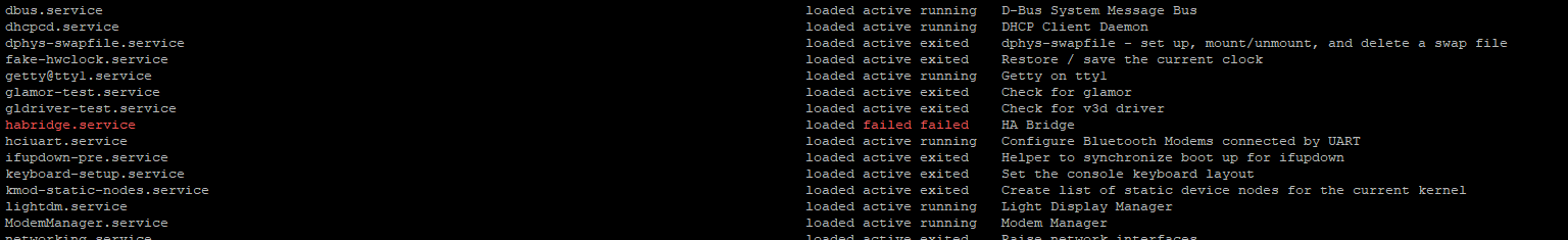

              #68
              Hallo zusammen
              jetzt weiß ich nicht mehr weiter. Ich habe jetzt einen Raspberry 4 neu aufgesetzt. Node Red installiert. Der spricht auch wieder mit Loxone. Den Echo auf Werkseinstellung gesetzt. Neu eingerichtet. Alles ohne Erfolg. Dann habe ich es mit der HA Bridge versucht. Liess sich auch nach dder Installation ansehen lassen. jetzt startet auch der nicht mehr. An der Config mit Neustart kanns eigentlich nicht liegen ich hab den Raspberrry extra mehrmals neu gestartet, um das auszuprobieren. :-( . Wenn ich "systemctl" aufrufe steht auch das der Service nicht gestartet ist.
              Irgendwas muss ich doch prinzipiell zb. mit dem NR falsch machen oder? Aber blos was. Ich benutze den Echo Dot 5 hat der vllt ein Problem ?
              Falls irgendwer eine Idee hat, ich bin für alles offen oder gibts irgendwo noch eine Anleitung für Dummys ?
              Gruß Vaddy

              • Xenobiologist
                • 15.01.2016
                • 1120
                #69
                Was geht denn nicht?
                nimm doch mal eine neue Karte und dann installierst du NR neu. Eigentlich kann man nicht viel falsch machen. Loxone sollte als Nodes auch direkt funktionieren.
                alexa hängt von eingesetzten nodes ab.
                Versuch mal als ersten Test: https://flows.nodered.org/node/node-...ual-smart-home
                • Vaddy
                  • 19.01.2017
                  • 90
                  #70
                  OK probier ich aus Danke ich melde mich.
                  • Vaddy
                    • 19.01.2017
                    • 90
                    #71
                    Hallo Xenobiologist
                    Mit dem Link ( https://flows.nodered.org/node/node-...ual-smart-home​) gehts erstmal.Scheinbar funktioniert der "node-red-contrib-alexa-local​" nicht. Das eigentlich schade. Der macht wenigstens den Anschein lokal zu bleiben. Der andere ist immer online und kostet irgendwann. Jedenfalls weiss ich das mein Echo Dot funzt. Gibts vielleicht jemanden da draußen der den "node-red-contrib-alexa-local​" kennt und ggfs weiss warum der nicht geht.
                    Gruß Vaddy

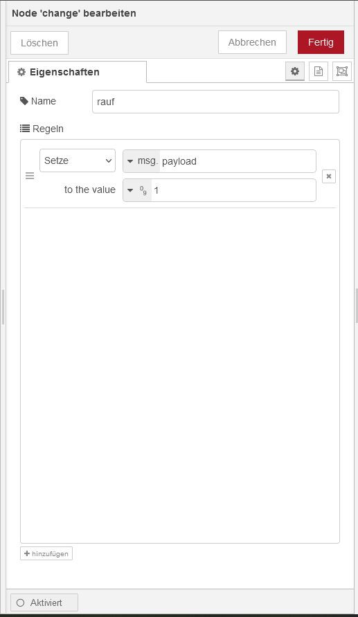

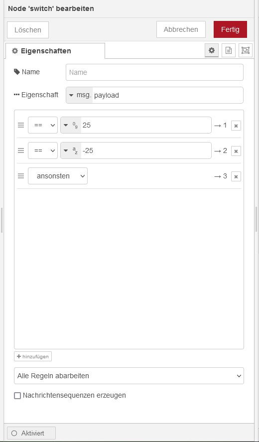

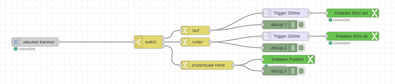

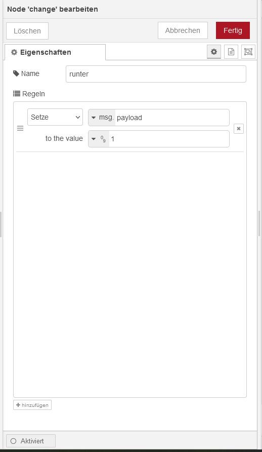

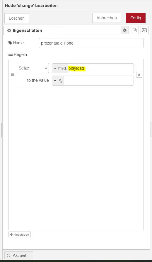

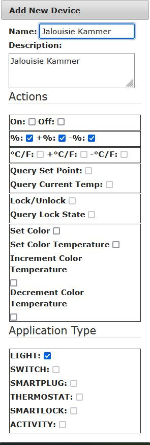

                      #72
                      Hallo Leute ich hab jetzt noch einiges probiert. Mit dem Skill "https://www.amazon.de/Ben-Hardill-Node-RED/dp/B01N0D97FZ" gehts auch. Der ist zwar auch komplett online scheinbar aber kostenlos . Unter "https://alexa-node-red.bm.hardill.me.uk/docs" muss man sich dann einen Acount erstellen und die Devices ertellen. Danach die Pallette "node-red-contrib-alexa-home-skill​" installieren.
                      Lampen schalten ging recht einfach. Mit den Rolläden wars etwas komplizierter. Im Anhang einige Screenshots wie ich es gemacht habe. Man jetzt sagen " Alexa fahre den Rolladen Kammer rauf" " Alexa fahre den Rolladen Kammer runter" " Alexa fahre den Rolladen Kammer auf XX %". Zugegeben hat Alexa manchmal ein Problem mit dem Befehl rauf. Da hilft das rollende R .
                      Vielleicht interessiert ja jemanden
                      Gruß Vaddy

                        #73
                        Hier ​das restlichen Bild
