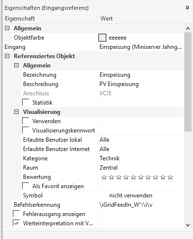

    die Einbindung und der Energiemonitor funktionieren einwandfrei. Wichtig ist, dass der Parameter "GridFeedIn_W" (Einspeisung/Bezug) mit umgekehrten Vorzeichen an den Energiemonitor mitgegeben werden muss.

    könnte mir hier jemand helfen? Ich möchte wie oben beschrieben den Wert des Parameters "GridFeedIn_W" das Vorzeichen umkehren. Also aus einer negativen Zahl eine Positive machen und umgekehrt. Habe das schon versucht mit einem Subtrahierer. Das geht aber dann nur wenn die Zahl negativ ist.

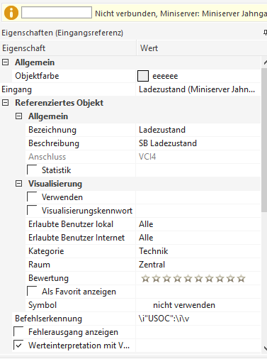

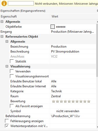

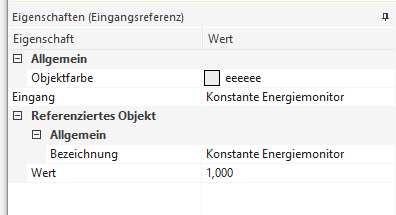

      Habe das bei mir über virtuellen Eingang wie nachfolgend eingebunden.
      Die Konstante versorgt die Eingänge mit dem Wert 1
      LG Herbert

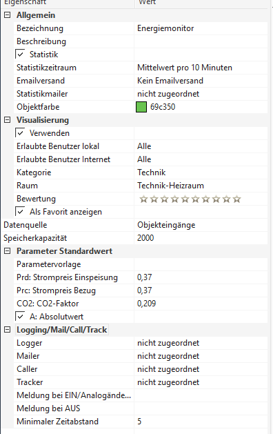

                Die Umrechnung W->kw erfolgt einfach mit Umrechner (I1/1000) bzw. Umkehrung des Vorzeichen mit I1*-1.
                Beim Energiemonitor den Wert Absolutwert setzen. Dann bitte warten beim Testen, bis die Werte tatsächlich versorgt sind.
                Ev. Werte und Statistik für den Baustein löschen/zurücksetzen. Habe hier auch mit dem Support gesucht bis es endlich ging.
                Für eine weitere Hilfe betreffend Zähler musst du mir schon nähere Info zukommen lassen, was nicht funktioniert. Vor allem was meinst Du mit Zähler? Die Statistik der einzelnen Werte?
