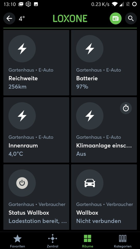

ich habe mal einen Wiki-Artikel verfasst, der erklärt wie sich ein Nissan Leaf (Elektroauto) in Loxone einbinden lässt. Damit kann man Batterie (SOC), Reichweite (km) und Innenraumtemperatur abrufen sowie die Heizung bzw. Klimaanlage steuern.
Meine Lösung geht über eine altes ausrangiertes Smartphone und MQTT. Ideal wäre natürlich, wenn jemand ein direktes Plugin für den Loxberry bauen könnte (entsprechendes Python Modul liegt bei Gitub). Mir ist das alleine zu komplex.
