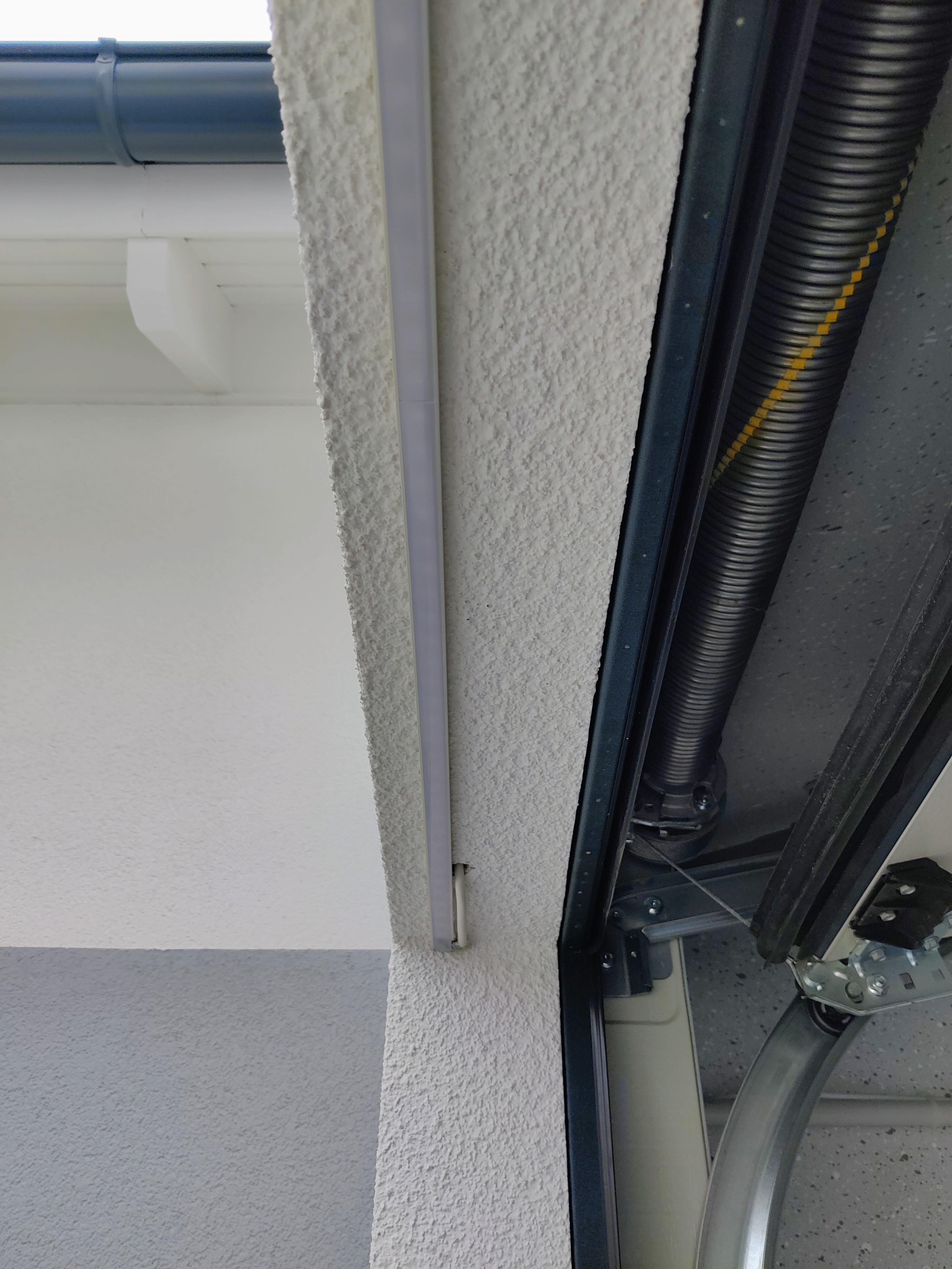

        Das sieht sehr sehr gut aus! Wird gleich übernommen 😅 Könntest du noch ein Foto von dem monierten Alu Profil machen? Ich würde gern sehen wo genau du es montiert hast. Ich habe nämlich die Wahl es in Sturz zu machen oder im Dachkasten ( dann wäre das Licht auf dem Sturz und nicht auf dem Tor (weiß nicht ob dann der Effekt verloren geht)

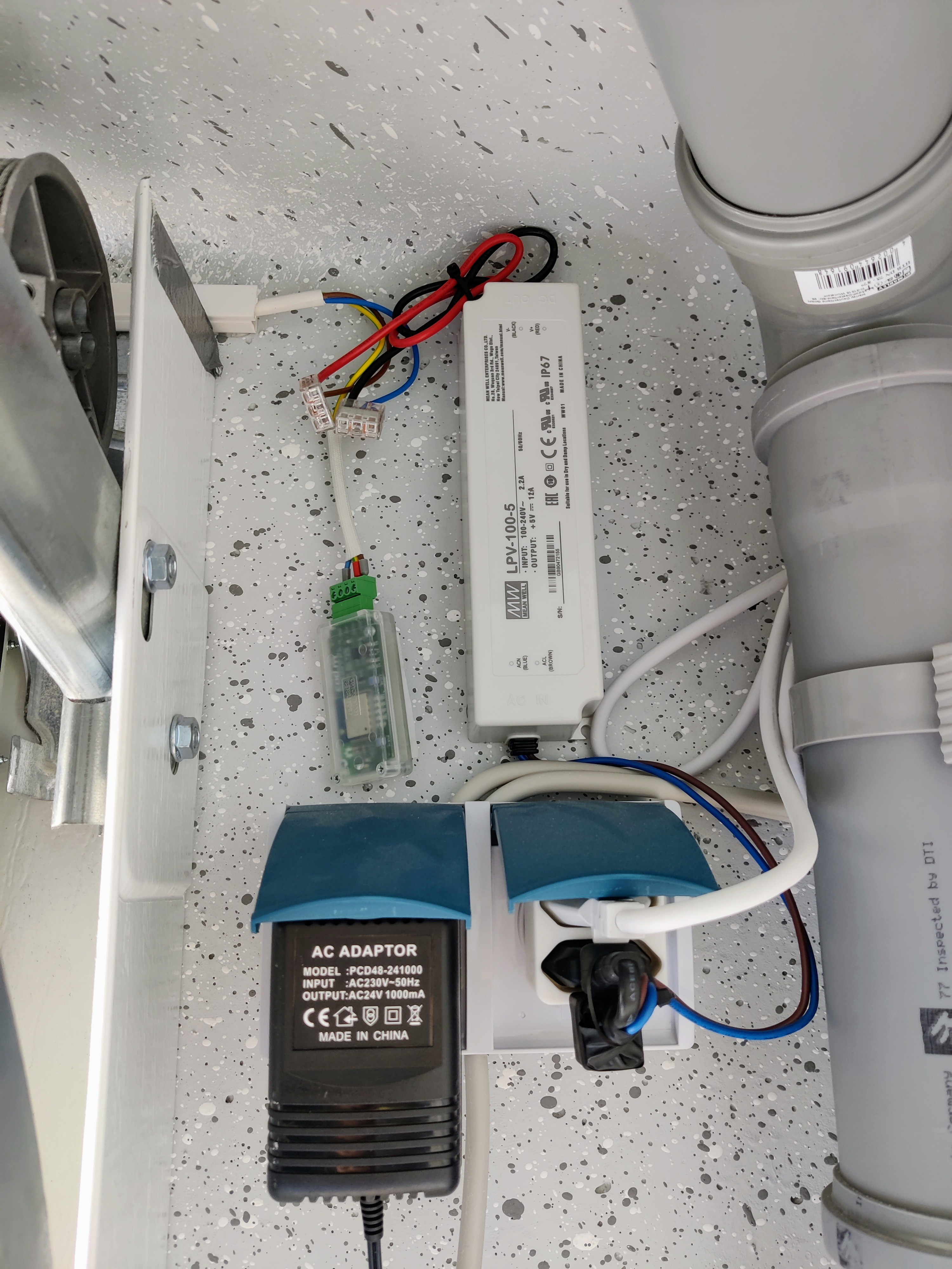

          Hier die Einbausituation...

            Okay, für mich ziehe ich daraus jetzt das Fazit: dick Schrumpfschlauch um die beiden L+N Adern, eventuell den abgeschnittenen Eurostecker mit Wagos durch einen Schraub-Eurostecker ersetzen und die Installation ist VDE konform.
            Sicherheitstechnisch verstehe ich nicht warum ein zweiter Mantel den Unterschied zwischen Lebensgefahr und keiner Lebensgefahr bedeutet, nehme ich aber so hin, Danke!
            Das mit dem Netzteil ergibt für mich technisch keinen Sinn und klingt für mich nach einer weiteren unsinnigen EU Verordnung... Ob ich da jetzt 100W LEDs zur Beleuchtung dran hänge oder einen 100W LED Flachbettscanner macht für mich technisch keinen Unterschied...

            der zweite Mantel dient zum Schutz beim Auftreten eines Fehlers am Basisschutz. Wenn z.B. die Adern durch den Bruch der Isolierung oder durch Abbröckeln der Isolierung (UV Beständigkeit) blank liegen, dann schützt die zweite Isolierung vor einem Stromschlag.
            Das sind allerdings grundlegende Dinge wie die VDE Vorschriften versuchen Laien vor einem Schaden zu bewahren.

            Der Hersteller des 100 W Flachbettscanners würde die fehlende PFC in seinem Gerät zusätzlich realisieren, es macht also technisch schon einen Unterschied, so wie die meisten anderen EU Verordnungen auch einen Sinn machen. Dieser Sinn wird jedoch manchmal nur von den damit beschäftigten Fachleuten erkannt.
