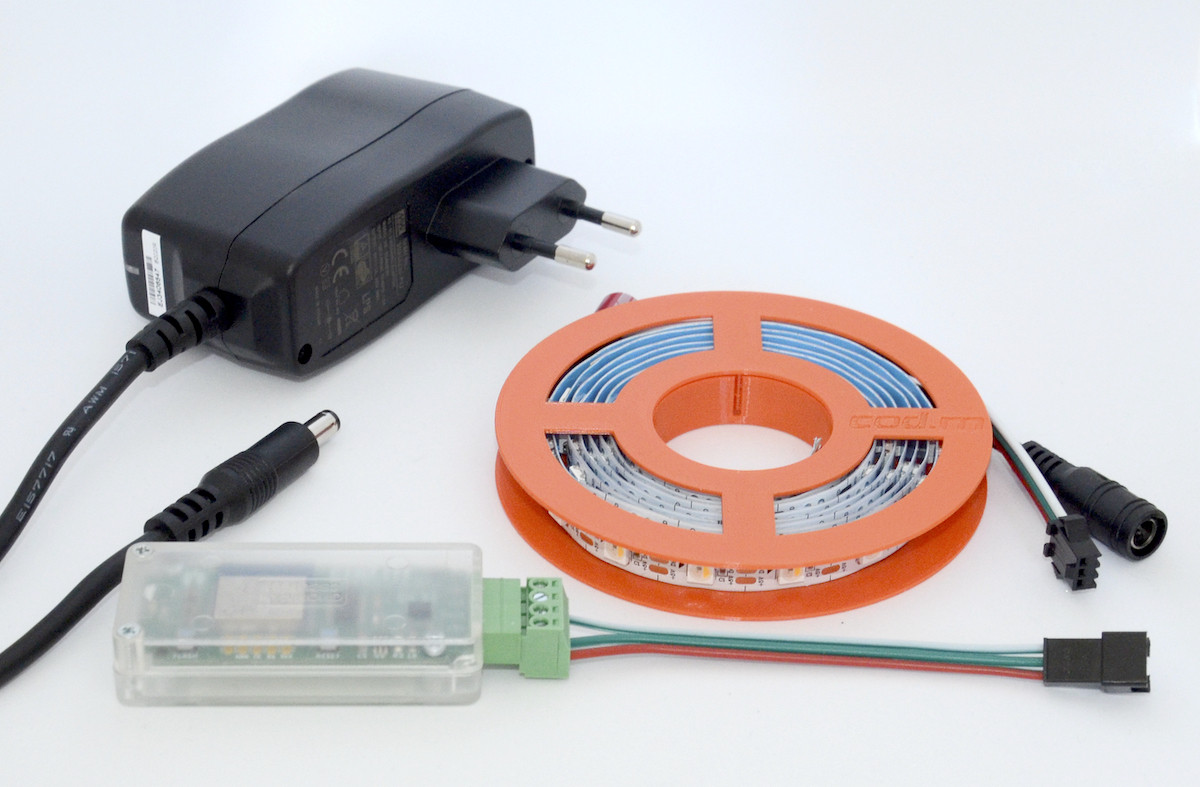

        Update hier auch noch: Wir haben mittlerweile ein Starterset im Angebot.
        - 2m SK6812 RGBW IP30 Stripe
        - 5V/6A MeanWell Steckernetzteil
        - cod.m WLAN Pixel Controller
        Klicke auf die Grafik für eine vergrößerte Ansicht  Name: codm-pixel-controller-starterset.jpg Ansichten: 44 Größe: 169,0 KB ID: 309142
        Ich weiß, dass die 2m für die meisten Garagentore zu kurz sein werden. Allerdings haben die 120 Pixel schon maximal 9.6A und das Netzteil nur 6A - was in WLED entsprechend eingestellt ist und elektrisch kein Problem ist. Alternativ könnte ich RGB statt RGBW Stripes nehmen für etwas mehr "headroom".
        Wenn ich da 3m draus mache bin ich bei maximal 14.4A/10.8A (RGBW/RGB) und bei Begrenzung auf 6A reicht es zwar für Effekte aber die Helligkeit des Stripes leidet massiv...
        Ich könnte dann maximal ein anderes Netzteil nehmen, eins von diesen Tischgeräten und es müsste dann auch noch zwei mal eingespeißt werden, was verkabelungstechnisch für so ein Startset zu kompliziert ist.
        Mein Stand ist: Es handelt sich fast immer um eine individuelle Installation und ich kann mit so einem Starterset sowieso nicht alle Fälle abdecken.
        Wie seht ihr das?
        Die nächste Version des Pixel Controllers soll 5V und 12V können, damit könnte ich dann WS2815 RGB nehmen und da wären 5m ohne erneuten Einspeisen kein Problem. Man verzichtet dann aber auf das Warmweiß zur Beleuchtung.
        Freue mich auf euren Input/euer Feedback.
        Zuletzt geändert von pmayer; 21.06.2021, 14:21.

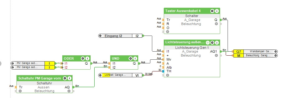

        Hallo DaOptika / Manuel... habe einige Fortschritte gemacht. Aber eine Kleinigkeit fehlt mir noch vielleicht könnt ihr mir noch einmal einen Tipp geben...
        die Merker für das Tor (offen und geschlossen) habe ich an den Torbaustein gehangen, siehe Screenshot 1. Ist das da so richtig?
        Jedenfalls kommt jetzt bei der Fahrt des Tores der rote Scanner am Stripe wie im Video und wenn das Tor offen ist, wird der Stripe kurz grün - danach direkt alles aus.
        das Grün könnte paar Sekunden länger leuchten, wo kann ich das einstellen?
        Was ich noch nicht hinbekomme, ist das mit der weißen Beleuchtung...
        der Stripe vom Typ WS2815 kann ja kein Warmweiss... also habe ich schonmal über die Visu auf kaltweiss oder auch mal blau umgestellt - dann kann ich ihn auch via Loxone und App an Handy über die Tasten manuell zum Leuchten bringen...
        An sich möchte ich aber mehr schaffen... nämlich soll wenn ich mit dem Auto angefahren komme, erstmal via Bewegungsmelder den Stripe kaltweiss anschalten (2 Stück PM von Renkforce habe ich an der Aussenwand der Garage dran, einer links und einer rechts und sie schalten bereits erfolgreich seit längerem 2 Wandlampen die ich auch links und rechts angebaut hatte). Zusätzlich habe ich noch eine Schaltuhr in Loxone angehangen, so dass die PM nur ab 21 Uhr bis 06 Uhr morgens das Licht Wandlampen schalten.
        Jetzt dachte ich, ich hänge da einfach den Merker mit dran, so dass der Schaltimpuls von den PM kommt und erstmal der Stripe auf kaltweis angeht und wenn ich dann danach das Tor bediene, die Rotsequenz a la Knight Rider startet (Scanner). Und darauf dann nach dem grün Modus Tor offen wieder auf kaltweiss schaltet.
        Das passiert jedoch bis jetzt nicht automatisch. Ich habe mit Screenshot 2 mal meine Logik vom Lichtbaustein eingefügt...
        der Merker ist dort als Ausgang angehangen... habe festgestellt ich kann den auch als Eingang ziehen, auch schon dran gehabt aber kein Effekt... Licht wird nicht geschaltet, die Wandlampen weiterhin aber der Stripe bleibt dunkel. Was ist hier richtig beim Merkertyp und wo ist mein Fehler?

          Signal Tor offen und Signal Tor geschlossen sehen erstmal gut aus!
          Für das grüne hab ich glaub ich irgendwo oben vor dem Sequenzer nen Impuls mit einstellbarer Dauer, hier mal mit den Zeiten spielen.
          Meinen Merker für die Spots solltest du direkt an den Ausgang deiner Außenbeleuchtung anschließen, dann sind die gekoppelt.
          Es sollte ein Bedienelement geben, bei dem du dann die LED Beleuchtung von Aus auf komplett oder Spots einstellen kannst!
        • Stonelink
          Stonelink kommentierte
          DaOptika Vielen Dank Manuel für die schnelle Rückmeldung dann habe ich jetzt wieder ein paar Feldversuche... ;-)
          ich habe den Merker schon gleich hinten an den Ausgang drangehangen...
          im Live View Modus geht er auch auf gelb heisst wird geschaltet... aber der Stripe bleibt dunkel
          Kann es sein dass ich noch irgendwo in einem Statusbaustein z.B. "Get Codes" bzw. dem Lichtbaustein "Farbe Garagensturz" von Warmweiss auf kaltweiss was generell umstellen muss?
          wie und wo mach ich das?
          Ist so meine Vermutung...
          denke er schaltet aber da der Stripe kein warmweiss kann geht nix an
          über die Radiotasten habe ich bereits kaltweiss und blau manuell zu schalten ausprobiert - das geht
          den Modus habe ich auf automatik stehen... alles dunkel... gehe ich auf Spots, dann schaltet er Spots kaltweiss an.
          gehe ich auf alles ein, dann schaltert er den ganzen stripe konstant ein und bleibt auf Dauerein bei beiden Varianten... denke Automatik müsste schon richtig sein als Auswahl, gell...

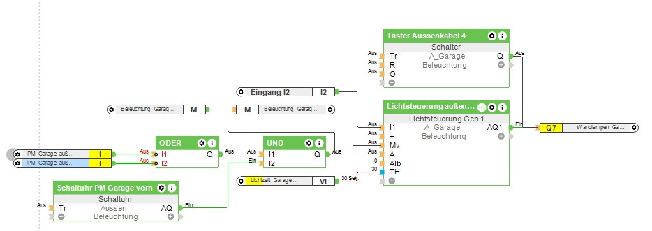

            Update 01:20 Uhr
            Lichtbaustein "Farbe Gargensturz" wieder umgestellt bei Automatik auf "Warmweiss".... geht weiter wie beschrieben dass bei Annäherung an den PM die Spots des Stripe kaltweiss angeschalten werden.
            Update 01:10 Uhr
            jetzt geht bei Bewegung kaltweiss der Spotmodus an
            mein Fehler war dass ich duch copy Paste einen 2. Merker erzeugt hatte, den habe ich nun entfernt und durch den Ursprungsmeerker ersetzt, jetzt kommt das Signal auch an...
            Zusätzlich hatte ich zuvor noch im Lichtbaustein "Farbe Garagensturz" auf dem Reiter "Automatik" von Warmweiss auf kaltweiss umgestellt
            Vielleicht hat das auch etwas ausgelöst?
            Bin aber immer noch nicht am Ziel... Die weiss Sequenz läuft nicht wie im Video... nur die Spots gehen an...
            hmm, Ideen?
            ich stell nochmal zurück auf Warmweiss und checke ob es dann nicht mehr geht mit den Spots bei Bewegung...
            hier noch der Screen mit dem Merker auf dem Ausgang des Lichtbausteins ...
            anhand der gelben Farbe sieht man dass er geschalten wurde... genau wie die Wandleuchten...
