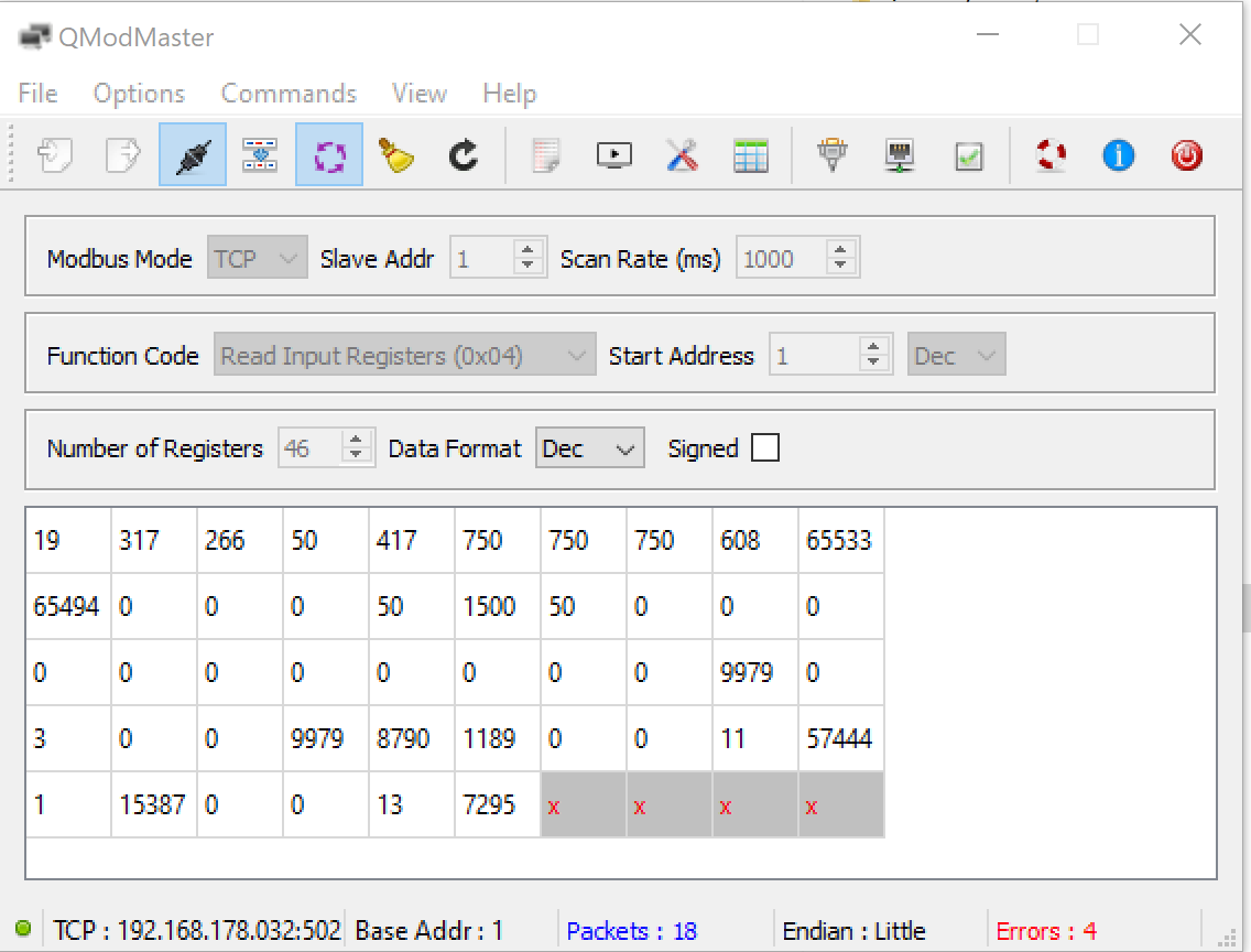

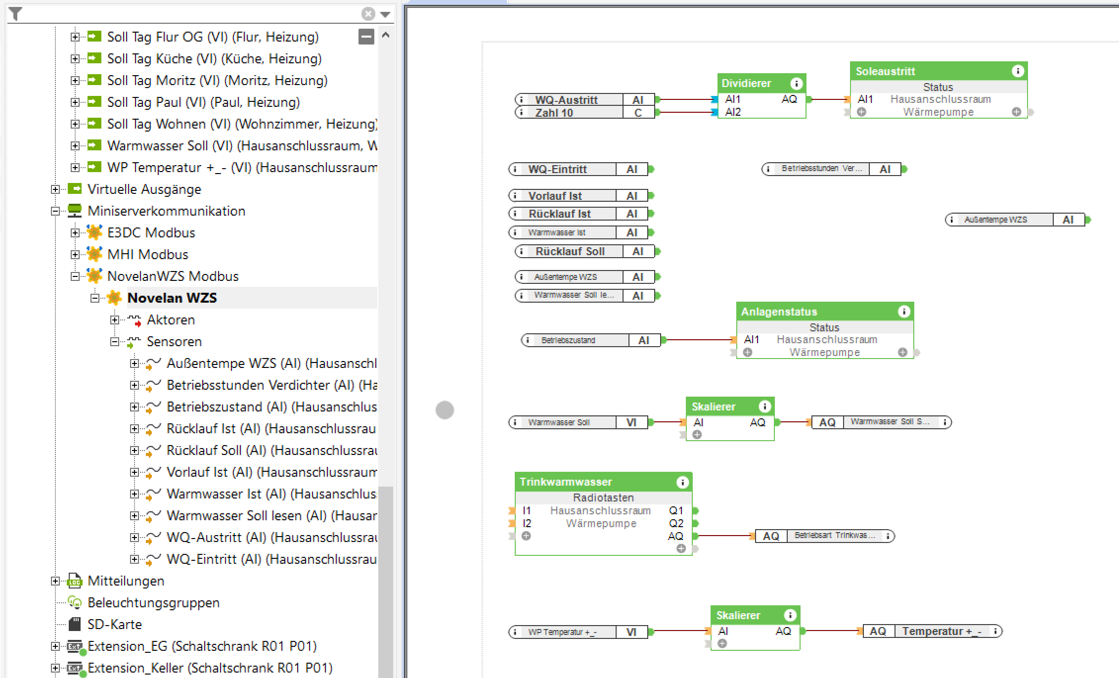

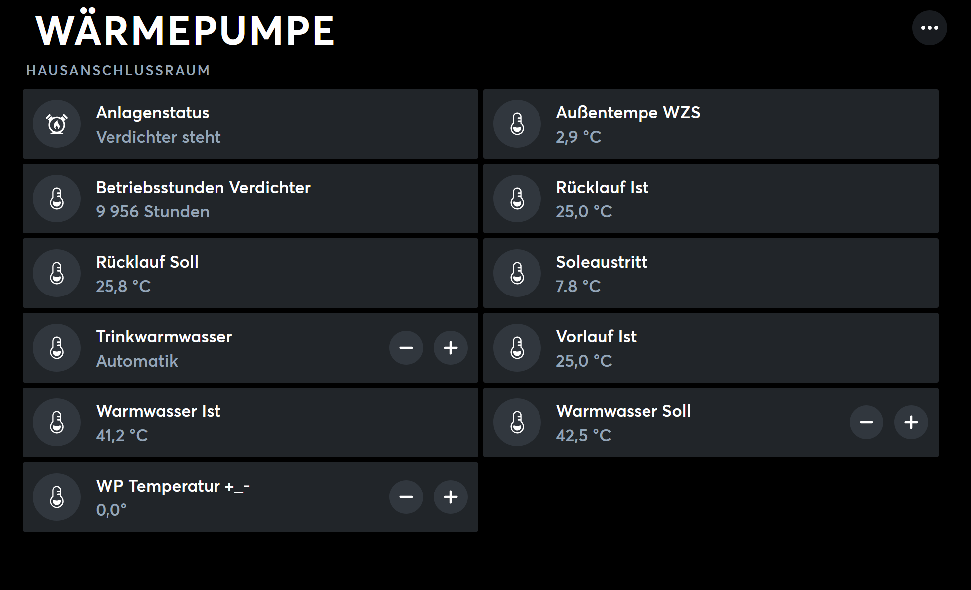

                    Hallo Allerseits,
                    nach nervigem herumprobieren und mittels QModMaster habe ich jetzt den WPR.net ordentlich per Modbus TCP verbunden. Lesend und Schreibend.
                    Anbei die Vorlage MB_Novelan WZS.zip und der Screenshot aus der config. Viel Spaß beim nachbauen!
                    Ulf

                    #117
                    Ich kanns versuchen:
                    zuerst brauchst Du natürlich die GLT-Lizenz von ait/Novelan (~300€, aber auf nem schönen USB-Stick, den man behalten darf). Und ein Firmwareupdate auf 1.81 (ist auch auf dem Stick mit der Lizenz). Beides auf dem Regler einspielen (USB-Stick unten am Regler anstecken, weiter laut beiliegender Anleitung). Dann Modbus aktivieren und BacNet ausschalten mit der Software auf dem Stick. Dann der WP im Router ne feste IP geben.
                    Dann musst du die Kommunikation WP-Miniserver prinzipiell hersellen. Empfehle dafür QModMaster (https://sourceforge.net/projects/qmodmaster/), um den Miniserver erstmal als Fehlerquelle auszuschalten.
                    Wenn der WP-Regler dann mit deinem PC spricht (sollte dann so aussehen wie im Screenshot) gehts in der config weiter.
                    Vorlage Einlesen, IP-Adresse des Modbus-Gerätesauf deine anpassen und dann sollte es eigentlich gehen. Die einzelnen Register durchprobieren und die Millionen Neustarts zu machen (nach jedem angelegten Sensor/Aktor ist ein Neustart nötig um zu sehen ob er sendet emfängt) sollte die Vorlage ja eigentlich einsparen.
                    Viele Grüße
                    Ulf

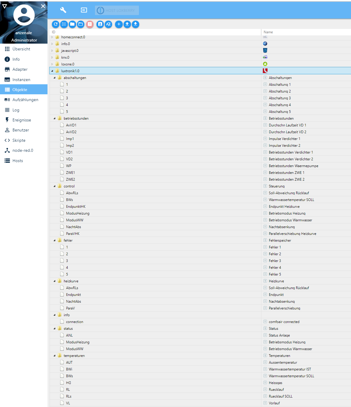

                    ich habe eine Novelan WP und hänge mich mal hier an.
                    bekomme leider keine Daten aus der WP
                    Verbindung über die IP Adresse Broser funktioniert es nur dnich mit dem Adapter Loxone
                    Hier kommen keine Daten an
                    .0 2021-07-22 14:32:30.239 info (5354) Terminated (ADAPTER_REQUESTED_TERMINATION): Without reason
                    luxtronik1.0 2021-07-22 14:32:30.238 info (5354) terminating
                    luxtronik1.0 2021-07-22 14:32:30.238 info (5354) [END] Stopping luxtronik adapter...
                    luxtronik1.0 2021-07-22 14:32:30.238 info (5354) Got terminate signal TERMINATE_YOURSELF
                    luxtronik1.0 2021-07-22 14:32:30.226 warn (5354) Verbindungsprobleme, starte Adapter neu
                    luxtronik1.0 2021-07-22 14:32:27.820 info (5354) [START] Starting luxtronik adapter
                    luxtronik1.0 2021-07-22 14:32:27.813 info (5354) starting. Version 0.3.1 in /opt/iobroker/node_modules/iobroker.luxtronik1, node: v12.22.2, js-controller: 3.2.16
                    luxtronik1.0 2021-07-22 14:32:24.494 info (5339) Terminated (ADAPTER_REQUESTED_TERMINATION): Without reason
                    luxtronik1.0 2021-07-22 14:32:24.494 info (5339) terminating
                    luxtronik1.0 2021-07-22 14:32:24.494 info (5339) [END] Stopping luxtronik adapter...
                    luxtronik1.0 2021-07-22 14:32:24.494 info (5339) Got terminate signal TERMINATE_YOURSELF
                    luxtronik1.0 2021-07-22 14:32:24.484 warn (5339) Verbindungsprobleme, starte Adapter neu
                    luxtronik1.0 2021-07-22 14:32:22.077 info (5339) [START] Starting luxtronik adapter
                    luxtronik1.0 2021-07-22 14:32:22.070 info (5339) starting. Version 0.3.1 in /opt/iobroker/node_modules/iobroker.luxtronik1, node: v12.22.2, js-controller: 3.2.16
                    luxtronik1.0 2021-07-22 14:32:18.754 info (5324) Terminated (ADAPTER_REQUESTED_TERMINATION): Without reason
                    luxtronik1.0 2021-07-22 14:32:18.754 info (5324) terminating
                    luxtronik1.0 2021-07-22 14:32:18.754 info (5324) [END] Stopping luxtronik adapter...
                    luxtronik1.0 2021-07-22 14:32:18.754 info (5324) Got terminate signal TERMINATE_YOURSELF
                    luxtronik1.0 2021-07-22 14:32:18.720 warn (5324) Verbindungsprobleme, starte Adapter neu
                    luxtronik1.0 2021-07-22 14:32:16.316 info (5324) [START] Starting luxtronik adapter
                    luxtronik1.0 2021-07-22 14:32:16.309 info (5324) starting. Version 0.3.1 in /opt/iobroker/node_modules/iobroker.luxtronik1, node: v12.22.2, js-controller: 3.2.16
                    luxtronik1.0 2021-07-22 14:32:12.982 info (5309) Terminated (ADAPTER_REQUESTED_TERMINATION): Without reason
                    luxtronik1.0 2021-07-22 14:32:12.982 info (5309) terminating
                    luxtronik1.0 2021-07-22 14:32:12.981 info (5309) [END] Stopping luxtronik adapter...
                    hat jemand eine Ideee?
