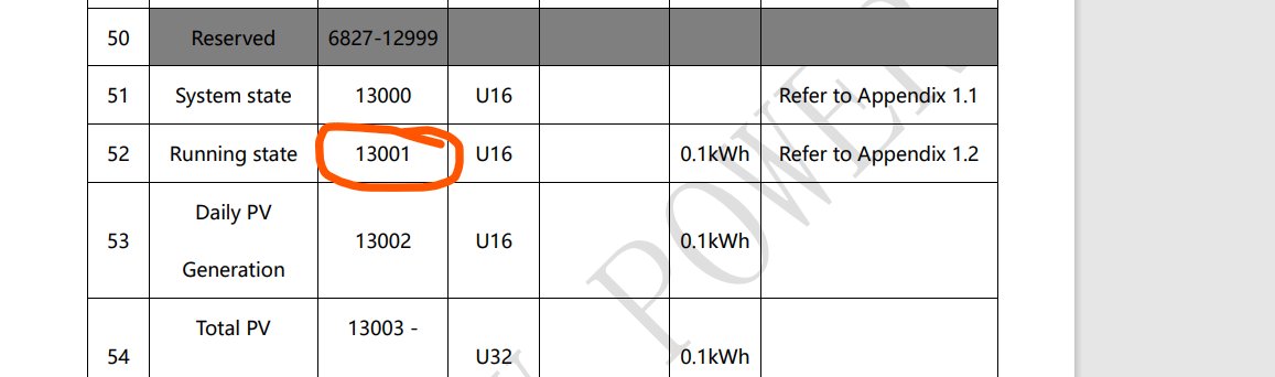

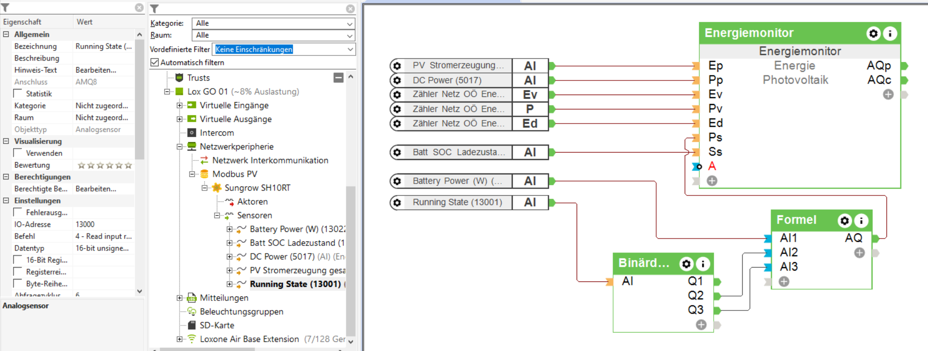

        Habe die Anbindung meines Wechselrichters SH10.0RT samt BYD HVS 12,8 and den Energiemonitor laut Wiki durchgeführt.
        Ein Problem ist dabei aufgetreten, und zwar ist der Wert der Speicherladung / Speicherentladung (Modbus Register Battery Power 13022) leider ein unsigned Integer. Dadurch kann der Energiemonitor nicht automatisch zwischen Laden und Entladen unterscheiden.
        Achtung in Lox mit Nr. 13021 als Modbussensor anlegen ... wegen Modbus ... 0 ist das 1. Register ...

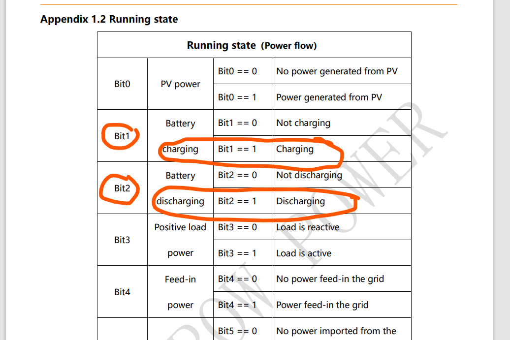

        Es gibt aber ein Register Running State (13001) in dem die nötigen Infos bzgl. Laden / Entladen in den Bits 2 und 3 verfügbar sind. siehe Registerbeschreibung und Anlage Modbus Register Anhang 2
        Klicke auf die Grafik für eine vergrößerte Ansicht  Name: Running State 13001.png Ansichten: 0 Größe: 57,6 KB ID: 358838
        Klicke auf die Grafik für eine vergrößerte Ansicht  Name: Running State Appendix 1.2.png Ansichten: 0 Größe: 125,8 KB ID: 358839

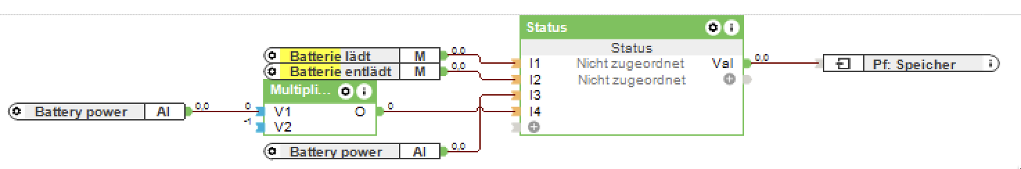

        In der Config sind nun diese beiden Werte geeignet zu verknüpfen, um zu einer vorzeichenbasierten Speicherleistung zu kommen und diese an den Energiemonitor anzubinden :

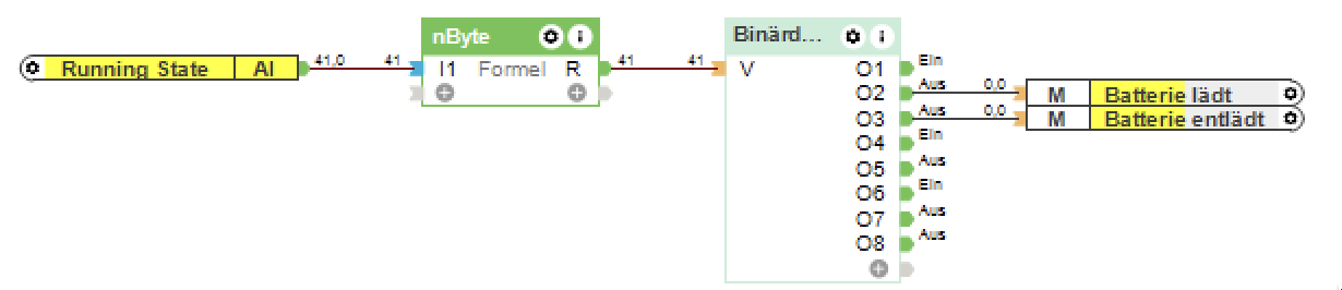

        Der Running State (Byte) wird durch den Binärdekoder in die einzelnen Bits aufgeteilt und im folgenden Formelbaustein der Leistungswert "Battery Power" in den vorzeichenbasierten Lade/Entladewert umgewandelt. Formel: (I1*I3)-(I1*I2)
        Klicke auf die Grafik für eine vergrößerte Ansicht  Name: Energiemonitor Config.png Ansichten: 0 Größe: 326,0 KB ID: 358840

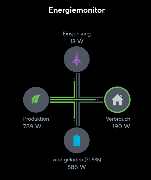

        Hier nun die Darstellung des Ladevorganges (grüne Linie zw. Produktion und Batterie)
        bedeutet: dass die Batterieleistung am Energiemonitor Eingang Ps negativ ist.
        Klicke auf die Grafik für eine vergrößerte Ansicht  Name: Energiemonitor.png Ansichten: 0 Größe: 33,5 KB ID: 358910

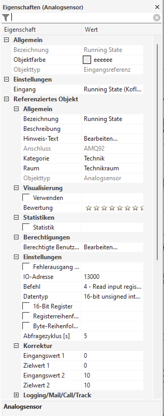

              Hallo im Forum.
              Bei mir hat alles geklappt nur beim "Running State" bekomme ich den Wert 0 raus. Somit weiß ich nicht ob ich importiere oder exportiere
Ansichten: 6115
Größe: 30,0 KB
              MFG
              Roland

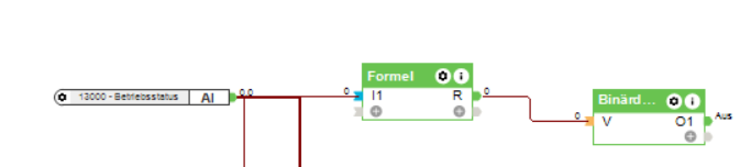

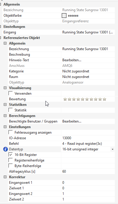

                Bei mir funktioniert der Runningstate. Unterschied zur deiner Config: der Haken bei "16-Bit Register" ist nicht drinnen.
                Den Running State musst du dann noch in die einzelnen Bits zerlegen. Ich hab da lang gebraucht um das herauszufinden. Um dir das ganze herumsuchen zu ersparen:
                Den Running State auf den Baustein "Formel"
                mit folgender Formel:
                I1-int(I1/256)*256
                Den Ausgang "R" auf einen Binärdecoder Baustein.
                Dann erhältst du 8 Ausgänge:
                O1 = PV Produktion (Ein/Aus)
                O2 = Batterie lädt (Ein/Aus)
                O3 = Batterie entlädt (Ein/Aus)
                O4 = Verbraucher (Ein/Aus)
                O5 = Einspeisung Netz (Ein/Aus)
                O6 = Bezug Netz (Ein/Aus)
                O7 = Reserver (nicht belegt)
                O8 = Negative Load power (so wie ich das Verstehe: Verbraucher speisen ein - benötige ich nicht).
                Den Running State benötige ich für die korrekte Anzeige der Batterie.

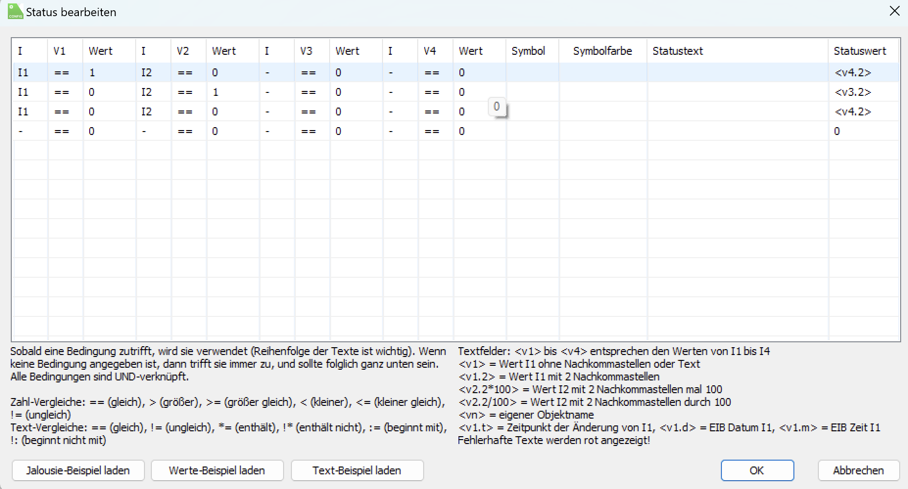

                Grund: Die Battery-Power wird immer positiv angezeigt (bei Ladung und Entladung).
                Über den Status-Baustein habe ich dann die Ladung der Batterie negativ gesetzt und die Entladung positiv.
                EDIT: haha, grad gesehen, dass der running state im Beitrag 4 bereits gut dokumentiert ist 😂​

                also ich habe alles ausprobiert, was ihr hier geschrieben habt, einmal mit Adresse 13000 und 13001, zuerst hatte es anscheinend mit 13001 geklappt, aber dann seit ich in Loxone was geändert hatte und der Miniserver einen Neustart gemacht hatte, läuft nichts mehr. Ich bekomme es einfach nicht hin, dass der Akku anständig im Energieflussmonitor angezeigt wird:-( Vielleicht könntet Ihr mir nochmal bissl unter die Arme greifen. Habe auch den Binärdekodierer und die Formeln genau so drin.... Aber er spuckt mir jetzt hinter dem Formelbaustein keine Zahlen mehr aus....

                13000 ist schon richtig. 13001 ist "Daily PV Generation".
                Alle Registernummen im Dokument minus 1

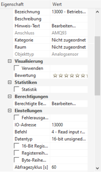

                  ich habe leider auch das problem mit Runningstate... ich bekomme nur den Wert: 0
                  Eine Fehlermeldung bekomme ich nicht. Kann mir hier jemand helfen?

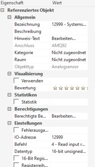

                  Desweiteren würde mich Interessieren ob es irgendeine Möglichkeit gibt den Systemstatus (12999) auszulesen bzw. zu dekodieren?

                  Auch bei den Fehlerstatuse bekomme ich nur "0" - kann aus der Doku nicht entnehmen ob das nun OK ist, da kein Fehler vorliegt, oder die Werte unplausibel sind.

                    Ich hab jetzt was in einem anderen Forum gelesen das nicht alle Daten am Winet S auslesbar sind. Wr hat einen 2. NETZWERKANSCHLUSS. Dort sollen alle Modus Parameter auslesbar sein. Hab es aber noch nicht probiert.
                    • polo6n
                      • 04.11.2016
                      • 47
                      Genau so muss man es machen!!! Also über das WiNet bekomme ich den Wert nicht raus aber vom WR direkt schon, also einen 2. Modusserver angelegt und dann dort die andere IP Adresse eingegeben und siehe da, der spuckt den Wert aus!!!!

                    • kofi1990
                      • 21.03.2017
                      • 167
                      Also zur Klarstellung:
                      Der Netzwerkanschluss hinten ist der Modbusanschluss. Darüber bekommt man alle Daten.
                      Der Netzwerkanschluss, wo der WiNet Stick drinnen ist ist der "normale" LAN Anschluss. Dieser ist für Modbus nur bedingt geeignet.
                      Normalerweise bekommt der Wechselrichter nach Einstecken des LAN Kabels automatisch eine IP für die Modbus Schnittstelle.
                      Diese sollte eigentlich in der Clientliste des Routers sichtbar sein. Ansonsten kann auch noch ein IP Scanner verwendet werden.
