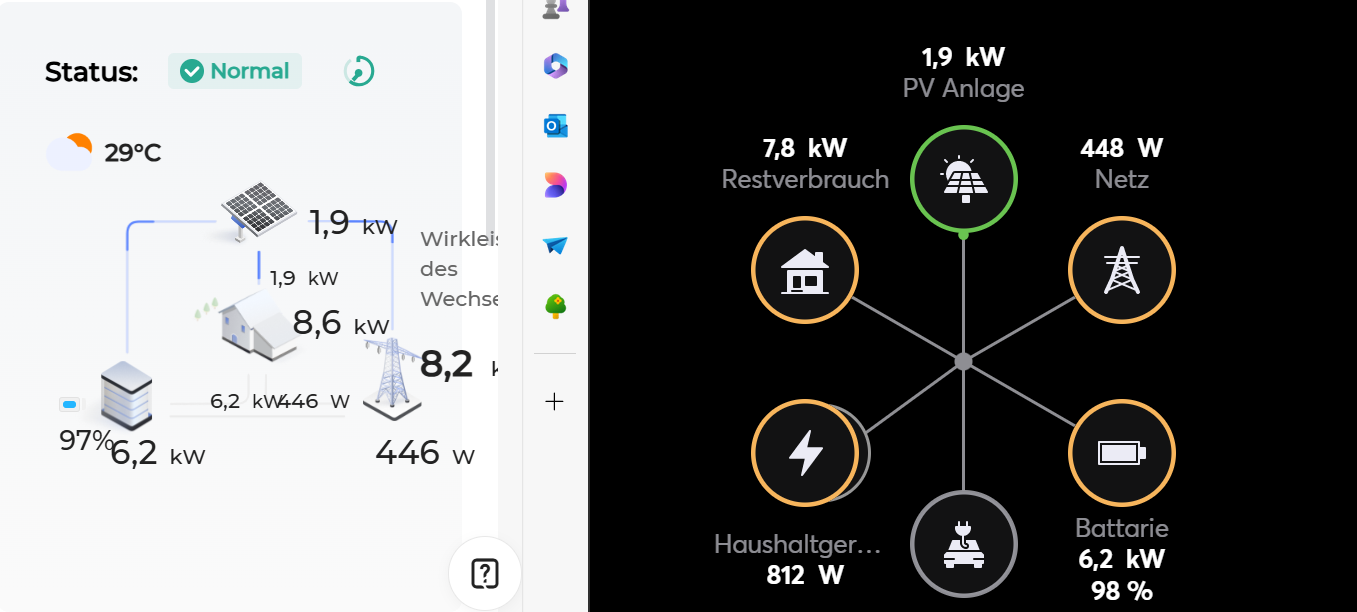

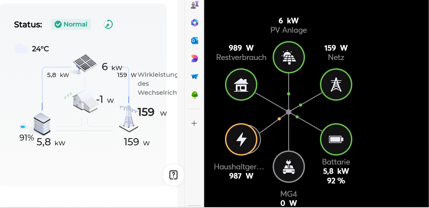

        Warum zeigt es bei mir nicht an dem Verbrauch in Sungrow App und bei Loxone zeigt es an Klicke auf die Grafik für eine vergrößerte Ansicht
Ansichten: 443
Größe: 170,3 KB
        • kofi1990
          kofi1990 kommentierte
          Eigentlich stimmen die Werte genau zusammen.
          Der Restverbrauch wird immer berechnet.
          In deinem Beispiel ist der Restverbrauch unter 0 - also Liefert das Haus 989 Watt
          Die Haushaltsgeräte verbrauchen 987 Watt. Somit ist die Differenz genau -1 Watt.
          Das kann daran liegen, dass die Übermittlungszeitpunkte nicht zusammen passen. Also wenn die Daten von PV Anlage, Netz, Batterie übermittelt wurden, jedoch jene von den Haushaltsgeräten noch nicht. Dann wird der Restverbrauch berechnet und du hast das Problem, dass der Restverbrauch Strom liefert.

        #51
        Wie hast du es bei dir gelöst?
        Gestern Abend habe wo die sonne untergegangen ist hat meine Anlage von 7 kW an Produktion angezeigt hat ist es normal oder passt da was nicht??
        Und über Abends/Nacht ist die Batterie voll geworden keine Ahnung wie es geht.
        • kofi1990
          was zeigt sie jetzt an?
          setz bitte beim PV Eingang den Haken "16-bit-Register" - Dort unterhalb von "Datentyp" im Eingang

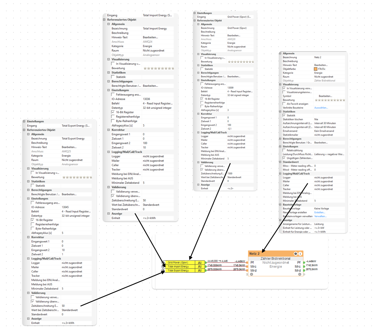

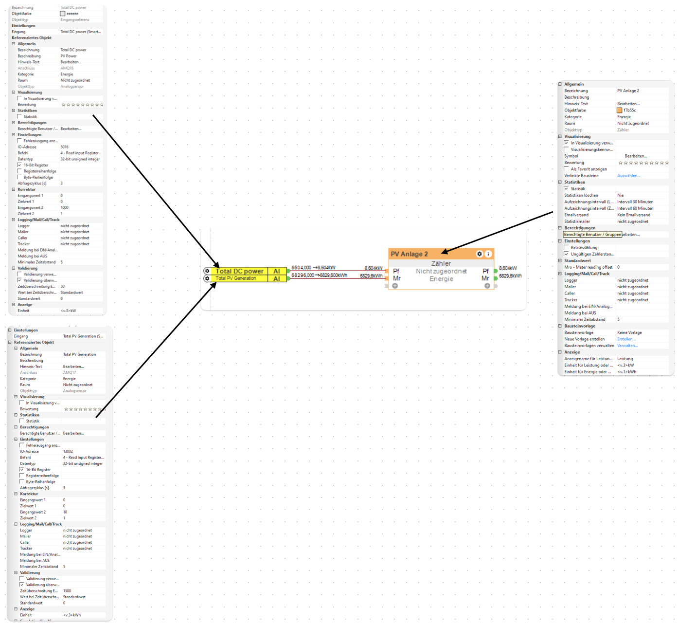

            Vllt. macht es Sinn das Ganze ganz von vorne zu machen. Idee: ich schick dir mal meine Zähler als Screenshot mit den Einstellungen.
            Schritt 1 - PV Zähler:
            Klicke auf die Grafik für eine vergrößerte Ansicht  Name: Schritt-01-PV-Zähler.png Ansichten: 0 Größe: 346,8 KB ID: 436722
            Schritt 2 - Netz Zähler (bidirektional):
            Klicke auf die Grafik für eine vergrößerte Ansicht  Name: Schritt-02-Netz-Zähler.png Ansichten: 0 Größe: 495,7 KB ID: 436723
            Bau die Beiden doch schonmal so auf und validiere die Werte über die Live Ansicht. Wenn das so für dich klappt kann ich heute Abend den Rest schicken.

              Ich habe auch festgestellt das jetzt wo keine Sonne da ist habe ich PV Produktion von 6 kW das kann nicht passen
