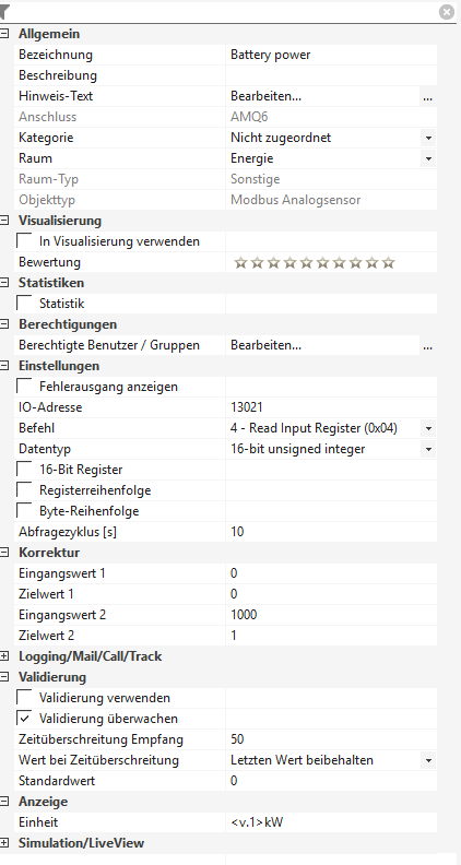

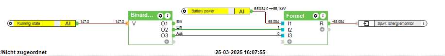

    bisher lieg aufgrund dieser Beiträge bei mir alles fabelhaft, seit 2 Tagen habe ich nun immer wieder komische Werte zurück geliefert bekommen.
    Immer für ein Paar Minuten bekomme ich abstruse Werte vom Battery Power, siehe Bild. Angeblich wird mit 65 KWh geladen, was schön wäre..
    Den Sensor neu anlegen sowie Neustart vom Wechselrichter etc. brachten keine Veränderung. Komisch ist ja das es zwischendurch funktioniert und sich dann wieder "fest" fährt.
    Hat wer das gleiche Problem, oder eine Lösung?
    • Elektrohomer
      Elektrohomer kommentierte
      Hallo, schau mal in den Kommentar #83.2.
    • schurli
      schurli kommentierte
      das scheint zu stimmen, dass von unsigned auf singed umgestellt wurde, siehe hier: https://community.openhab.org/t/modb...ument/158227/3
      Ich muss einmal nachschauen, wie ich das löse, denn bei mir klappt es noch immer, aber vielleicht habe ich eine alte Firmware ....
    • Christian_90
      Christian_90 kommentierte
      Genau das war es, einfach überlesen. Danke euch. ☺️

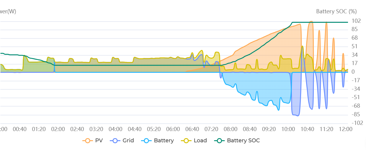

    Hallo Forum Gemeinschafft habt ihr Aussetzer von Wechselrichter beim sonnen strahl und bei volle Batterie wird nix Produziert und vom netz Energie geholt kann mir da jemand helfen?? Danke euch in voraus.

        Ich habe mit der 95.03 Firmware das Problem, dass die Batterie bei einem SOC von 100% und geringer Verbraucherleistung nicht angezapft wird, sondern der WR alles aus dem Netz zieht. Soll wohl an der Firmware liegen laut anderen Foren. Ggf. ist dein Problem auch auf die Firmware zurückzuführen.
