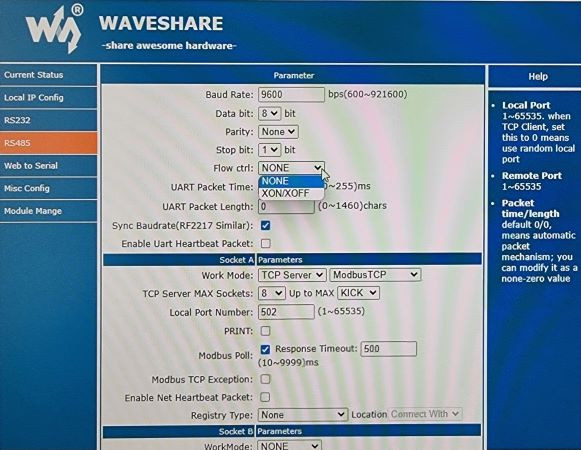

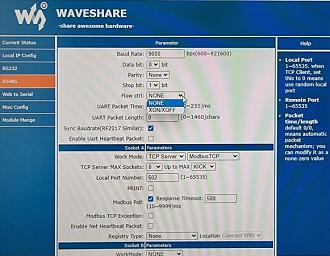

                Hello
                I just bought Waveshare
                RS232/485 TO ETH.
                In my version I'm missing setings for RTS/CTS for Flow Mode for RS485. I can choose only None or Xon/Xoff.
                Can I run it without this setting? Any idea how to fix?

                • 7202
                #39
                Normally you can use "NONE"
                Some devices need the flow control but most not.

                  The set up is working with Flow Mode to "None"
                  I was able to connect my Sunways Solar Inverter to Loxone. I can read all the values.
                  Once a while I receive error : "Sensors doesn't answer" Is there any limits for # of sensors, min requesting time, setting time out,...?
                  Thank you
                  Pavel

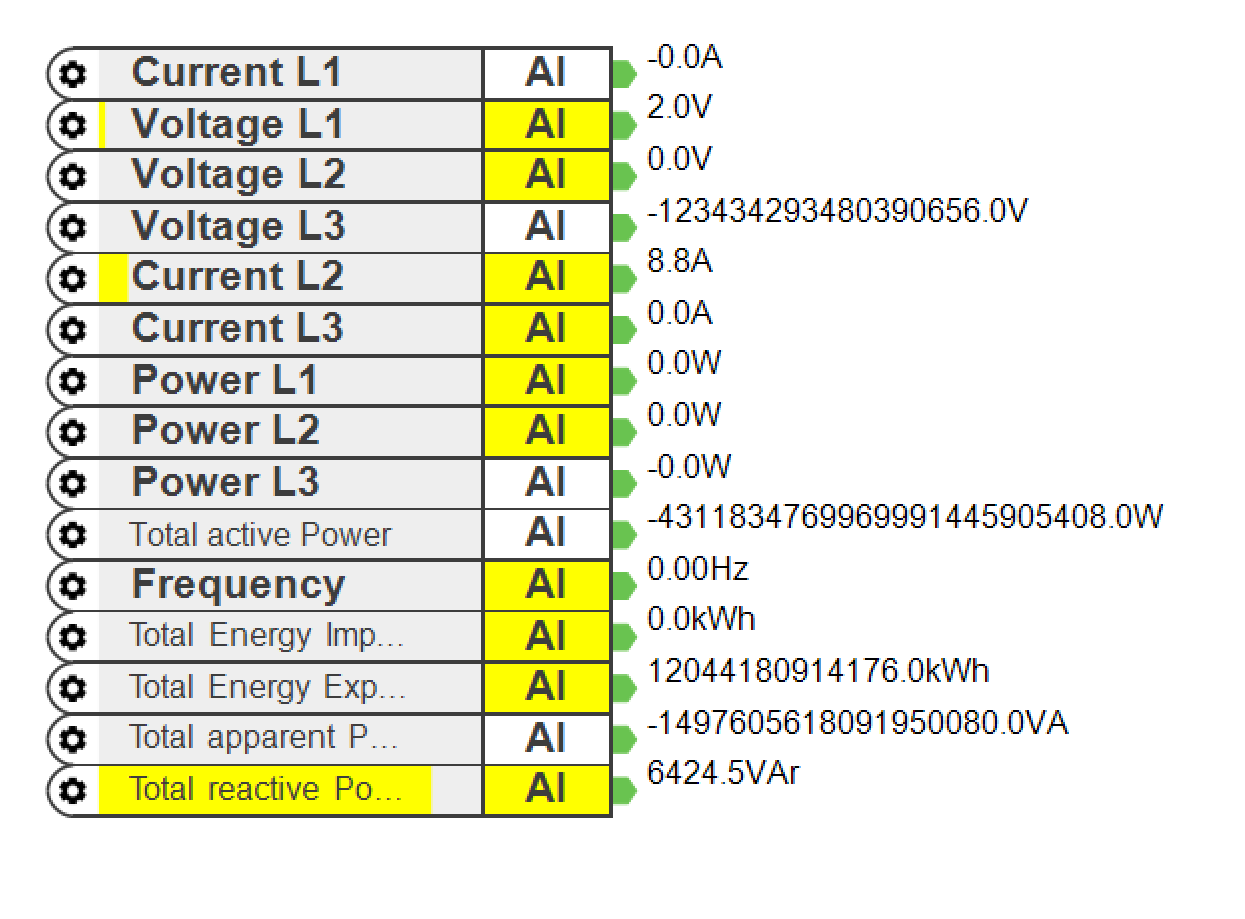

                      ​Bei mir kommen irgendwie völlig verrückte Werte an.
                      Habe alles eigtl wie oben beschrieben konfiguriert. Jemand eine Idee ?

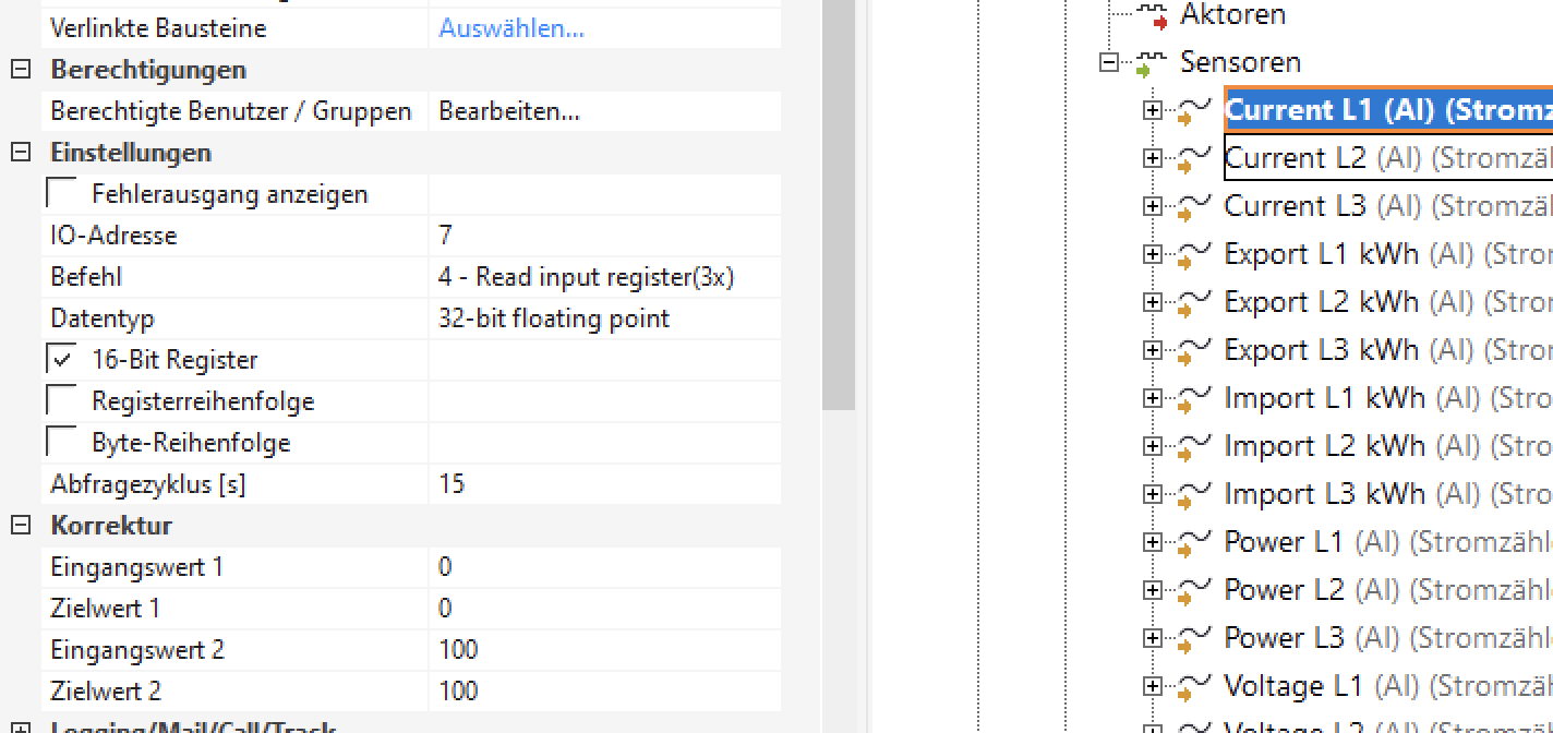

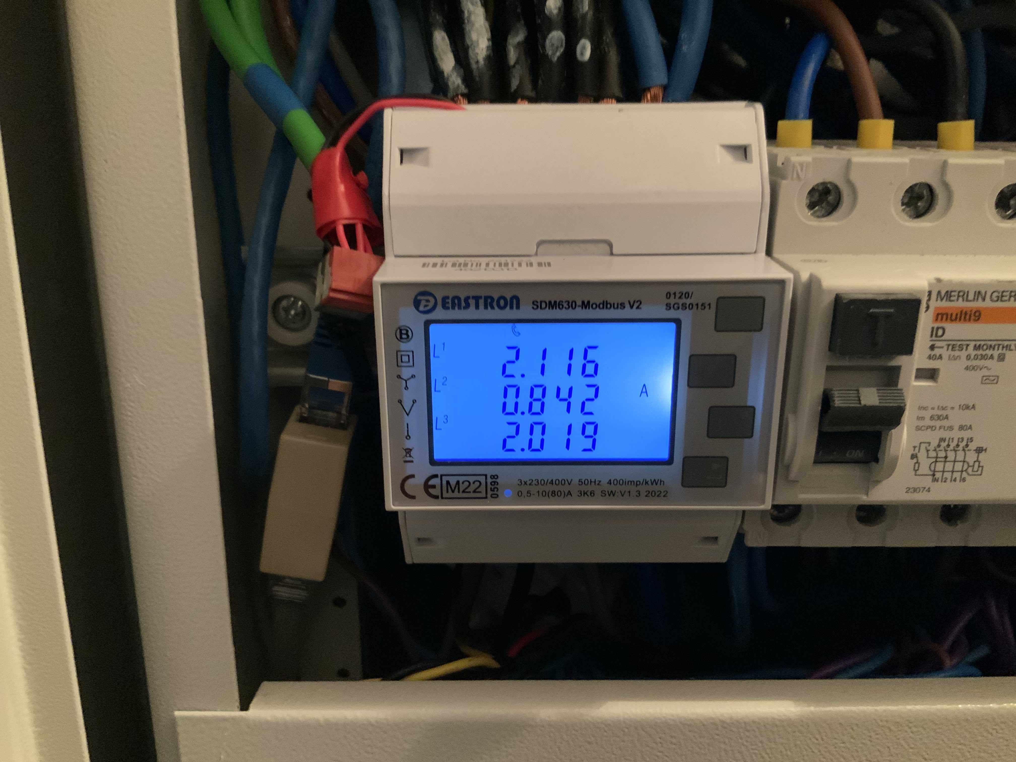

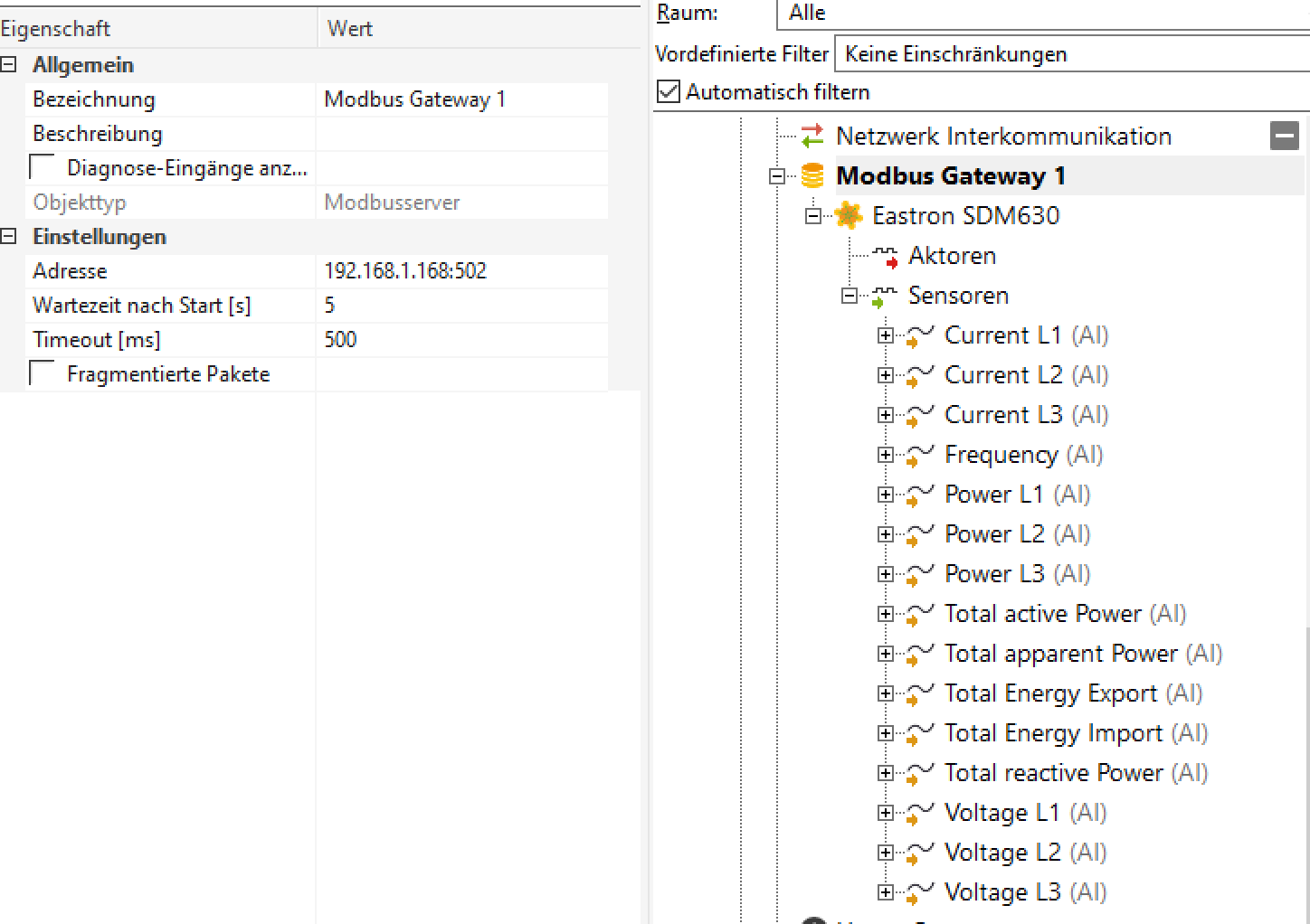

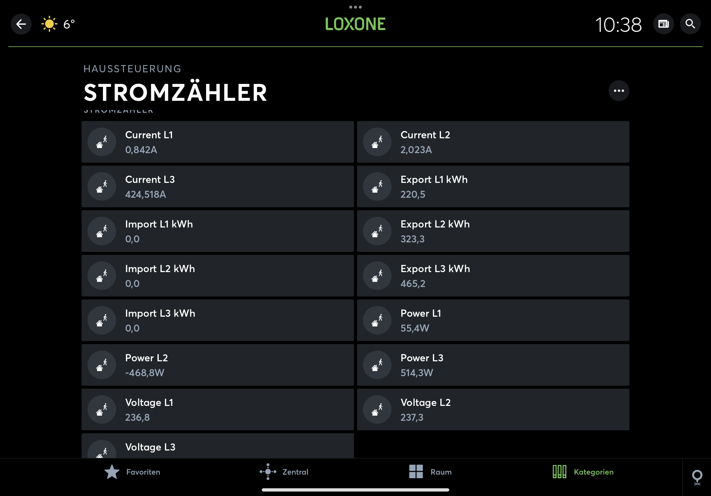

                        Ich hänge im Moment auch bei diesem Thema: Waveshare Modbus + Eastron SDM630. Ich hatte zuerst auch Werte ohne Aussagekraft bekommen und habe dann die Konfig gem. Beitrag geändert. Jetzt sieht die Sache schon weit besser aus, aber bei einer Phase kommen noch immer Werte daher die nicht stimmen können:
                        Current L1 (Register 7): SMD630 = 2,116 LOX = 0,842
                        Current L2 (Register 9): SMD630 = 0,842 LOX = 2,023
                        Current L3 (Register 11): SMD630 = 2,019 LOX = 424,518
                        Sieht ja fast so aus, als ob die Phasen vertauscht sind?
                        Einstellungen wie folgt:
                        Klicke auf die Grafik für eine vergrößerte Ansicht  Name: SDM630Werte.png Ansichten: 0 Größe: 77,4 KB ID: 363559
                        Der Zähler zeigt die Werte so an:
                        Klicke auf die Grafik für eine vergrößerte Ansicht  Name: ModbusZähler.jpg Ansichten: 0 Größe: 1,24 MB ID: 363561
                        In der Visualisierung kommen diese Werte daher:
Ansichten: 1657
Größe: 181,5 KB
                        Wie man im Bild der Visualisierung sieht, kommen dort zum Zeitpunkt des Screenshots auch nur Export Werte daher. Ich habe im Moment aber nur Bezug! Die Register stimmen gem. Anleitung. Auch bei der Spannung passt was nicht. Ist leider abgeschnitten aber auf L3 werden 2,1 Volt angezeigt. Ich verzweifle schon ein wenig mit diesem Zähler.
                        Woran könnte es denn noch scheitern? Die Registerreihenfolge bei einzelnen Werten kann es nicht sein, oder?

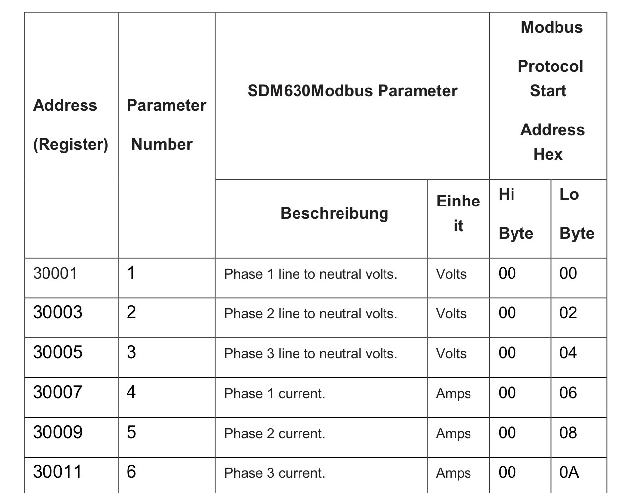

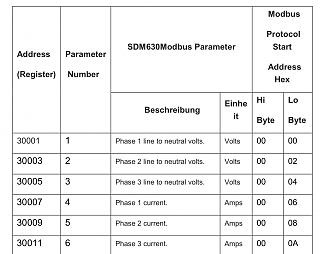

                          Du meine Güte - wer kommt denn auf sowas?? Erkennt man diesen Umstand irgendwie anhand der Modbus Register Beschreibung? Ich habe nämlich noch einen Kandidaten auf der Liste den ich einbinden möchte (auch mit einer Vorlage) der auch noch Probleme macht. Wird wohl aber ein separater Thread werden.
                          Vielen Dank jedenfalls für den Tipp. Blöderweise ist zwischen den Registern immer ein Abstand von 2 - also muss ich den Wert um -2 korrigieren damit wieder alles passt. Bei der Spannung funktioniert das leider nicht, weil die mit 1 startet und -1 nicht als Eingabe funktioniert. Ist aber nicht so schlimm. Als Wert für mich nicht relevant, wäre nur eine einfache Kontrolle der Werte im Vergleich gewesen.
                          Spannung ist
                          0 -- L1
                          2 -- L2
                          4 -- L2
                          Du musst immer vom Anfangsregister 1 abziehen.
                          Wenn also 1 da steht ist es 0 wenn da 9 steht ist es 8, das nächsten Register ist dann 10 da ja 2 Register genutzt werden.
                          Ist schwer zu sagen, liegt am Gerät das du einbinden willst. Da fangen manchen mit 0 und andere mit 1 an zu zählen.
                          Ich mache es immer so... Ich nehme das erste Register das im Protokoll steht und lege 2 Sensoren an einem mit dem Wert in der Liste und einen Sensor mit -1 vom ersten Register. Dann sehe ich sofort wo der richtige Wert kommt.
                        • CyCl0ne
                          CyCl0ne kommentierte
                          Das ist nicht nur an Loxone geschuldet sondern auch an das Modbus "Kommittee" .. Mal reden die von Adressen und mal von Ports. und daher kommt das +1/-1. Ich nutz dazu immer den qmodmaster vorab und teste die Werte beim auslesen. ;-)

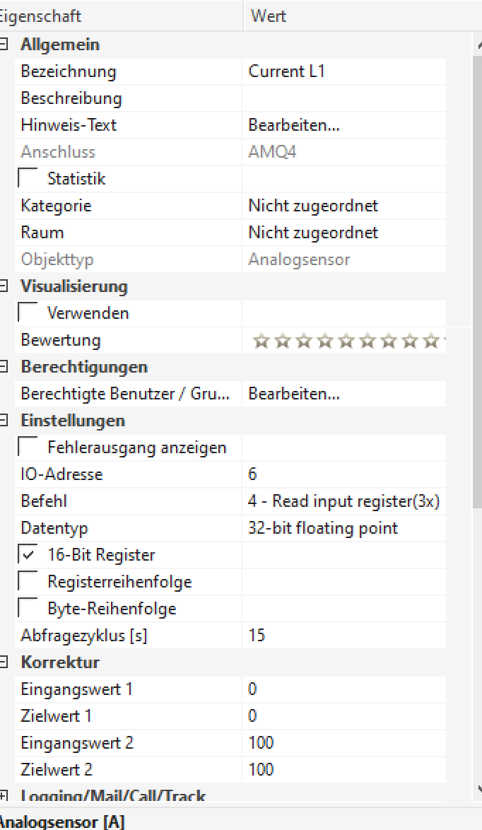

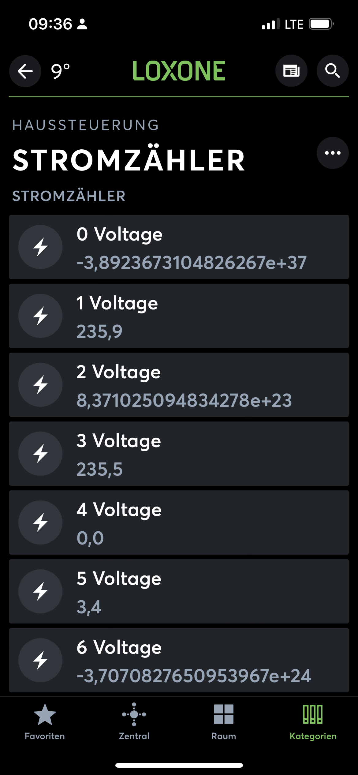

                        Ich hab das jetzt mal so probiert und die Register von 0 bis 6 angelegt und visualisiert:
Ansichten: 1676
Größe: 224,4 KB
Ansichten: 1677
Größe: 155,6 KB
                        Die Register laut Anleitung vom SDM630 1, 3 und 5 sollten also in „Loxonisch“ 0, 2 und 4 sein. Da kommt aber nur Kauderwelsch heraus. Bei 1 und 3 stehen plausible Werte, allerdings lässt sich in diesem Fall die Phase 1 nicht realisieren weil man dann beim IO Eintrag unter Null kommt. Muss ich jetzt nur bei diesen Werten den Haken bei Registerreihenfolge setzen? Bei den anderen Werten funktioniert es richtig ohne diesen Umweg. Wäre also für mich nicht ganz schlüssig…
                        Aufgefallen ist mir jetzt auch zum ersten Mal, dass in der Config im Feld für das I/O Register -1 steht. Das ist wohl der dezente Hinweis, dass man hier rechnen muss…
