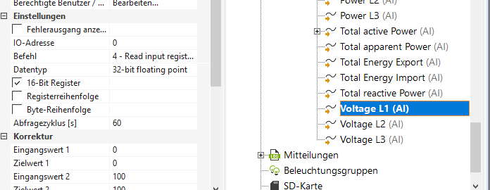

    Mach einen Haken bei Register-Reihenfolge
    • G A
      G A kommentierte
      Ja liebe Kinder - wenn man alles richtig macht, dann funktioniert die Sache! Die Registerreihenfolge war dann noch das fehlende Tüpfelchen auf dem i.
      Vielen Dank an meine beiden Tippgeber!

    Also ich habe die Vorlage für den SDM630 auch aus der Loxone Library und bei mir passen die Einstellungen. Ich verwende aber auch die Loxone Modbus Extension.
    Weitere IO-Adressen kann man aus der Anleitung entnehmen, welche in der Loxone Library als Download verfügbar ist.
    Ab Seite 2 stehen diese in der Spalte "Modbus Protocol Start Address Hex". Den Wert muss man dann aber noch von HEX auf DEZ umrechnen. Bsp. HEX 000A = DEZ 10, HEX 0010 = DEZ 16, ... Also IO 10 wäre dann "Phase 3 current".
    Oder halt den Wert aus Spalte "Address (Register)" minus 30001 rechnen. (30011 Phase 3 current = IO 10)
    Befehl zum Auslesen ist "4-Read input register(3x), Datentyp 32-bit floating point und ein Haken bei 16-Bit Register.

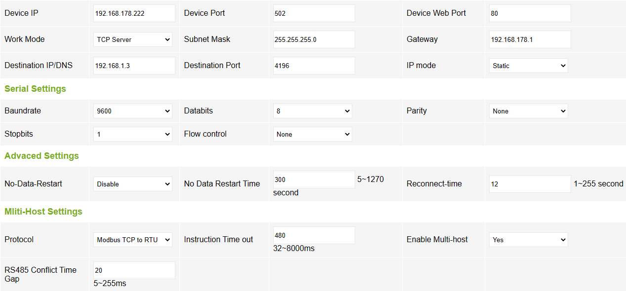

      Ich greif noch mal die beiden genannten Waveshare Module auf.
      Kann jemand was zum konkreten Unterschied zwischen dem weißen Modul für die Hutschiene im Vergleich zu dem schwarzen Modell mit zusätzlicher RS232 Schnittstelle sagen?
      Was kann das schwarze Modell mehr? Kann es ggf. auch Daten direkt über den Modbus abrufen und diese mit einem anderen Protokoll weitergegen, zB. per UDP?

        Up to me both Waveshare devices are working fine. Both In use now for 13 months.
        The DIN white one is very nice, especially to fit into a standard DIN rail cabinet. By the way I sometimes get some comm. timeouts (1 at every 2...3 days).
        For the sake of reliability I would suggest the RS485/RS232 one, up to me no timeouts a/o errors since months.
        You can see both Settings.

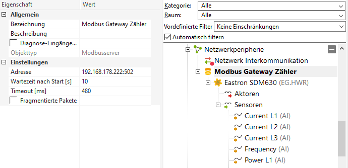

            irgendwie bekomme ich es nicht zum Laufen.
            Sieht jemand einen Fehler? Ich danke vorab.
            - Die Vorlage für SDM630 habe ich aus der Loxone Bibliothek genommen.
            Klicke auf die Grafik für eine vergrößerte Ansicht  Name: image.png Ansichten: 27 Größe: 32,2 KB ID: 379270
            Klicke auf die Grafik für eine vergrößerte Ansicht  Name: image.png Ansichten: 26 Größe: 31,8 KB ID: 379271
            Klicke auf die Grafik für eine vergrößerte Ansicht  Name: image.png Ansichten: 26 Größe: 41,0 KB ID: 379272

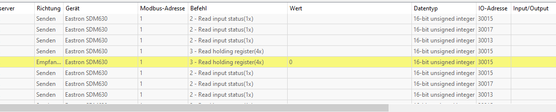

            Modbus Monitor:

              Es muss außerdem bei jedem Messwert der Haken bei "Registerreihenfolge" aktiviert werden, sonst kommt nur Müll an.

              Hallo, danke für die Rückmeldung. Ich habe die Adresse, Baudrate, Parität und Stop Bits beim Zähler überprüft. Es war bereits auf Adresse 1 eingestellt. Auch andere Einstellungen passen überein.
              In der Config zeigt der Modbus Monitor keine Werte. Siehe Bild.

            Wichtig ist das du über das Gateway die IO Adresse immer um 1 höher setzen musst als mit der org. Morbus Ext.
            Wenn also eine 0 da steht ist es 1, bei 13 ist es 14 etc

              Die Senden Cmd's sollten da eigentlich nicht drin sein.
              Wenn die im Modbus-Monitor markierte Zeile für "Voltage L1" stehen soll dann passt da weder die Adresse noch der Befehl.

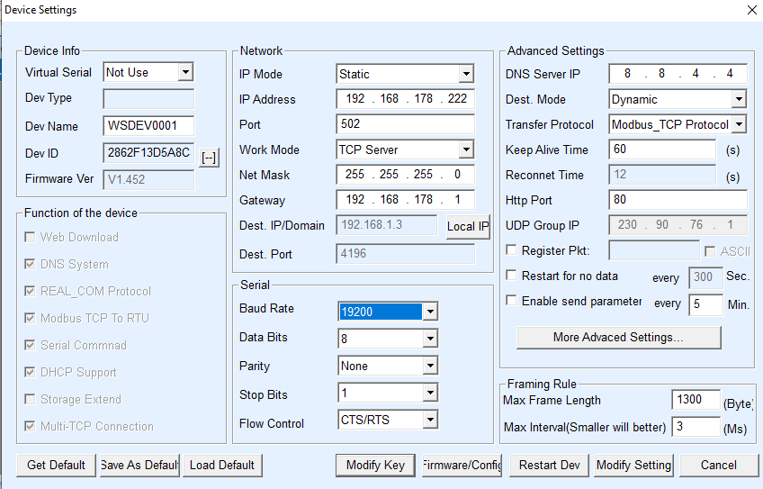

                Hallo, danke für die Antworten.
                Das scheint kompliziert, als gedacht, zu sein. Leider funktioniert es immer noch nicht. Ich habe bereits alles Mögliche ausprobiert.
                Im Loxone Modbus Monitor sehe ich nur SENDEN Befehle " 2- read input status" für die IO Adressen: 30013, 30015 und 30017.
                Hier sind noch mal die Device Settings des Gateways:
Ansichten: 840
Größe: 53,0 KB
                Muss die Destination IP und Port auf die IP des Miniservers eingestellt sein?
                Viele Grüße​
                • bluemevo
                  bluemevo kommentierte
                  Destination IP muss nicht angepasst werden, das ist für Modbus irrelevant. DNS oder auch Gateway ist übrigens immer dein Router, nicht der Google DNS.
                  Schau doch mal bei dem Programm oder am Interface direkt ob überhaupt eine Verbindung besteht.
                  Auch am Zähler erscheint ein kleiner Telefonhöher wenn eine RS485 Verbindung besteht. Dann kannst mit anderen Tools weiter machen oder auch mit Loxone.
                  Notfalls lösch den Modbusserver noch mal aus deiner Config und fang von vorn an.
                  Du hast hier genug Tipps wie es andere geschafft haben.
                  Hab bei mir die selbe Kombination. Bei mir war es die Registerreihenfolge, andere scheinen mehr Glück zu haben, die IO Adresse der Sensoren zu verschieben (was bei mir gar nicht nötig war).
                  Übrigens muss auch der Modbus die IP deines Waveshare kennen.
                  Und letzt, blöde Frage, hast du die Config einem im MS gespeichert eh du geschaut hast, ob Werte ankommen?

                Dieser Screenshot ist jetzt anders, Die Baud Rate sollte 9600 sein, oder ?
                " 2- read input status" ?? hier würde ich 4 erwarten (function code 0​4)
                • rbb86
                  rbb86 kommentierte
                  Ja, hast Recht. Ich habe bereits beide Baud Raten ausprobiert. Jeweils am Zähler und im Gateway auf die gleiche Baud Rate eingestellt. Entweder 9600 oder 19200. Beides hatte keine positive Auswirkung. Ich kann wieder auf 9600 ändern, wenn es besser sein sollte.
                  In Lox config ist für alle Sensoren "4 - Read input register(3x)" eingestellt. Die Vorlage kommt aus der Bibliothek. Alle Häkchen, die hier vorgeschlagen wurden, sind aktiviert.
