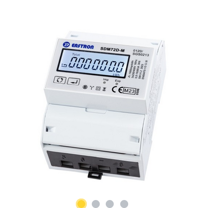

    Ich habe die gleiche Konfiguration .
    EASTRON SDM 230 über Waveshare RTU TCP Gateway.
    Funktioniert einwandfrei.

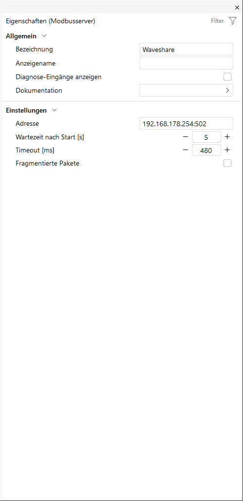

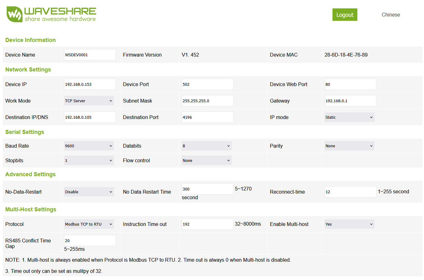

    Unterschiede zu meiner Einstellung:
    - Fragmentierte Pakete ist angehakt.

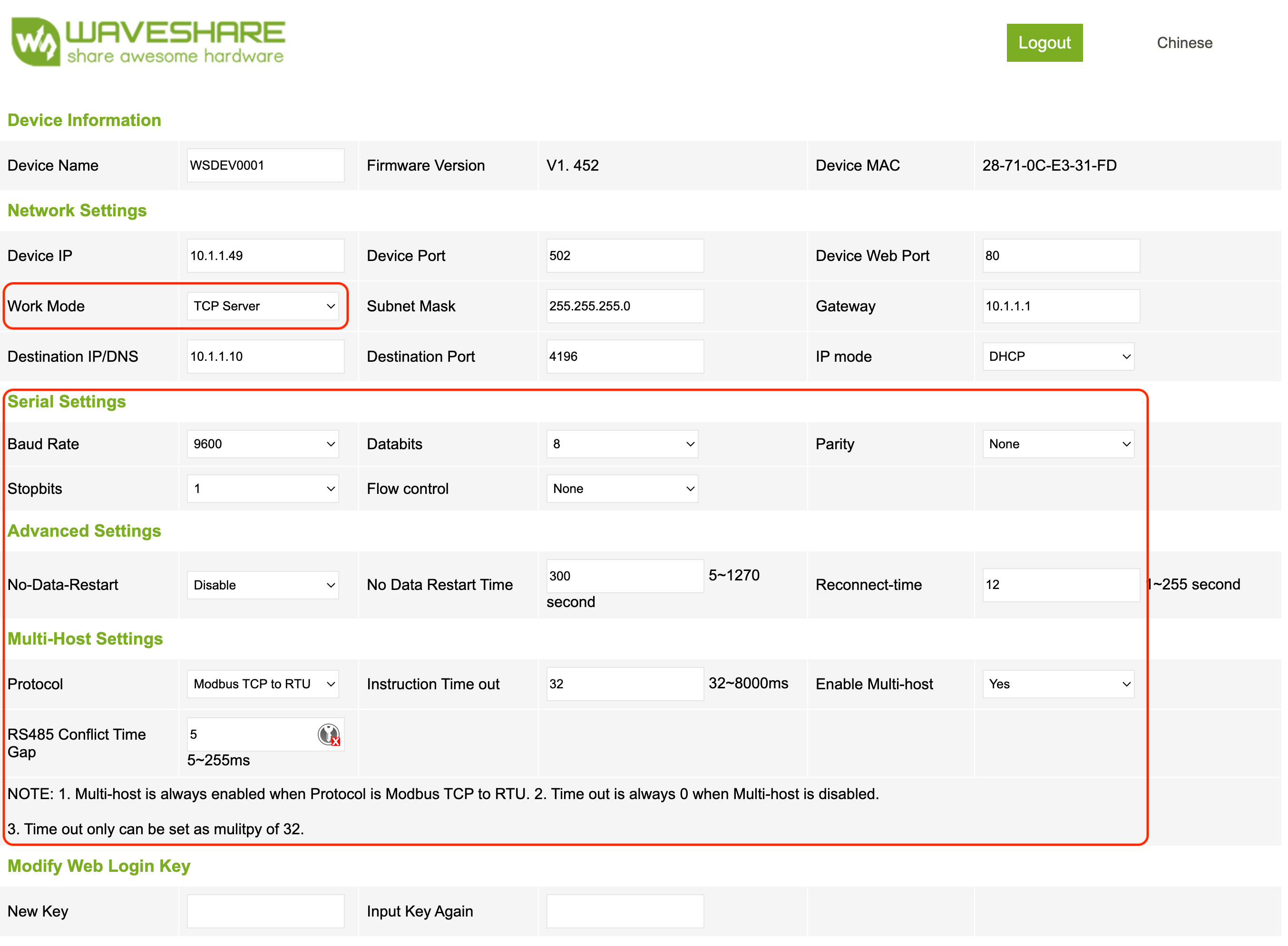

    Ansonsten mal checken:
    Baudzahl richtig eingestellt (am SDM nochmal nachsehen)?
    Stimmt die Geräteadresse ?

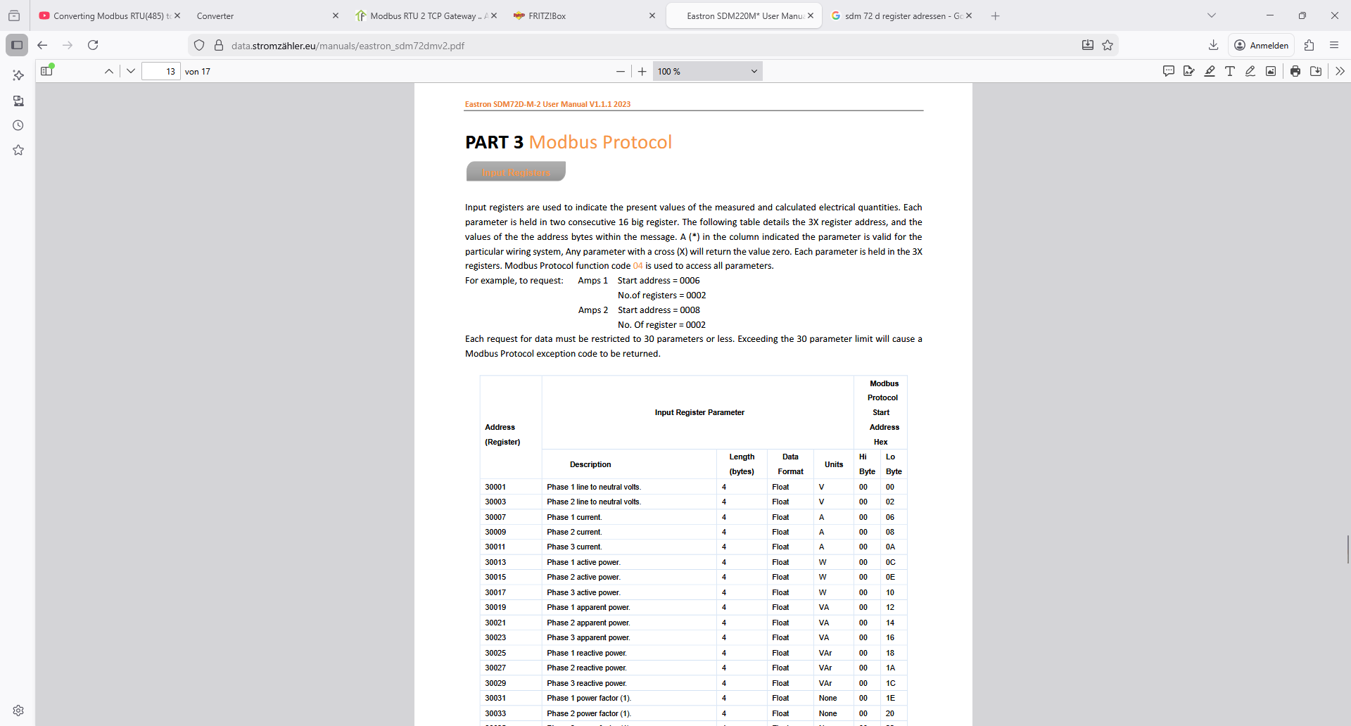

    Mit dem QModMaster konnte ich auch keine sinnvollen Daten lesen.
    Denke, das liegt am 32-Bit-Register, was umgedreht werden müsste.
    Diese Einstellung habe ich im QModMaster nicht gefunden.

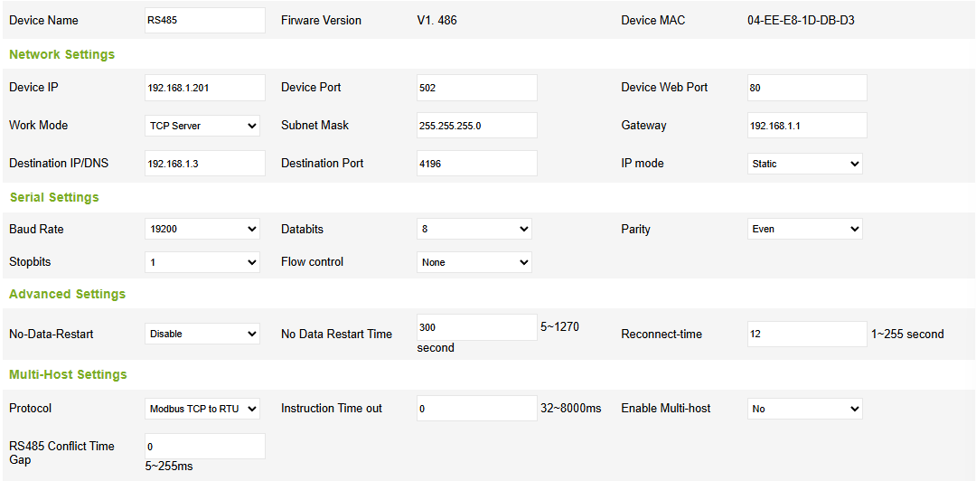

      Hello, I have a Waveshare RS485 to Ethernet Converter and I’m wondering if anyone has suggestions on how to configure this against a Growatt inverter on the COM port. And connect it to Loxone so I can read the Modbus?

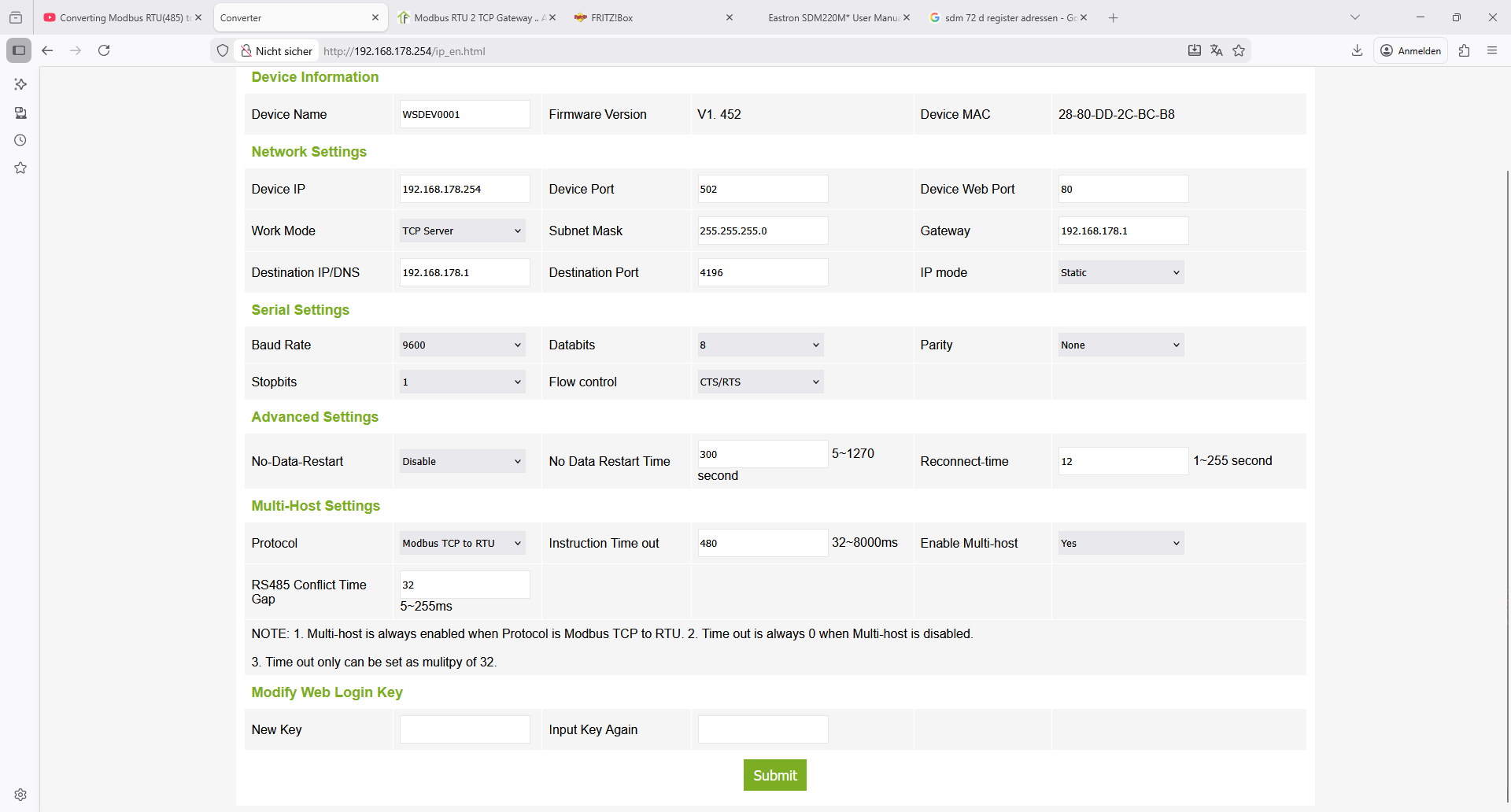

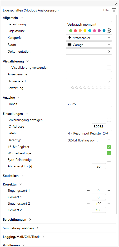

        Ich hatte den Beitrag zufällig gesehen und bereits vorher ein "Waveshare RS485 to POE ETH (B)" Adapter gekauft. Es gibt wohl zwei Versionen, siehe https://www.waveshare.com/wiki/RS485_TO_POE_ETH_(B). Ich habe das Modell mit POE, allerdings nur wg. der Isolation.
        Das neuere Webinterface scheint alle o.a. Parameter zu unterstützen:
        Klicke auf die Grafik für eine vergrößerte Ansicht  Name: Waveshare RS485 to POE ETH (B).png Ansichten: 0 Größe: 336,3 KB ID: 434314
        Den Stromverbrauch habe ich allerdings noch nicht gemessen. ;-)
        Ein Firmware Update scheint wohl möglich zu sein: https://github.com/alienatedsec/soli...discussions/17 , ggf. bei der Supportseite mit Translate nachlesen. Bei der Version und der passenden Firmware für ein Hardware Adapter lieber doppelt genau prüfen.
