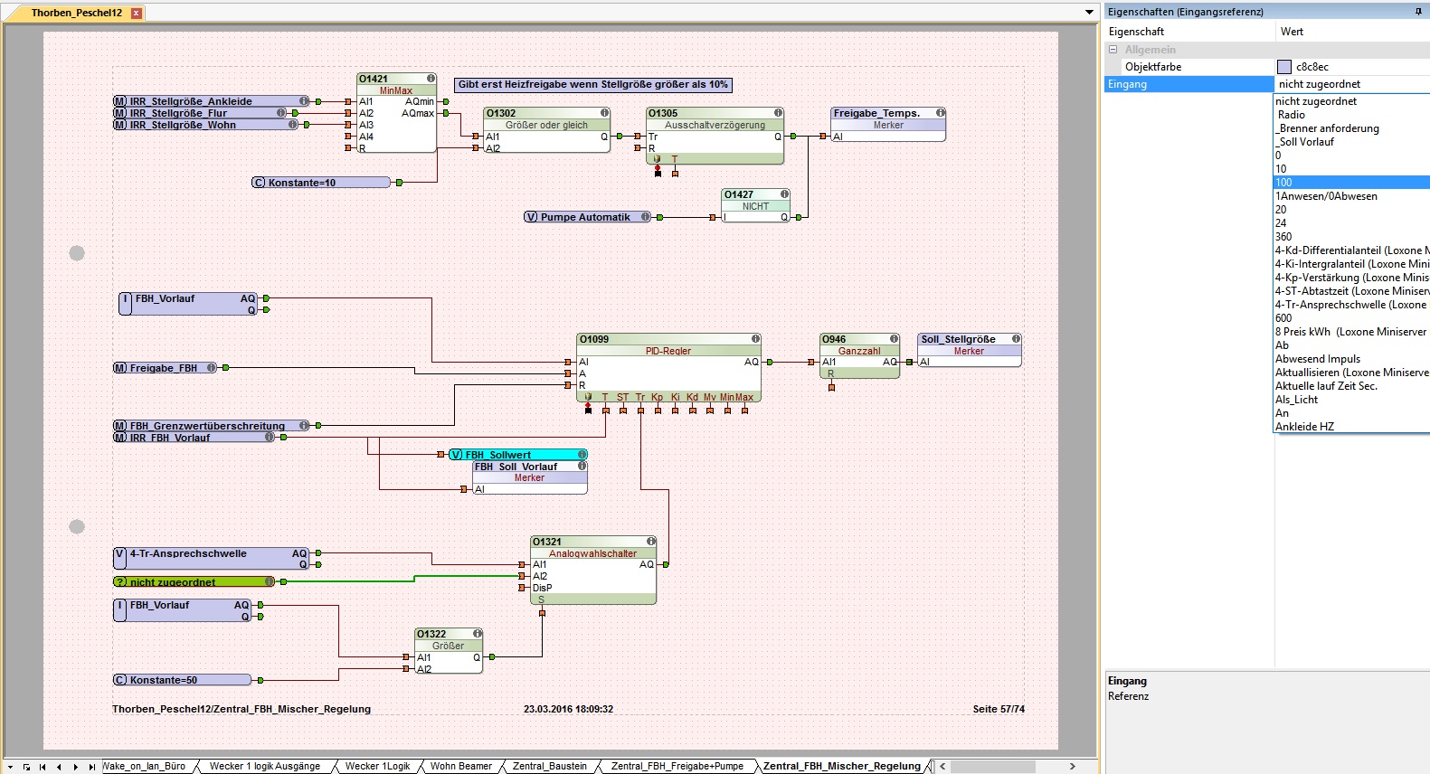

    Hallo, das Forum hilft soviel, vielleicht kann diese Idee mal jemand brauchen....
    Habe versucht die Nachlaufzeit des PM im Flur variabel anzupassen. Je öfters der PM einschaltet desto länger ist die Nachlaufzeit bzw. wird diese auch wieder verringert.

    Hallo Oli, danke für deine Arbeit. Kannst Du das noch ein bisschen mit Kommentaren versehen, so dass es als How-To genutzt werden kann. Danke

        Mein KNX PM im Flur ist auf 1sec. Nachlaufzeit eingestellt. Bisher war es so dass ich die Nachlaufzeit der Präsenzfunktion in der Loxone auf 10sec eingestellt habe. Ist jemand innerhalb kurzer Zeit durch den Flur gelaufen dann geht das Licht natürlich ständig an und aus. Daher habe ich versucht das ganze dynamisch anzupassen.
        Der PM meldet jede Bewegung unabhängig der Helligkeit, so wird die Nachlaufzeit bereits bei ausreichender Helligkeit angepasst. Jede Bewegung die kurz vor Ablauf der Nachlaufzeit der Präsenzfunktion gemeldet wird, triggert den Zähler nach oben, der über die Vergleiche die Nachlaufzeit auswählt. Habe hier nur 4 verschiedene Nachlaufzeiten erstellt, denke dass sollte ausreichen. Immo habe ich die Verzögerungszeit für das sperren des Erhöhentriggers nicht wie in der PDF mit der halben Nachlaufzeit sondern mit einer Suptrahiererfunktion abzüglich 3sec. im Einsatz.

          Ne brauch man nicht, man muss "nur" die Konstanten Ein.- und Ausgänge neuzuordnen.
