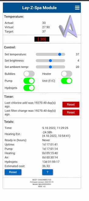

    Hallo, ich habe mir vor kurzem eine Platine für meinen Bestway Whirlpool zugelegt, damit er Wlan fähig wird, auf dieser befindet sich ein esp8266 mit der Firmware GitHub - visualapproach/WiFi-remote-for-Bestway-Lay-Z-SPA: Hack - ESP8266 as WiFi remote control for Bestway Lay-Z spa Helsinki, kann mir jemand weiterhelfen, wie man diese Website auslesen und ansteuern kann?
    Es ist zwar über den Loxerry mit Mqtt möglich, würde es aber gerne ohne lösen.
Name: Screenshot 2022-10-05 112935.png
Ansichten: 1841
Größe: 86,7 KB

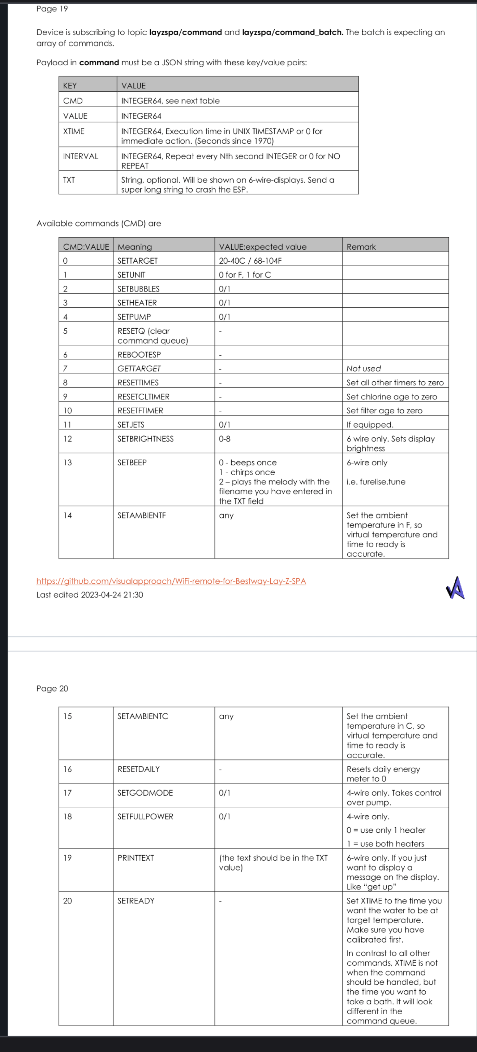

          nachdem ich heute meinen Whirlpool inbetriebgenommen habbe habe ich noch mal gesucht wie die befehle heißen.
          zum Beispiel für Heizung ein/aus
          layzspa/command {CMD:3,VALUE:true}
          layzspa/command {CMD:3,VALUE:false}
          für Blubber
          dann CMD:2 verwenden und so weiter
          Gruß Marco
