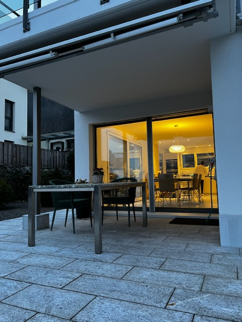

    Hallo zusammen
    Mir ist bekannt wie ich Hauswände, Nachbarshäuser, etc. bei der Beschattung für die Sonnenautomatik eintrage. Wie aber berüchsichtige ein Vordach für die Sonnenautomatik?
Ansichten: 508
Größe: 101,6 KB
    Aktuell geht die Store runter obwohl keine Sonnenstrahl das Wohnzimmer erreichen. Wie kann ich das eintragen?
    Besten Danke & viele Grüsse!

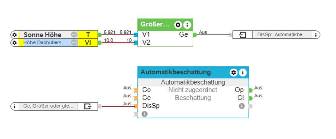

    Hi numy, über die Höhe der Sonne + größer als, könntest du die Automatik deaktivieren.

      Vielen Dank für Deine Antwort, Jensle. Aber wo finde ich diese Einstellung? Unter den Eigenschaften finde ich nur "Sun position automatic start offset" und das ist mit "Minuten" was mir wenig hilft. Ausserdem kann zur späteren Tageszeit der Sonnenschein von rechts (auf dem Bild links) wieder rein kommen weshalb ich die Sonnenautomatik nicht komplett deaktivieren möchte.

    Klicke auf die Grafik für eine vergrößerte Ansicht  Name: image.png Ansichten: 0 Größe: 86,3 KB ID: 381855numy ​Also mal ganz schnell und "stumpf" zusammengeklickt (sorry bin grad am arbeiten). Wenn die aktuelle der Höhe der Sonne höher ist als die Höhe vom Dachüberstand (Koordinaten im Projekt müssen passen. Den Eingang findest du bei den Zeiten im Peripherie Baum), dann wird die Automatik am Baustein verhindert.
    Man könnte sich jetzt noch überlegen ob man die Automatik bei "niedrig" genug resetten will, aber oft lohnt das nicht weil dann ja eh Sonnenuntergang ist.

      Jensle Vielen Dank für das geschätzte Feedback trotz Arbeit. ;-) Mit deiner Grafik verstehe ich das schon etwas besser. Was ich nicht verstehe ist, wieso es nicht noch eine vertikale Toleranz-Einstellung gibt (analog Dts & Dte). Das wäre doch um einiges einfacher. :-)

        numy ja das wäre manchmal wirklich praktisch ;-) Aber noch aus Loxone Zeiten von weiß ich, dass das komplizierter zu Implementieren ist als man denkt - müssen ja alle Eventualitäten und Anwendungsfälle berücksichtigt werden.

              Anbei ein gute Beschreibung von OBEXER Automation e.U. wie man die automatische Beschattung bei Vordach programmiert.

                Ist es möglich, dass AI1 und AI2 beim Kleiner Vergleich vertauscht sind? Also berechneter Winkel und Sonnen Höhe. Dann würde das ziemlich gut passen bei mir!
