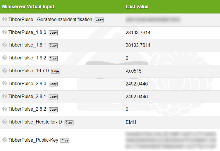

    Bisher habe ich meinen Stromzähler um das Loxberry Plugin "Smartmeter" mit dem USB-IR Lesekopf abgefragt. Da ich wegen der gestiegenen Strompreise auf Tibber umgestellt habe, brauche ich jetzt eine andere Lösung. Hier gibt es Hardware-Proejekte mit denen zwei IR Leseköpfe verwendet werden können oder die Tibber API bietet eine Möglichkeit die Zähälerstände OBIS 1.8.0 und OBIS 2.8.0 (Bezug / Einspeisung) abzurufen.
    Die bestehenden Plugins bzw. Scripte für Loxberry bietet bisher aber diese Funktionalität nicht an.
    Bei der Suche nach einer Lösung bin ich auf eine andere Möglichkeit gekommen:
    Es ist möglich, die Bridge des Tibber Pulse so einzustellen, dass der integrierte Webserver, der ursprünglich nur für die Konfiguration verwendet wurde, dauerhaft aktiv bleibt. Dadurch können die binären SML-Daten des Lesekopfes unter einer URL abgerufen werden.
    Tibber-Bridge Webserver dauerhaft aktivieren:
    • Passwort der Tibber-Bridge notieren, steht unter dem QR-Code
    • Bridge einstecken, ausstecken (kurz warten) und wieder einstecken und dann nochmal ausstecken (kurz warten) und einstecken
    • Die Tibber-Bridge sollte jetzt grün leuchten und einen WLAN Accespoint erzeugen.
    • Mit Handy oder Laptop mit dem AP "Tibber Bridge" verbinden. Passwort ist der vorher notierte Code (unter dem QR-Code)
    • Mit folgender URL verbinden. "http://10.133.70.1/params/"
    • Login Daten "admin" und Passwort erneut wie oben.
    • Ganz unten in der Parameter-Liste den Punkt "webserver_force_enable" von false auf true ändern.
    • Bridge ausstecken und wieder einstecken. Die Bridge sollte nochmal ganz normal booten.
    Ihr könnt die Schritte vor oder nach der Einrichtung über die Tibber-App durchführen. Es sollten keine Daten verloren gehen.
    Zählerdaten manuell abrufen (wird später mit dem Script gemacht):
    • Mit einem http-get request auf folgende URL können die Rohdaten des Zählers abgerufen werden
      HTML-Code:
      http://tibber-bridge/data.json?node_id=1
    • Es handelt sich um Binäre SML Daten die decodiert werden müssen
    Einbinden in Loxone:
    Die Decodierung von SML daten wird auch im "Smartmeter" Plugin von Prof.Mobilux durchgeführt. Daher hab ich mir die Sourcen angeschaut. und ein PHP Script gefunden. Der Abruf der Daten erfolgt aktuell über Loxberry ExtendLogic. Eventuell könnte man daraus auch zukünftig ein Plugin bauen.
    • Passwort der Bridge im Script "tibber.php" anpassen (<TibberBridgePASSWORT> ersetzen)
    • Script "tibber.php" in den LoxberryXL Script Pfad kopieren
    • Script im CRON Ordner verlinken:
      ln -s /opt/loxberry/webfrontend/html/XL/user/tibber.php /opt/loxberry/system/cron/cron.01min/tibber
    • Permissions anpassen
      chmod 755 /opt/loxberry/webfrontend/html/XL/user/tibber.php
      	chmod 755 /opt/loxberry/system/cron/cron.01min/tibber​
    • Script "php_sml_parser.class.php​" zur Decodierung der SML daten in den LoxberryXL Script Pfad kopieren
    • "TibberPulse/#" als Subscription im MQTT Plugin einfügen
    Danach sollten die Daten des Zählers über MQTT übertragen werden:
Ansichten: 9459
Größe: 77,3 KB
    In wie weit bei anderen Zählern Anpassungen am Skript notwendig sind kann ich aktuell leider nicht sagen. Mit meinem EMH eHz funktioniert es super.
    Credits: https://blog.wyraz.de/allgemein/a-br...-pulse-bridge/​ und Prof.Mobilux für das PHP Skript zum SML decodieren.

            Der Screenshot in Beitrag 1 zeigt wesentlich mehr Daten als ich über MQTT erhalte. Vermutlich gibt es diese auch bei mir, wenn das Script nicht stolpern würde:
