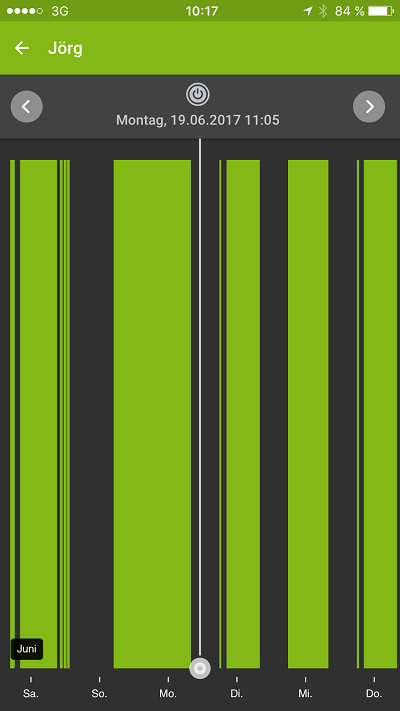

                        #86
                        Guten Morgen,
                        kann ich bei meinem Setup so nicht bestätigen. Ich habe Controller 5.4.11 im Einsatz und triggere die Anwesenheit über FHEM hin zu Loxone.
                        Das funktioniert bei mir super - alle IOS-Devices (IOS9/10) werden sauber erkannt. Die Anwesenheitsmeldung erfolgt sobald sich das Device im WLAN anmeldet.
                        Ich habe einen Nachlauf von 3 Minuten für die Abmeldung hinterlegt und das funktioniert auch ziemlich genau.
                        Auch nachts wird keine Abmeldung gemacht. Vielleicht ist das bei mir auch ein Sonderfall? Keine Ahnung.
                        Protokollierung sieht bei mir so aus:
Ansichten: 643
Größe: 24,8 KB

                        Dein IPhone geht nicht aus (WLAN Standby) wenn du es nicht benutzt? Kannst du mal Screenshots deiner WLAN Einstellungen einstellen? Hast du UAPSD aktiviert?

                          Ich habe da keine besonderen Einstellungen außerhalb des Standards gemacht. UAPSD ist deaktiviert.
                          Mit dem Feintuning wollte ich erst am Wochenende anfangen, wenn ich auch den Rest vom UniFi Equipment bei mir etabliere.
                          Screenshots kann ich heute Abend gerne nachreichen.
                          Vielleicht liegt das auch an der Firmware des AP? Da habe ich auch schon länger kein Update gemacht.
