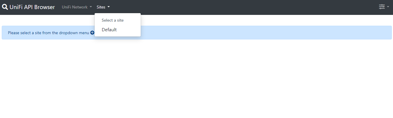

                        ich möchte gerne auch die Anwesenheitserkennung mittels UniFi lösen. Dazu habe ich mir den Controller auf dem Raspi installiert und mir den UniFi API Browser auf meine Synology gepackt. Ich habe wie beschrieben auch die config angepasst. Nun kann ich den UniFi API Browser auf der WebStation der Synology erfolgreich aufrufen und durch das Menü browsen und kann mir auch die Events anzeigen lassen (siehe Bild). Soweit so gut.
                        Wenn ich das richtig verstanden habe muss ich als nächstes die index.php im root Verzeichnis so anpassen, dass ich mit dem initalen Aufruf des UniFi API Browser direkt zu den Events komme, sodass Loxone das auswerten kann. Das bekomme ich aber leider überhaupt nicht hin.
                        Wo muss ich denn diesen Block genau einfügen?

                          Habe ebenfalls Probleme beim Erstellen der Index.php. Ich gehe davon aus, dass die Index.Php im Config Pfad gemeint sein könnte, sicher bin ich mir aber nicht.
                          Leider komme ich immer nur auf die Standard-Startseite, auf der ich erst einen Controller auswählen muss.

                              Bekomme es auch mit einer älteren Version nicht zum Laufen...
                              Es kommt immer die Meldung, dass ein Controller ausgewählt werden muss. Wähle ich dort Einträge aus, werden die Daten aus dem Controller ausgelesen.
                              Es liegt wohl an der falsch konfigurierten Index.php. Ich glaube, hier muss entweder Controller Name oder Controller ID als Session Variable mitgegeben werden.
                                hodojazi Könntest du uns kurz aushelfen? Du bist wohl der letzte, der das umgesetzt hat...
                                Welche API Browser Version kann verwendet werden?
                                Welche Parameter müssen, an welcher Stelle, in welcher index.php ergänzt werden?
                                Hallo. Soweit ich das sehe, habe ich meine index.php gar nicht angepasst. Die Controllerversion habe ich auf die letzte v5-Version geupdated. Sollte aber mit v6 sicher auch gehen. Die Version vom API Browser ist bei mir sehr alt, aber die neueren Versionen sollten ohne Weiteres auch funktionieren. Eventuell folge mal der Anleitung unten und schau in das PHP-Error log.
                                Ich habe mich aber auch nicht an die Anleitung gehalten, zumal ich mir nicht vorstellen kann, dass der Miniserver auf Dauer stabil läuft, wenn ich die messages, mittlerweile 1,6MB groß, in regelmäßigen Abständen dort abhole. Ich habe mir hingegen die Datei /examples/list_connected_users.php in das Root Verzeichnis herausgeholt und verwende dieses um alle verbundenen Clients in Form eines JSONs abzuholen. Dabei hatte ich das Problem, wie bereits hier erwähnt: #100 .
                                Jedoch führt das mit neueren Miniserverversionen zu regelmäßigen Reboots des Miniservers. Loxone findet hier den Fehler nicht. Aus diesem Grund habe ich es nun auch einfach mit Node-Red umgesetzt. Das ist in ein paar Minuten getan:
