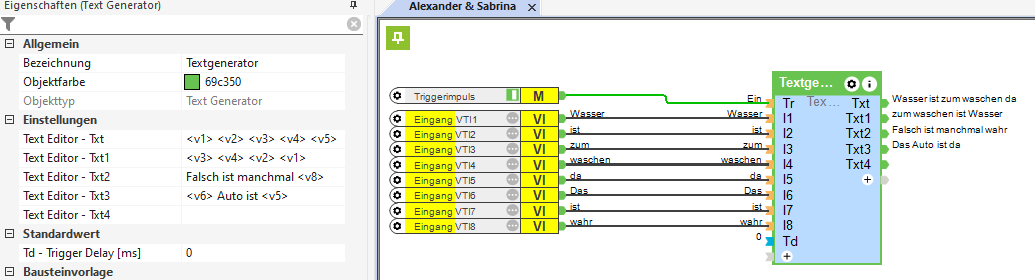

bin gerade ein bißchen am Kämpfen mit o.g. Baustein.
Möchte meiner Intercom beibringen, den Status der Alarmanlage mittels Text2speech durchzusagen.
Probierte zuerst mit einem Textgenerator Baustein herum, der ja Eingänge I1-I8 hat, aber nur 4 Ausgänge mit unterschiedlichen Texten.
Mit 2 Textgeneratoren funktioniert es, wenn ich nur den Ausgang Tx verwende.
Aber die Frage ist warum hat der Baustein 8 Eingänge, kann aber nur 4 unterschiedliche Texte ausgeben ….
ciao
Jürgen
Erstellen Sie individuelle Texte mit den 8 Eingängen, die Text oder Zahlen sein können. Doppelklicken Sie auf den Baustein, um den Texteditor zu öffnen, in dem Sie Ihre Texte definieren können. Der Text wird generiert, nachdem der Trigger-Eingang aktiviert wurde.
Daher kannst du eben die acht Inputs in den jeweiligen Ausgängen verwenden.
Um die insgesamt fünf verschiedenen Textausgänge (Txt sowie Txt1-Txt4) zu konfigurieren musst du den Textgeneratorbaustein anklicken.
Ich hänge dir eine Bild an, wenn du dieses ansiehst wirst du es verstehen.
