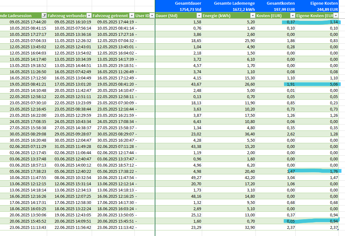

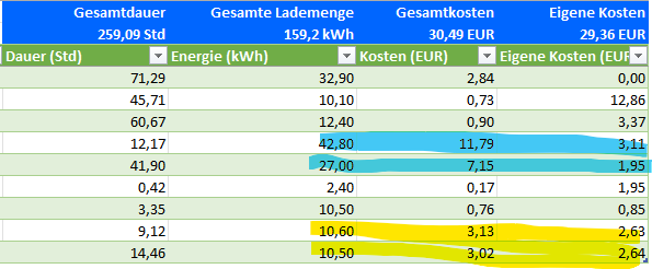

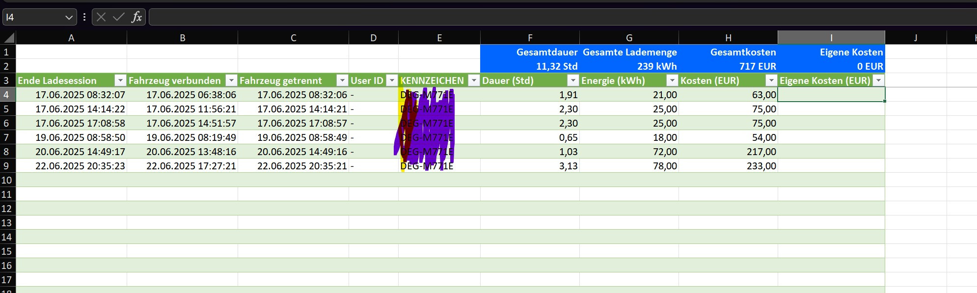

    Paz Ich setze sehr gerne deine Lösung ein und will mich noch einmal bei dir für das Bereitstellen bedanken.
    Was mir nicht ganz einleuchtet ist der Unterschied zwischen Gesamtkosten und Eigene Kosten.
    In den gelb markierten Einträgen habe ich jeweil 1h das Auto in der Nacht geladen. Dort war die Haus-Batterie leer und es gab auch keinen PV-Produktion
    Wie kommt da der Unterschiedvon 3.02€ und 2,64€ zustande?
    Im blau markierten Beispielen würde das Auto (über eine längere Zeit) mit PV Produktion geladen (kleinerer Netzbezug kann ich nicht ganz ausschließen).
    Die Integration in Loxone (auch mit den Zählern usw.) habe ich nach deiner Anleitung erstellt.

    Ich wäre dir wirklich sehr dankbar, wenn du meine Unklarheit auflösen könntest.

      Hi GeoPod (und andere )!
      Eigentlich würde ich annehmen, dass da noch PV/Batterie Saft da war. Komisch.
      Jedenfalls kommen die Werte aus der Logik, eventuell stimmt da was nicht.
      Die aktuelle Version hast du, oder?
      Ich hätte ja vor, dass zu optimieren bzw. einfacher zu machen, bin aber derzeit neben Arbeit mit Aufbau vom Online Shop (ja, irgendwas mit Loxi ) beschäftigt und komm "zu nix".
      LG/Patrick

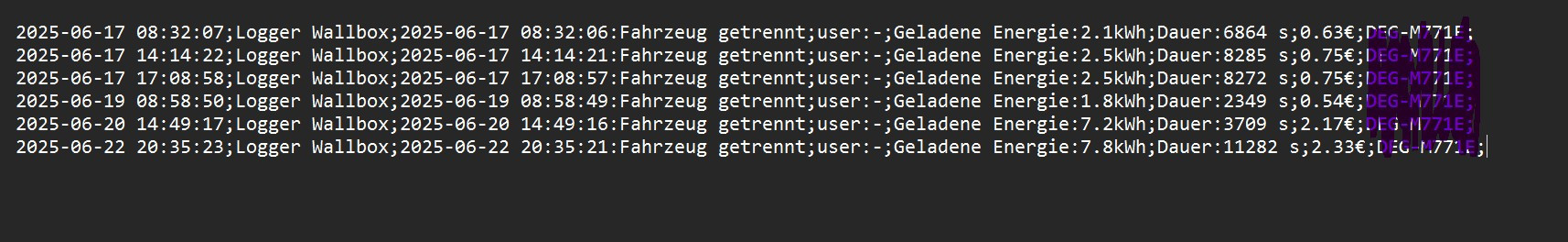

        Erstmal ein riesiges DANKE für deine Bemühungen!
        Woher zieht er sich das "-" beim user. Kann man das mit dem Namen übersteuern?
        Danke und LG
        Thomas
        • Paz
          Paz kommentierte
          das ist die User ID (Uid) vom Wallboxbaustein, wird mit Lcl übergeben. Du kannst eine User ID mitgeben, im LcL Output ist das aber fix drin.
          In der neuen Version kannst du auswählen, welche Felder du anzeigen möchtest, aber das dauert noch etwas.
          LG/Patrick

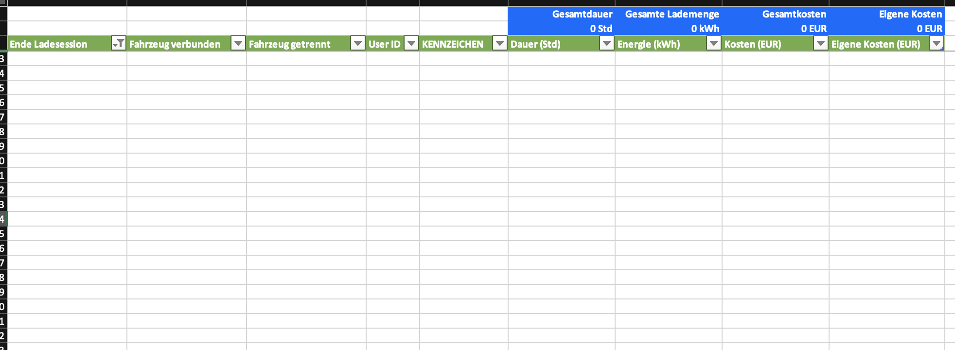

          Du kannst natürlich die Spalte im Excel ausblenden, wenn du sie nicht sehen möchtest.
