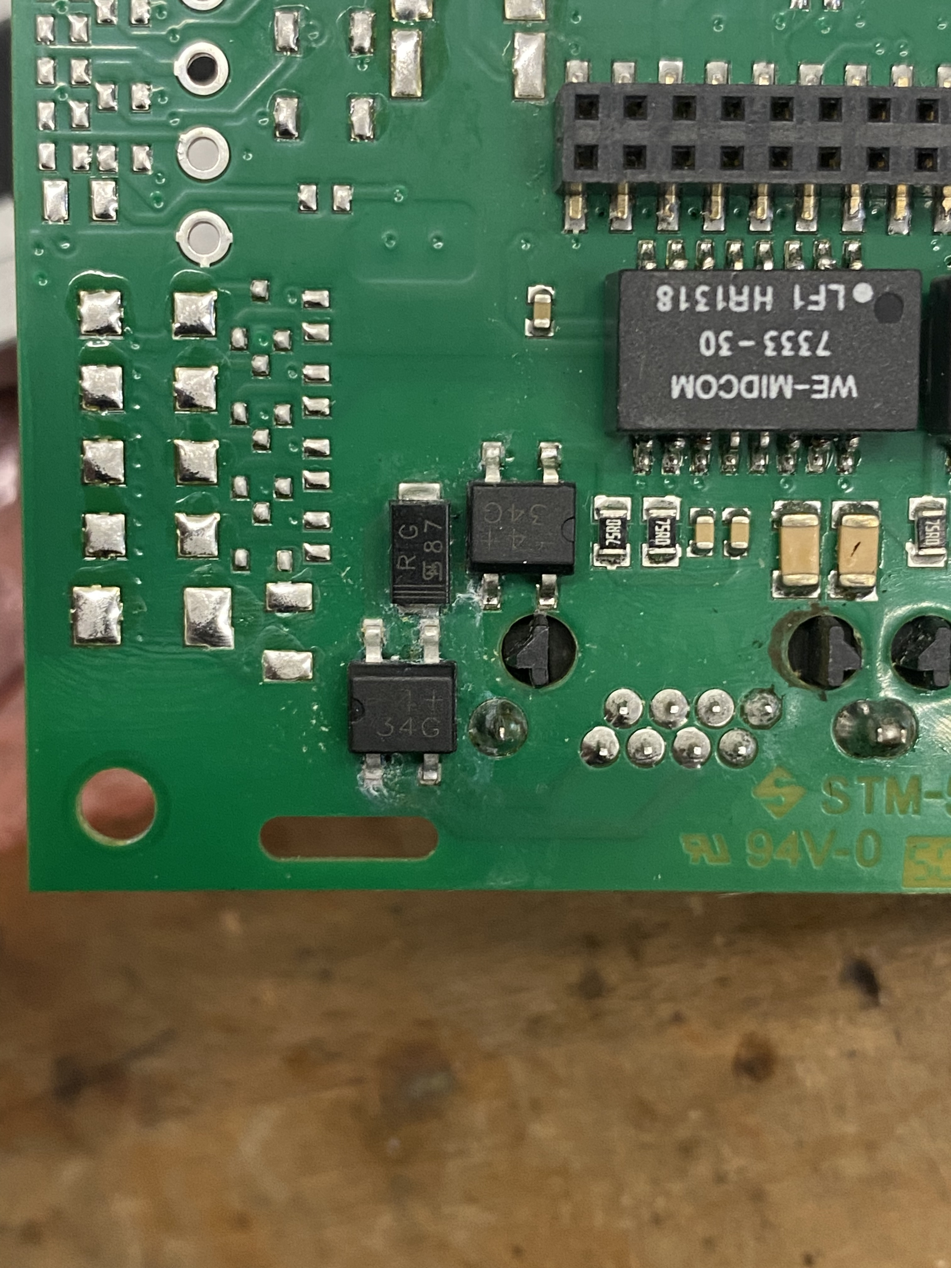

meine Intercom Gen. 1 wurde nass, die Dichtung zum Untergehäuse hat versagt. Dadurch kam es zu einem Kurzschluss und der Chip LM5072MH-80 ist kaputt gegangen. Den habe ich nun ausgetauscht, aber auf den Platinen geht keine LED an. Ich vermute, dass zwei mit -4+ 34G beschriftete Bauteile zusätzlich defekt sind. Das sind wohl Gleichrichterdioden. Die werde ich als nächstes wechseln. Hat zufällig ähnliche Erfahrungen gemacht, bzw. Tips für mich?
