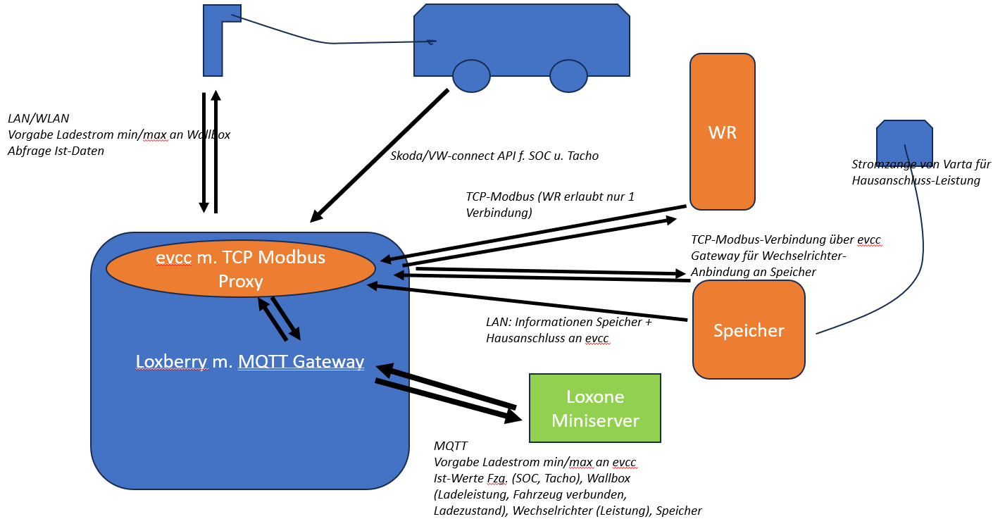

    Das Prinzip ist wie folgend:
    evcc dient als Gateway für die ganze PV-Anlage, Wallbox u. Fahrzeug und kommuniziert über MQTT mit Loxone, siehe nachfolgend das Schema wie es bei mir aufgebaut ist.
    evcc hat zusätzlich das Feature, als Modbus-Proxy zu fungieren, da viele Wechselrichter nur eine gleichzeitige Modbus-Verbindung zulassen. Evcc verbindet sich zum Wechselrichter und "klont" diesen sozusagen womit dann andere Geräte sich mit dem Klon verbinden können ohne die Einschränkung, dass nur eine Verbindung möglich ist.
    Ziemlich interessant finde ich auch die aktive Steuerung von manchen Batterie-Systemen, leider unterstützt das meine nicht direkt. Indirekt kann man natürlich über gezielte Stromvorgaben einen definierten Zuschuss von der Hausbatterie erreichen, aber das ist natürlich nur indirekt.
    Klicke auf die Grafik für eine vergrößerte Ansicht  Name: evcc.png Ansichten: 2 Größe: 103,2 KB ID: 434569
    Die "Intelligenz" sitzt in Loxone und entscheidet, wie und wann geladen wird. Die Logik die bei mir dahinter steckt würde glatt ein weiteres HowTo umfassen.
    Im Endeffekt geht es darum, den Überschuss zu ermitteln und diesen an evcc weiterzugeben, welches dann wiederum mittels MQTT das Topic der Wallbox beschreibt.
    Ich habe mir 3 Modi erstellt: Laden sofort maximal (das sind dann 11kW begrenzt durch das Fahrzeug), Laden sofort minimal (das wären 4,1kW) oder "effizient".
    Der effiziente Modus lädt mit dem vorhandenen Überschuss, sofern er denn die Mindestgrenze von 4,1kW erreicht. Ein Zuschuss der Hausbatterie ist unter bestimmten Umständen ebenfalls möglich, außerdem wird in den Wintermonaten bevorzugt um die Mittagszeit geladen, um möglichst effizient zu sein.

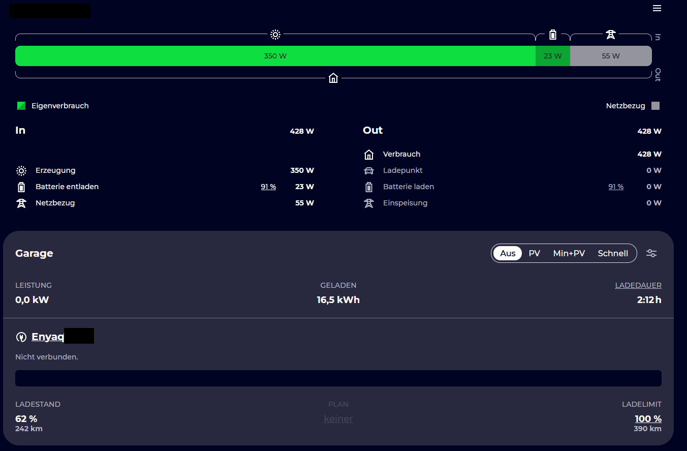

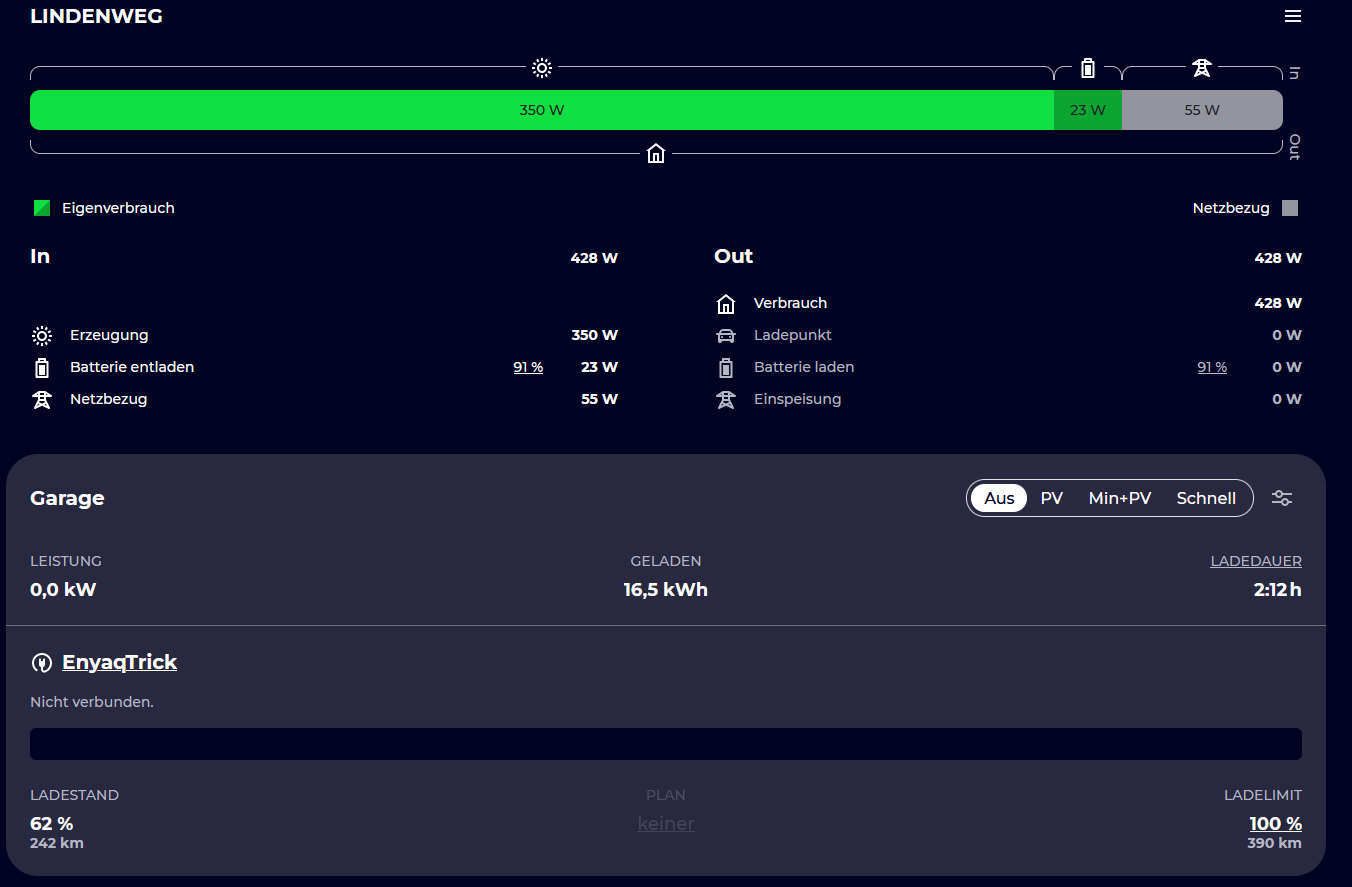

    Und grundsätzllich bietet evcc eine nette Oberfläche, erreichbar unter der IP-Adresse des Geräts auf dem es installiert ist mit Port 7070 und sieht dann wie folgend aus:
    Klicke auf die Grafik für eine vergrößerte Ansicht  Name: evcc.png Ansichten: 2 Größe: 67,2 KB ID: 434572

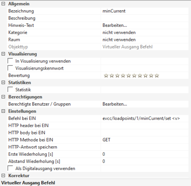

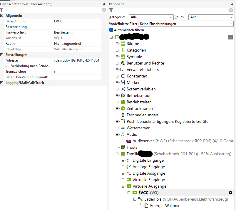

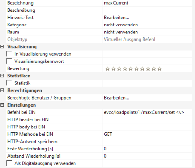

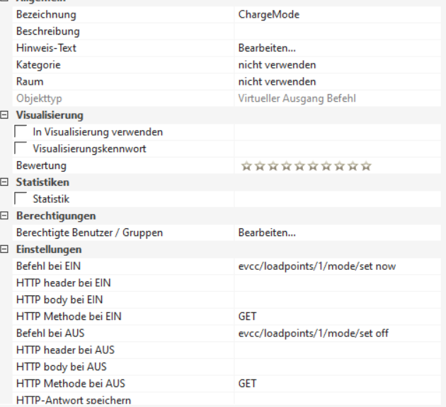

    Als Virtuelle Ausgangsbefehle habe ich unter einem virtuellen Ausgang mit Adresse /dev/udp/IPLoxberry/11884 folgendes angelegt:
    siehe Post 2
    Zum Testen kann man sich die 3 Ausgangsbefehle in der Visualisierung anzeigen lassen. Wichtig zu beachten, dass hier die Stromstärke in A angegeben wird.
    Ich nehme hierzu im Kopf den Umrechnungsfaktor 1,5 von kW in A. Das heißt 4kW währen dann 6A. 6A ist auf jeden Fall bei 3-phasigem Anschluss die Mindeststromstärke, drunter geht nichts.
    Um das Laden zu aktivieren muss neben einer Stromstärke >=6A auch der Chargemode auf aktiv geschalten werden.

    Virtuelle Ausgangsbefehle:
    ChargeMode
Ansichten: 784
Größe: 90,9 KB
    maxCurrent
Ansichten: 779
Größe: 87,5 KB
    minCurrent
Ansichten: 805
Größe: 95,4 KB

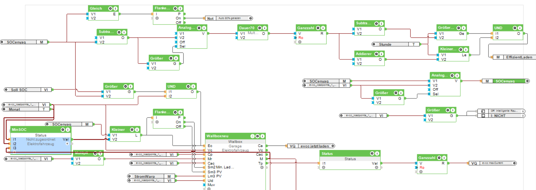

          also dann wollen wir mal:
          Vorab: so wie ich es gemacht habe MUSS man es nicht machen, das ist letztlich jedem selbst überlassen und vielleicht gibt es auch andere/bessere Wege.
          1. ein Signal für den Überschuss erstellen, in meinem Fall habe ich dazu den Energiemonitor mit Produktionsleistung, Netzleistung, Batterieleistung und Hausbatterie-SOC gefüttert. Daraus ergibt sich an den Ausgängen die Produktions-Leistung (Ppwr) und die Verbrauchsleistung (Cpwr) die man voneinander abzieht um den Überschuss zu bekommen. Der wird noch mit 1000 multipliziert um kW zu erhalten, dann wird die chargePower von der Wallbox noch hinzugefügt (der Überschuss soll ja nicht durch die Wallbox beeinflusst werden).
          --> in einen Merker speichern (bei mir namens PVNetto)
          Ich habe mir dann einen weiteren Merker erzeugt, der noch die Leistung der elektrischen Konvektoren im Keller dazuzählt (die schalte ich während des Autoladens ab und sollen den Überschuss nicht negativ beeinfussen). Das Resultat fließt durch einen gleitenden Mittelwert um es zu glätten.
          Somit habe ich dann einen weiteren Merker namens PVNettoplusHeizHobby welcher dann als Input für die restliche Logik dient.
          2. Dann habe ich mir den Loxone-Wallbox-Baustein angelegt und mit allem gefüttert was verfügbar ist.
          Den Fahrzeug-SOC habe ich in Uid geschrieben, da er originär keine SOC-Anzeige unterstützt.
          Im Baustein nutze ich aktuell 4 Modi: Minimal Laden mit 4,1kW, max. Laden mit 11kW, PV-Laden und Hausbat (dazu jeweils gleich mehr).
          Hier mal der erste Teil der Logik:
          Oben wird eine Nachricht ausgegeben, wenn 80% SOC erreicht sind.
          Der Teil nach rechts ermittelt den idealen Zeitpunkt für das Winterladen: es wird ausgehend von 80% der Ist-SOC abgezogen, die restlichen Prozent werden multipliziert mit den Ladeprozenten, die man im Winterladen pro Stunde laden will (bei mir minimale Ladeleistung = 4,2kW) und daher 0,075 für 7,5%/h. Entsprechend ergibt sich die Ladedauer in h. Daraus wird dann die Ladedauer um den Mittagspunkt herum "arrangiert" so dass die Ladedauer um den Solar-Peak verteilt wird. Zum Schluss landet in einem Merker, ob gerade Laden im Wintermodus effizient ist oder nicht (direkt vom Dach ins Auto).
          Wo der Solar-Peak liegt, ist von Anlalge zu Anlage unterschiedlich entsprechend der Anordnung und muss hier berücksichtigt werden.
          Auch könnte man an der Stelle natürlich noch eine Verknüpfung mit PVSolcast herstellen und das Ganze weiter optimieren, mit dem Ziel, dass das was an Energie vom Dach kommt direkt ins Auto geht und nicht in die Hausbatterie.
          Mitte rechts ist ein kleines Error-Handling, in dem der SOC aus evcc nur dann in den Merker übernommen wird, wenn er größer 0 ist.
          Darunter wird - sobald aktiv geladen wird - die Heizung im Keller deaktiviert und PV Ready ebenfalls ausgeschalten (Warmwasser hoch bei Überschuss).
          Darunter dann der Wallbox-Baustein mit den ganzen Daten großteils aus evcc. Der connected Status geht in EC UND-Verknüpft mit der Abfrage, ob der aktuelle SOC kleiner als der Soll-SOC ist nochmal ohne die Verknüpfung in Vc.
          Des Weiteren habe ich ein Minimal-Laden eingerichtet, welches immer einen SOC-Stand X läd. Das erfolgt in Verbindung mit dem aktuellen Monat. Von November bis Februar habe ich als min-SOC 40% und im Rest 20%. Ist der SOC unter dem min-SOC, wird automatisch das minimale Laden mit 4,2 kW aktiviert. Voraussetzung hierfür ist noch, dass das Fahrzeug verbunden ist u. der Lademodus nicht min oder max ist.
          Damit gewährleiste ich, dass das Fahrzeug immer eine möglichst hohe Verfügbarkeit hat und nicht leer in der Garage steht bis geladen wird.
          Der Merker StromWarp liefert die Leistung für das Überschussladen, dazu später mehr.
          In Uid speichere ich den Ist-SOC da der Wallbox-Baustein schllicht keine Anzeige für den Ist-SOC mitliefert.

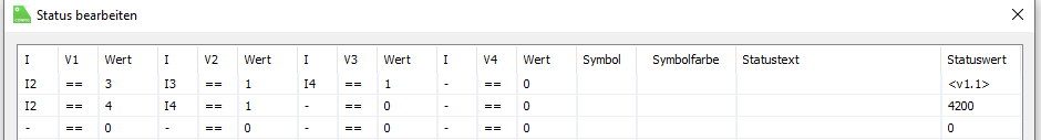

          Am Ausgang schreibt CA einen Ausgangsbefehl an MQTT (evcc/loadpoints/1/mode/set now) um das Laden zu starten.

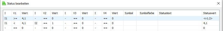

          TP geht in einen Status-Baustein und wandelt die Leistung in einen Strom für Evcc um: zwischen 4 und 4,2kW 6A und darüber Eingang * 1.5.
          Dann geht das ganze noch in den Ganzzahl-Baustein zum kaufmännischen Runden, da evcc nur ganzzahlige Werte für den Strom nimmt (ohne kaufmännisches Runden schneidet evcc die Ganzzahl vorne ab).
          Der aktuelle Lademodus wird noch weiterverwendet, dazu später mehr.

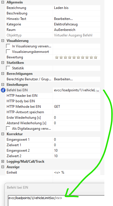

                Ganz großes Dankeschön an Deepflash. Durch seine Hilfe (unzählige Nachrichten) habe ich evcc jetzt auch bei mir auf meinem loxberry laufen. Ziel war es den SOC von unserem Auto in Loxone zu bekommen. Dies hat jetzt funktioniert.

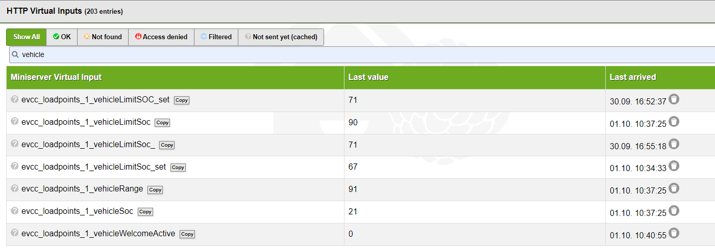

                Deepflash ich hätte noch eine Frage zu den virtuellen Ausgangbefehlen. Ich würde gerne den Max SOC über Loxone verstellen können. Ich bin nach deiner Anleitung vorgegangen. Allerdings tut sich leider nichts. Hast du vielleicht eine Idee?
Ansichten: 449
Größe: 58,8 KB
Ansichten: 410
Größe: 33,8 KB
                • Deepflash
                  Deepflash kommentierte
                  für ein Schreiben des SOC müsste ein 'set' am Ende stehen, siehe z.B.
                  evcc/loadpoints/1/maxCurrent/set <v>
              • GeoPod
                • 20.01.2021
                • 403
                Deepflash Dank dir.
                Vielleicht noch eine Verständnisfrage. Der Befehl "evcc/loadpoints/1/vehicleLimitSoc/set <v>" ändert den max SOC in evcc oder im Fahrzeug?
                Auch des Set hat keinen Einfluss..... Hast du den gleichen Befehl?
                Bei mir kommt auch "evcc_loadpoints_1_vehicleOdometer" nicht als Information in MQTT rein. Hast du eine Idee warum?
Ansichten: 454
Größe: 74,3 KB
                • Deepflash
                  den Befehl nutze ich nicht. Ich limitiere das mit Logik in Loxone selbst über ändern der Ladeleistung.
                  Aber schau mal unter https://docs.evcc.io/docs/integrations/mqtt-api
                  Du hast da eine bunte Mischung an loadpoint und vehicle.
                  Entweder nimmst du: evcc/loadpoints/<id>/limitSoc
                  oder evcc/vehicles/<name>/limitSoc
                  am besten rufst du paralell dazu die Oberfläche von evcc auf und schaust welches von beiden das SOC Limit verstellt.
                  Und wenn du was verändern willst, nicht vergessen, ein /set am Ende zu setzen.

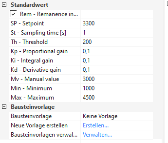

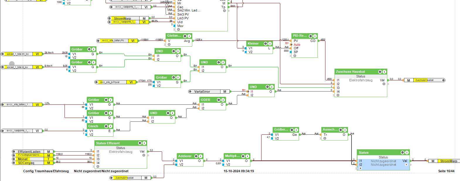

                      so nun Teil 2 meiner Logik (unterhalb des Screenshots oben):
Ansichten: 350
Größe: 109,8 KB
                      Der obere Teil ermittelt den Zuschuss von der Hausbatterie, abhängig vom Lademodus und abhängig von den Randbedingungen:
                      Im Modus Minimal Laden und Maximal Laden gibt es keinen gesteuerten Zuschuss aus der Hausbatterie.
                      In den Modi PV und Hausbatterie gibt es folgende Ermittlung des Zuschusses:
                      In den Status-Baustein geht auf (Input-1) ein PID Regler, dessen Ziel es ist, bei gewünschtem Zuschuss zwischen 1000 und 4500 Watt beizusteuern mit Ziel 3000 Watt.
                      An dem Punkt ist der beste Wirkungsgrad meines Speichers. In den anderen Modi ist der PID-Regler deaktiviert.
Ansichten: 387
Größe: 9,9 KB
                      Auf (Input-2) liegt der Lademodus an.
                      Auf (Input-3) liegt eine Zuschussfreigabe an, wenn am nächsten Tag mehr als 15kWh PV-Ertrag zu erwarten sind und und am Resttag noch mehr als 6kWh, das ganze Und-Verknüpft mit einer PV-Leistung von wenigstens 200Watt.
                      Auf (Input-4) liegt eine Zuschussfreigabe an, wenn die Hausbatterie >55% ist und kein Varta-Fehler vorliegt oder wenn die Batterie >50% ist und aktuell geladen wird (Hysterese).
                      Der Status-Baustein für den Zuschuss der Hausbatterie:
Ansichten: 350
Größe: 6,5 KB
                      Wenn beide Ladefreigaben (I3 und I4) aktiv sind, und de Modus PV-Laden aktiv ist, wird Input 1 ausgegeben.
                      --> die Hausbatterie ist voll genug und für den Resttag sowie am nächsten Tag steht genug Energie bereit, damit ich den Hausbedarf decken kann.
                      --> Warum nicht 4200 Watt? --> damit die Hausbatterie möglichst lange ein Effizientes Laden mit PV-Leistung kleiner als der notwendigen Mindestleistung unterstützt.
                      Wenn der Modus Hausbatterie aktiv ist wird die Vorabfrage aus dem obigen nicht genutzt und direkt 4200 Watt beigesteuert. Eine Limitierung auf 3000 Watt habe ich hier nicht reingemacht, da damit ja das PV-Laden verlängert werden soll.
                      Der Pfad ganz unten und damit die Leistung aus PV:
                      Wenn die PV-Leistung größer ist als 4000 Watt, wird diese direkt wieder ausgegeben (I2).
                      Wenn die PV-Leistung größer ist als 2500 Watt und der Ladezustand vom Auto kleiner 90 und es Januar oder Februar ist (oder November oder Dezember in Zeile 3), sowie das Effiziente Laden aktiv ist (Laden zur höchsten Solarleistung am Tag, siehe Post oben), dann wird die Minimalleistung ausgegeben (4100Watt).
Ansichten: 353
Größe: 9,4 KB
                      Schlussendlich wird die dann ausgegebene Leistung mit dem Zuschuss der Hausbatterie addiert und noch mit einer Ausschaltverzögerung ausgegeben:
Ansichten: 342
Größe: 6,6 KB

                          Hallo zusammen. Ich würde gerne EVCC nutzen wollen, um mein Fahrzeug SOC Richtung Miniserver zu bekommen. Die EVCC konfiguration verlangt, dass Wechselrichter, Wallbox usw. angelegt werden müssen. Kann ich in der Config auch irgendwie Dummywerte hinterlegen, so dass die Configuration valide ist, und ich auf die Fahrzeugdaten zugreifen kann?
