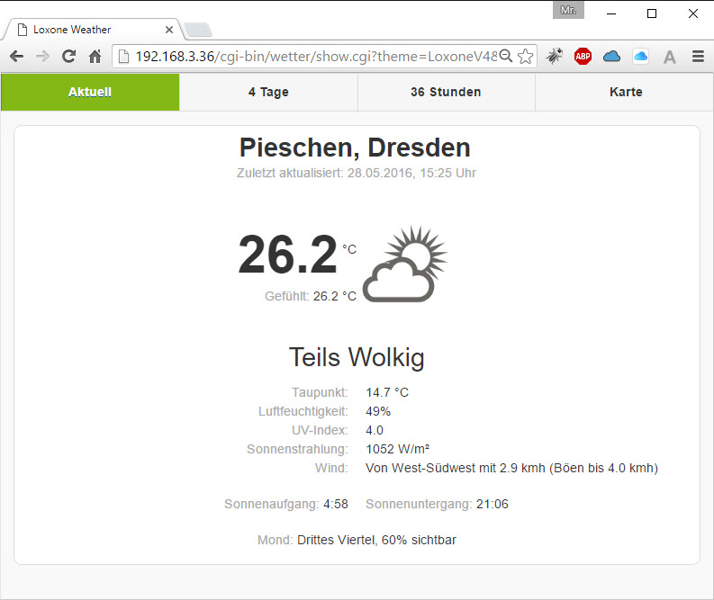

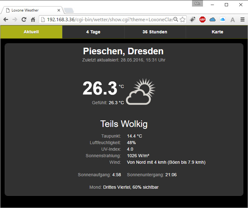

    Hallo zusammen!
    Loxone bietet mit dem Cloudservice „Weather“ ja einen professionellen Wetterservice an, der sich nahtlos in die Loxone Konfiguration integriert. Leider ist dieser Service jedoch noch nicht weltweit verfügbar.
    Mit der hier vorgestellten Lösung kann man sich seinen eigenen Wetterservice auf einem RaspberryPi oder einem anderen beliebigen Webspace aufbauen, der Wetterdaten von allen(?) weltweit verfügbaren Wetterstationen verwenden kann. Hierbei werden folgende Features unterstützt:
    Features:
    • Aktuelle Wetterdaten

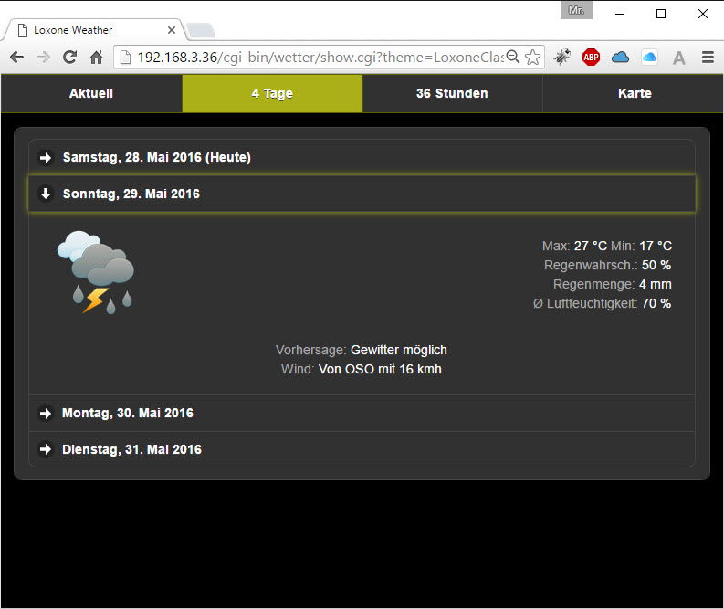

    • Tagesgenaue Wettervorhersage für die nächsten 4 Tage (Heute + 3 Tage im voraus)

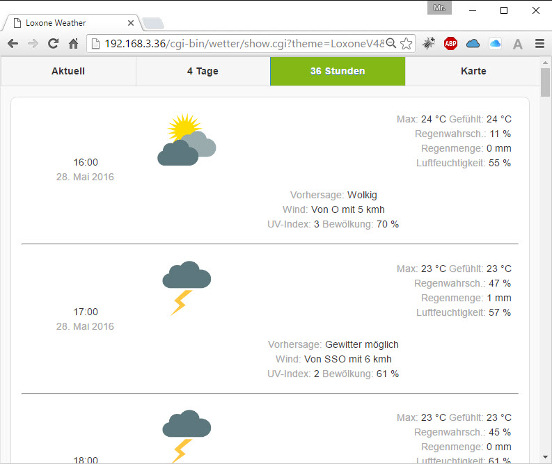

    • Stundengenaue Wettervorhersage für die nächsten 36 Stunden
    • Wetterdaten von Wunderground (ehemals University of Michigan, jetzt Mitglied der The Weather Channel Companies). Beinhaltet z. B. die Wetterstationen des DWD.
    • Abruf per Virtuellem UDP-Eingang oder HTML Eingang
    • Wetteranzeige und Vorhersagen zur Einbindung mit dem Webpage-Baustein. Design analog LoxoneClassic und Loxone V4-6 App
    • Vollständig kostenlos
    Voraussetzungen:
    • Eigener Webspace, auf dem man CGI-Skripte (Perl) ausführen kann (bieten die meisten Provider an)
    • Alternativ: Eigener Linux- oder Windowsserver mit Webserver und Perl (z. B. RasberryPi)
    • Kostenloser Wunderground-Account zum Zugriff auf die Wunderground-Wetter-API
    • Etwas Erfahrung beim Installieren von CGI-Anwendungen (Perl)
    Welche Daten kann man wie nutzen:
    Wunderground bietet zahlreiche aktuelle Daten sowie auch umfangreiche und detaillierte Vorhersagedaten an. Getestet habe ich mit der Wetterstation des DWD in Dresden-Klotzsche. Alle Daten können als Variable in LoxoneConfig weiterverarbeitet werden (z. B. für Berechnungen oder gezielte Steuerungen z. B. einer Gartenbewässerungsanlage, Beschattung, o. ä.). Des weiteren können alle Daten zur Visualisierung angezeigt werden. Eine eigene übersichtliche Wettervorhersage-Seite "für den menschlichen Benutzer" innerhalb der Visualisierung ist ebenfalls vorhanden.

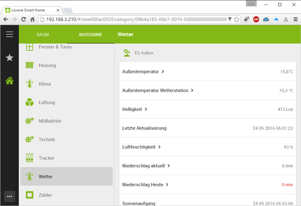

                    Die Werte die als Text ausgegeben werden (Windrichtung, Stationsname etc) können nur über einen Statusbaustein "umgewandelt" werden, oder gibt es da noch eine andere Methode?
                    P.s: irgendwo in meiner Config muss ich heute Morgen ausversehen den Baustein "Kategorie" in "Wetter" umgenannt haben. Jetzt habe ich im WebIf rechts neben Räume nicht Kategorie stehen, sonder Wetter und ich finde in der Config die Stelle nicht, wo das eingestellt wird, ahhhh
