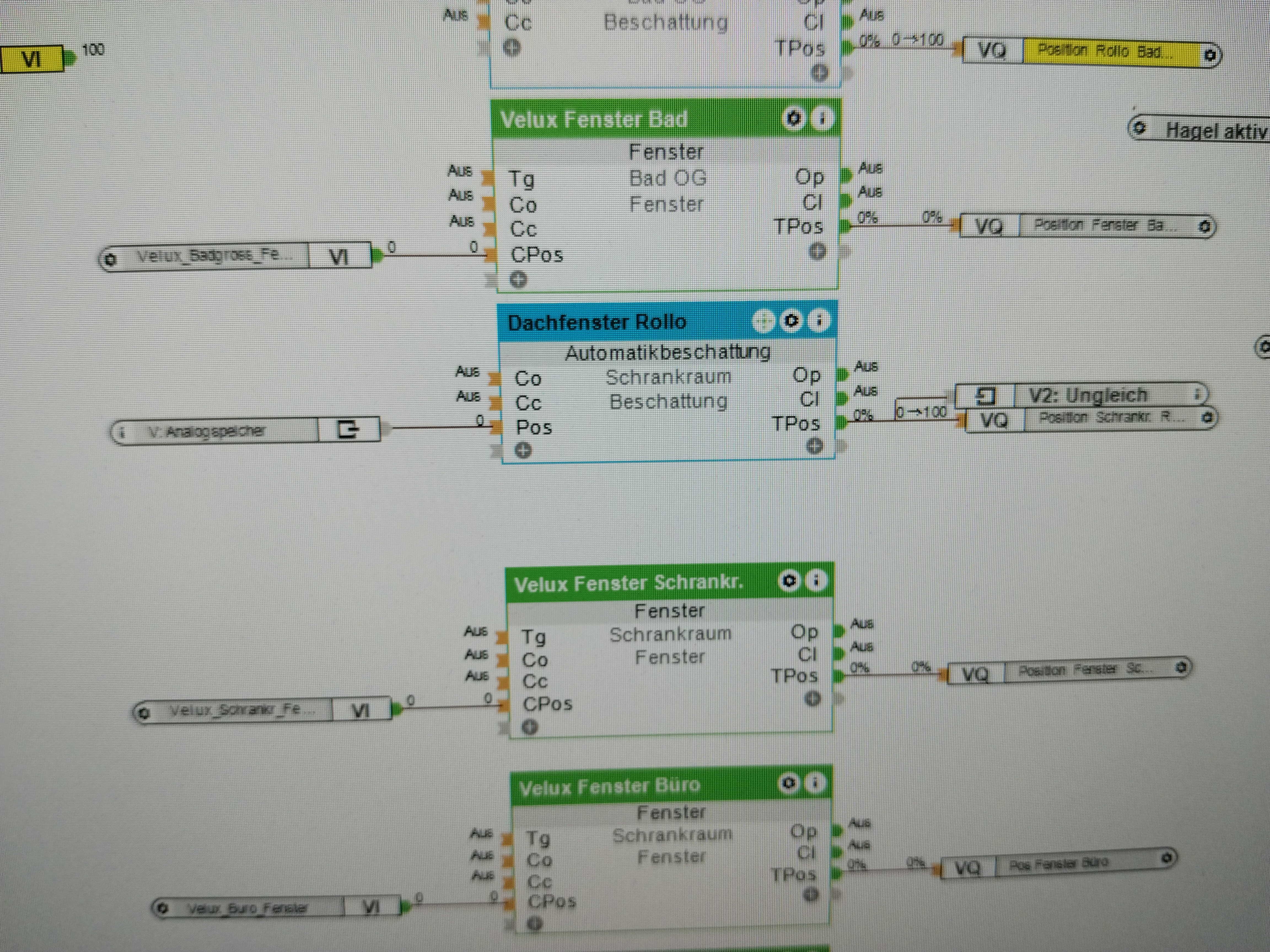

    Ja genau, ich benutze nur den Ausgang am Fenster und Beschattungs Baustein, und verwende es um die Sonnenautomatik zu steuern. Das geht wirklich gut, da ich z.b. nur 100 senden muss, und er fährt dorthin. (Beim Rollladen war glaub ich 0% geschlossen und 100% offen (das habe ich aber in den Mqtt Einstellungen umgedreht)) Das mit der Rückmeldung geht bei den Fenstern auch perfekt, hoffe dass das bei der Beschattung auch bald kommt.
    Vor allem geht es sehr einfach, bei den Eingängen nur die Rückmeldung verknüpfen, und bei den Ausgängen nur den Positionsausgang.

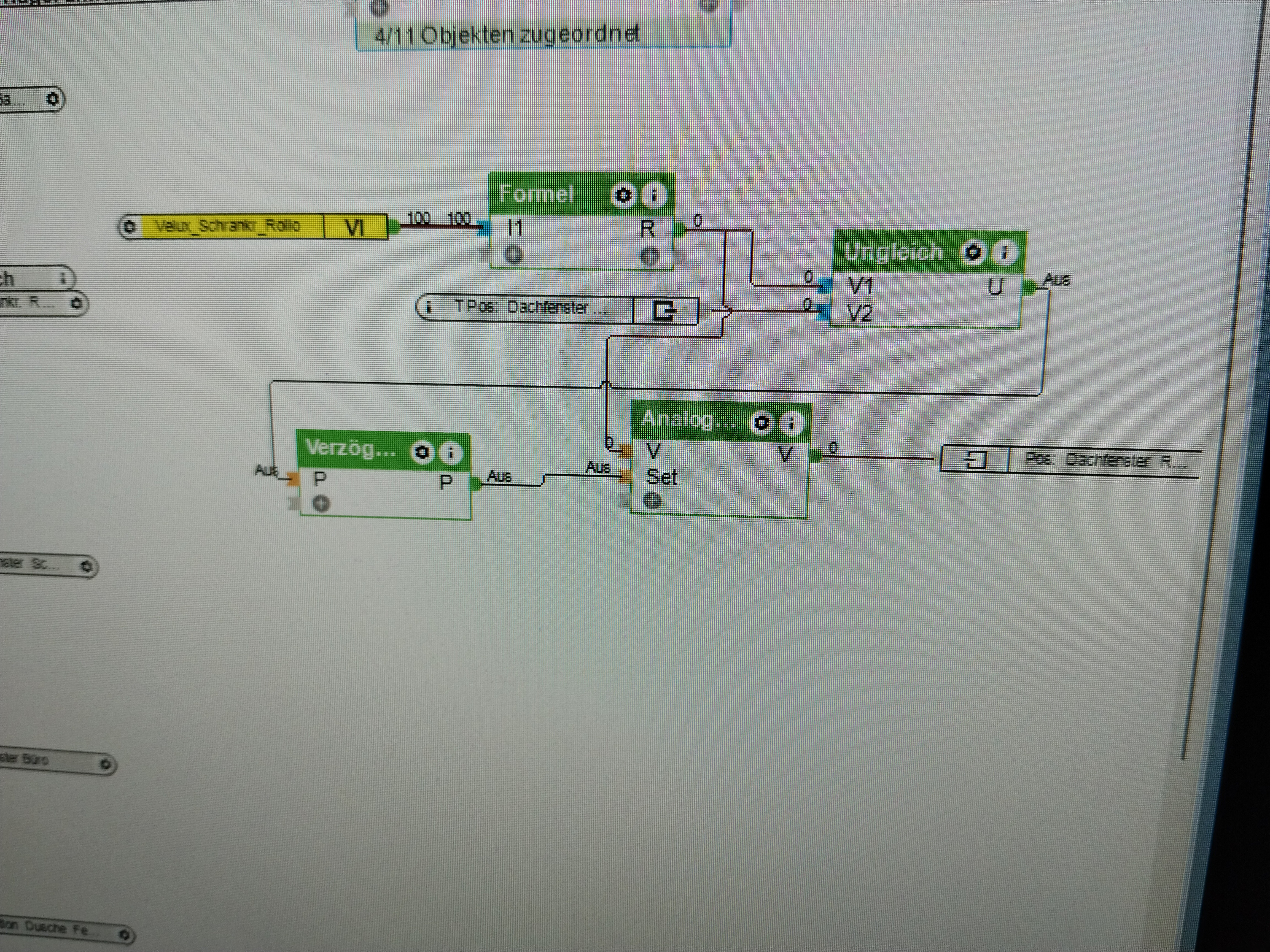

        Hallo Samke,
        Habe es bei den velux Rollläden so gelöst, die aktuelle Position (über loxone oder Fernbedienung betätigt) kommt über MQtt von Nodered, diese wird über den Formelbaustein umgedreht ( da ja von velux 100% offen ist und 0% geschlossen) (I1-100)*(-1), dann wird der wert mit der Loxone Target-Position verglichen. Wenn sie ungleich sind wird der Trigger 90 Sekunden verzögert (da der Rollladen seine Fahrbewegung zu Ende führen soll) zum Schluss gibt der Analogspeicher die aktuelle Position an den Pos Eingang weiter (da der Rolladen ja schon in der Position ist, führt er keine Fahrbewegung mehr aus. (Nur in der Loxone App fährt er noch in die richtige Position, wo er in Wirklichkeit schon ist). Wenn man nicht gerade mit der App nebenbei steht, merkt man nichts!
        Bei den Fenstern geht es viel einfacher, sieht man eh auf den Bildern.
        Die Automatiken ( Hagel und Sonne ) mach ich über den Zentral Baustein.

                  Mein Lösungsansatz zum KIG300 von Velux:
                  zu allererst, ohne Zusatzhardware geht es nicht (Raspberry pi, Synology oder ein kleiner pc).
                  Homeassistant installieren.
                  Ich habe auf meinem Android Handy die Velux Active APP installiert und das Kig300 ins Wlan-Netzwerk hinzugefügt, dort kann man auch die Produkte einrichten, dort wird man gefragt ob man es ins Apple Homekit hinzufügen will, das man bestätigen muss, dann darf man allerdings nicht mehr weitermachen!
                  Dann kann man im HomeAssistant mit Homekit Device die Produkte einfügen. ( nicht die Homekit Bridge verwenden).
                  Ich verwende als Verbindungsglied NodeRed, aber es geht sicher auch direkt.
                  In NodeRed habe ich die einzelnen Entitäten mit Mqtt Ausgängen verbunden, die dann im Loxone mit Virtuellen Ein- und Ausgängen abgefragt werden können.
