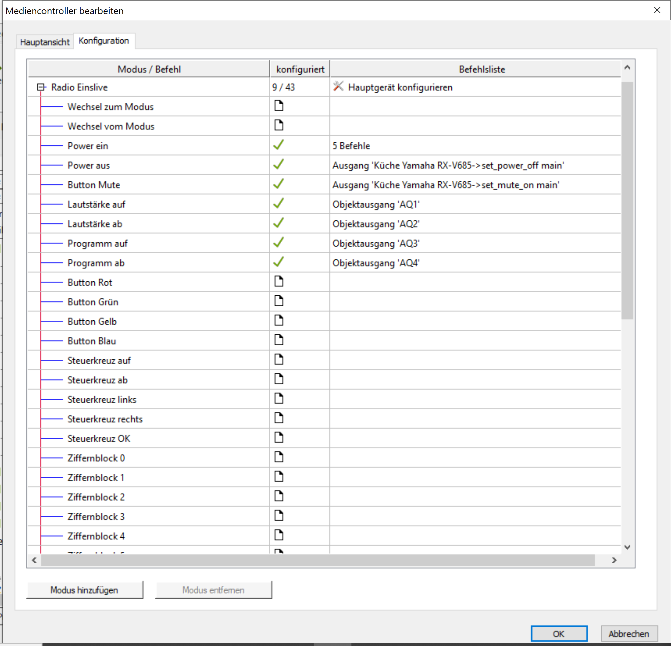

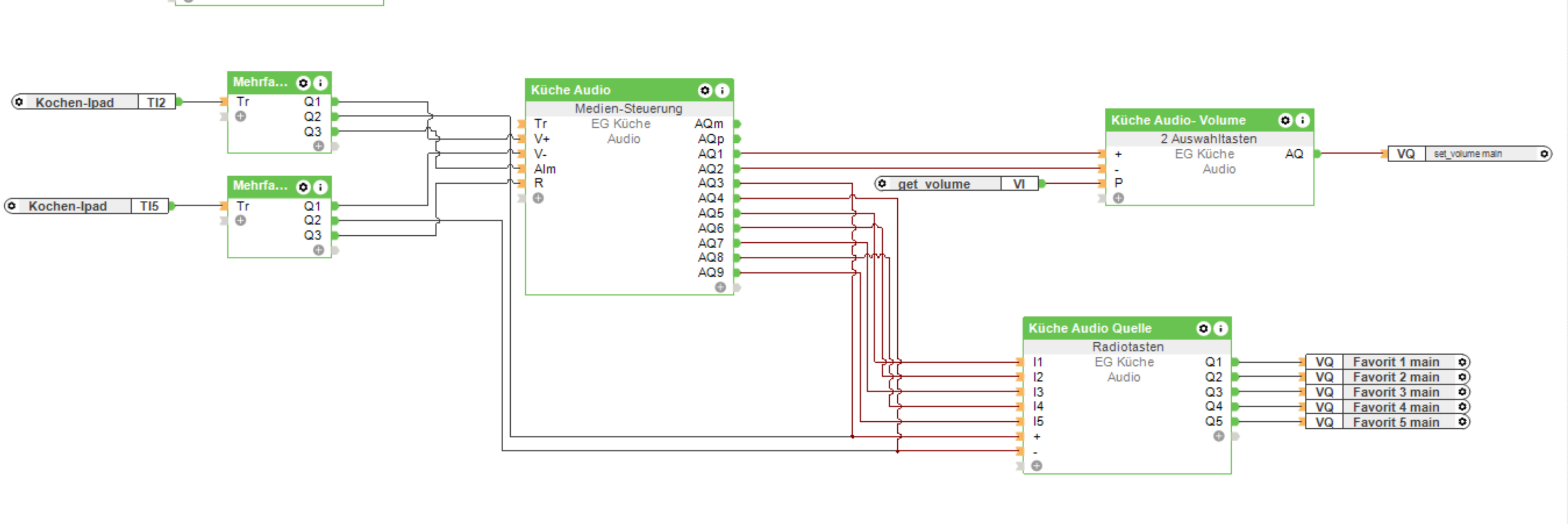

            ich benötige etwas Hilfe bei der Erklärung von Mediensteuerung Baustein. Wie kann ich zwischen Modi wechseln bzw. welchen Eingang muss ich nehmen damit er einen weiter springt. Ich habe z.B. Radio und Spotify angelegt. Bisher habe ich es nur über den Umweg Radiotaster geschafft aber dann bekommt er es logischerweise nicht mehr mit. Es fehlt die Rückmeldung. Über einen Tipp wäre ich dankbar.
            Gruß Felix

              • 3653
              #51
              Hier eine hilfreiche Seite um den Yamaha AV Receiver RX-A, RX-V zu steuern und daraus die Befehle über das
              Firefox Werkzeug für Webentwickler Tool auszulesen.
              xxx.xxx.xxx.xxx = IP eures Yamaha AVR
