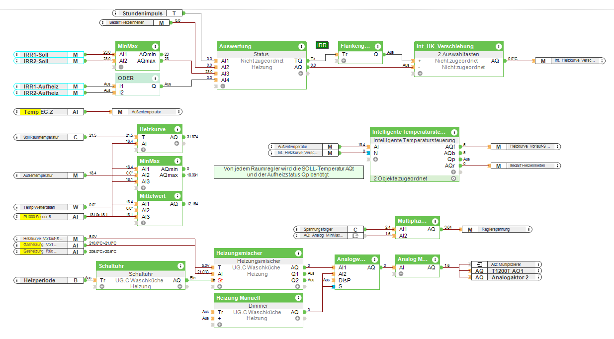

                Hallo Christian / Community - ich habe jetzt mal den Wert in der V12 gemäß deinem Vorschlag von AQi mal überwacht: wenn ich mit einem hohen Startwert der Parallelverschiebung anfange und die Heizkurve runtergeregelt werden muss, funktioniert das auch, wie Du den Workaround beschrieben hast. Ist jedoch die Parallelverschiebung auf einem Wert, der unterhalb des Sollwertes liegt, ist AQi dauerhaft >0 und nach der Logik wird der Wert dann nie mehr angepasst.
                Ich habe den Statusbaustein jetzt wie folgt modifiziert und AQi auf Eingang 4 gelegt:
                1. Zeile: Ist die Soll-Temperatur in allen Räumen (Ergebnis des Min-Max-Bausteins) unter 20 °C, soll keine Änderung stattfinden.
                2. Zeile: Wenn der Bedarf Heizeinheiten unter 1 liegt und AQi<1 ist, soll die Parallelverschiebung um 0,05 Grad verringert werden (Statustext hängt an Minus des 2-Auswahltasten-Bausteins)
                3. Zeile: Wenn der Bedarf Heizeinheiten über 5 liegt, soll die Parallelverschiebung um 0,1 Grad erhöht werden (Statuswert hängt am Plus des 2-Auswahltasten-Bausteins, über Flankengetriggertes Wischrelais)
                4. Zeile ist die Standardzeile, bei der nichts passiert.
                Das ist jetzt noch nicht 100% getestet, die Logik scheint zu stimmen... Gibt es denn sonst jemanden, der eine funktionierende Heizkurve V2 in der V12 implementiert hat?
