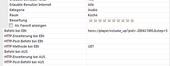

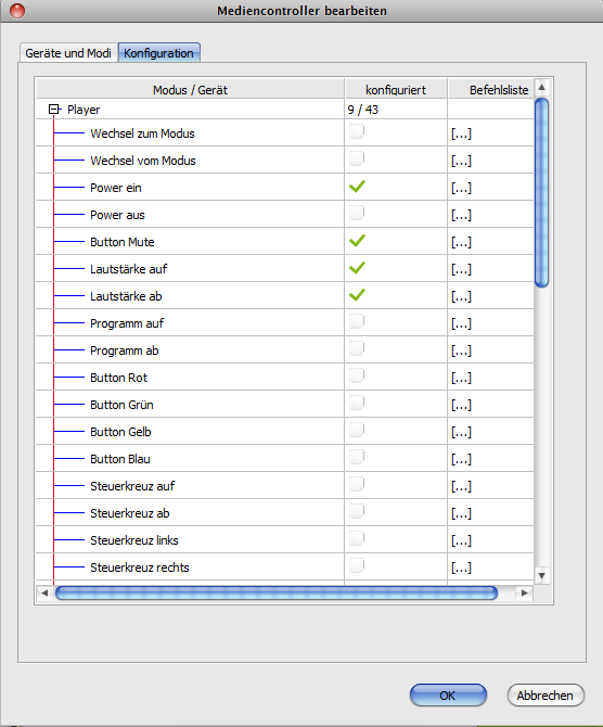

                    Hallo Leute!
                    Ich habe auch noch einmal eine Frage - allerdings ist das unabhängig von dem update. Das Script habe ich noch gar nicht in Benutzung.
                    Bei mir funktionieren die Virtuellen Ausgänge leider noch nicht.
                    Wenn ich über den Medien-Baustein und die Visu am iPad laut und leise machen möchte, ist das kein Problem.
                    Wenn ich den Virtuellen Ausgang auf einen Taster im Raum lege, funktioniert das nicht.
                    Ich komme allerdings nicht dahinter, was ich falsch mache.
                    Hier ein paar Screenshots.

                    Könnt Ihr helfen?

                    • Marco Grasso
                      • 03.09.2015
                      • 249
                      #119
                      Versuch mal einen Monoflop dazwischen zu setzen! Oder ein Tastschalter oder ähnliches!
                      Gruss
                      • skogvaktare
                        skogvaktare kommentierte
                        Hi!
                        Hab ich gemacht. Leider nimmt er den Befehl dennoch nicht an.
                        Was macht denn der Medienbaustein anders, dass das darüber funktioniert?
                        Gruß,
                        Christian
                        Wenn Du uns zeigen würdest wie Du den Befehl in der Mediensteuerung verarbeitest, könnte man vielleicht sehen was da anders ist. Vielleicht ist ja das Problem auch, dass Du den Medienbaustein und die VA's gleichzeitig aktivierst. Die stören sich ja vielleicht
                      • skogvaktare
                        Hallo Svethi!
                        Ich wollte das Thema noch mal aufnehmen und werde mal ein Screenshot als neues Posting am Ende anhängen. Ich hoffe, es ist das, was Du meinst und es hilft, zu klären, warum der Befehl nicht über die Taster geht.
