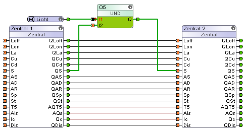

    ich steuere alle Raffstores für Funktionen wie Sturmwarnung (=alles nach oben), abends alles runter, morgens 8 Uhr bzw. bei überschreiten eines bestimmten Helligkeitswertes alle Lamellen auf waagerecht über eine Zentralfunktion.
    Soweit so gut. Dumm nur, wenn die Lamellen an den beiden Badfenstern morgens auf waagerecht gehen, wenn die Frau gerade unbekleidet bei eingeschaltetem Licht durchs Bad springt. Gaaaanz blöd...
    Ich wollte jetzt eigentlich bei eingeschaltetem Badlicht den Dis Eingang am Automatikjalousie Baustein im Bad belegen, um das waagerecht stellen zu blockieren (Eingang S), wenn das Licht an ist und die Frau vermutlich im Bad. Leider interessiert das die Zentralfunktion nicht, die schaltet trotzdem durch.
    Dis Eingang an der Zentralfunktion belegen funktioniert, aber dann blockiere ich die Raffstores an den anderen Fenstern auch.
    Sollte das wirklich nur über getrennte Zentralbausteine für Badfenster und restliche Fenster gehen...?
    • 5159
    Ich würde einen eigenen Zentralbaustein, nennen wir in mal Zentral 2, dafür verwenden, an welchem nur die Raffstores für die Badefenster hängen.
    Damit alle Funktionen über den Zentral 1 ausgelöst werden, würde ich alle Ausgänge des Zentral 1 mit allen Eingängen des Zentral 2 verbinden.
    Zwischen den Aus und Eingang, im Beispiel Beschattung, welcher bei Licht ein nicht weitergegeben werden soll würde ich dann die Blockade einbauen.
    Da ich nicht weiss wie sich die Jalousie nach Licht löschen verhalten soll, habe ich dies im Beispiel nicht berücksichtigt.

      Hallo Romildo,
      ja, das war auch mein erster Gedanke. Hatte nur gehofft, dass es auch ohne zweiten Zentralbaustein geht. Aber zumindest erstmal eine funktionierende Lösung. Verhalten nach Ausschalten würde ich glaube ich über einen Analogwertspeicher machen. Licht aus triggert den Speicher auf Zentral 2...
      Danke schon mal für die Idee
      Sebastian
        Bitte gerne.
        In diesem Fall würde ich es mit einem Impulsschalter, an Stelle eines Analogspeichers, versuchen.

      Stimmt, ist ja ein digitales Signal was von QS kommt.
