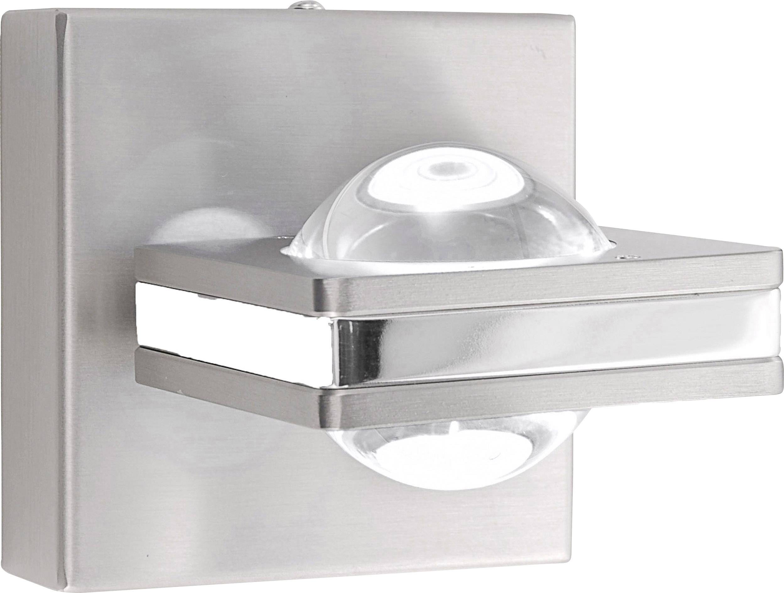

              Ich habe folgende Leuchte über hue an Loxone gehängt (Q LED Fisheye):
              Diese kann entweder RGB oder Warmweiss, also umschaltbar und nicht parallel wie bei RGBW-Stripes z.B. sonst üblich.
              Eventuell ist das die Ursache.
              Wenn ich in der hue-App auf die RGB-Farbskala gehe, wird bei meiner Leuchte der RGB-Teil aktiv und wenn ich auf die Lichttemperatursteuerung gehe, springt die Leuchte von RGB auf den Warmweiß-Teil.
              Über Loxone steuere ich aktuell nur den RGB-Anteil mit dem hier vorhandenen Skript an.
              Der Lichttemperaturregler in der Loxone-Visualisierung steuert die Lichttemperatur nur im aktiven RGB-Bereich.
              D.h. die Leuchte schaltet nicht in den Warmweiß-Anteil um. Wahrscheinlich fehlt dieser Befehl im Skript, der in der hue-App vorhanden ist.
              Die Einstellung "Lumitech" in der Loxone-Luchtsteuerung hat hierfür nicht funktioniert.
              Die Leuchte wird bei dieser Einstellung gar nicht angesteuert.
