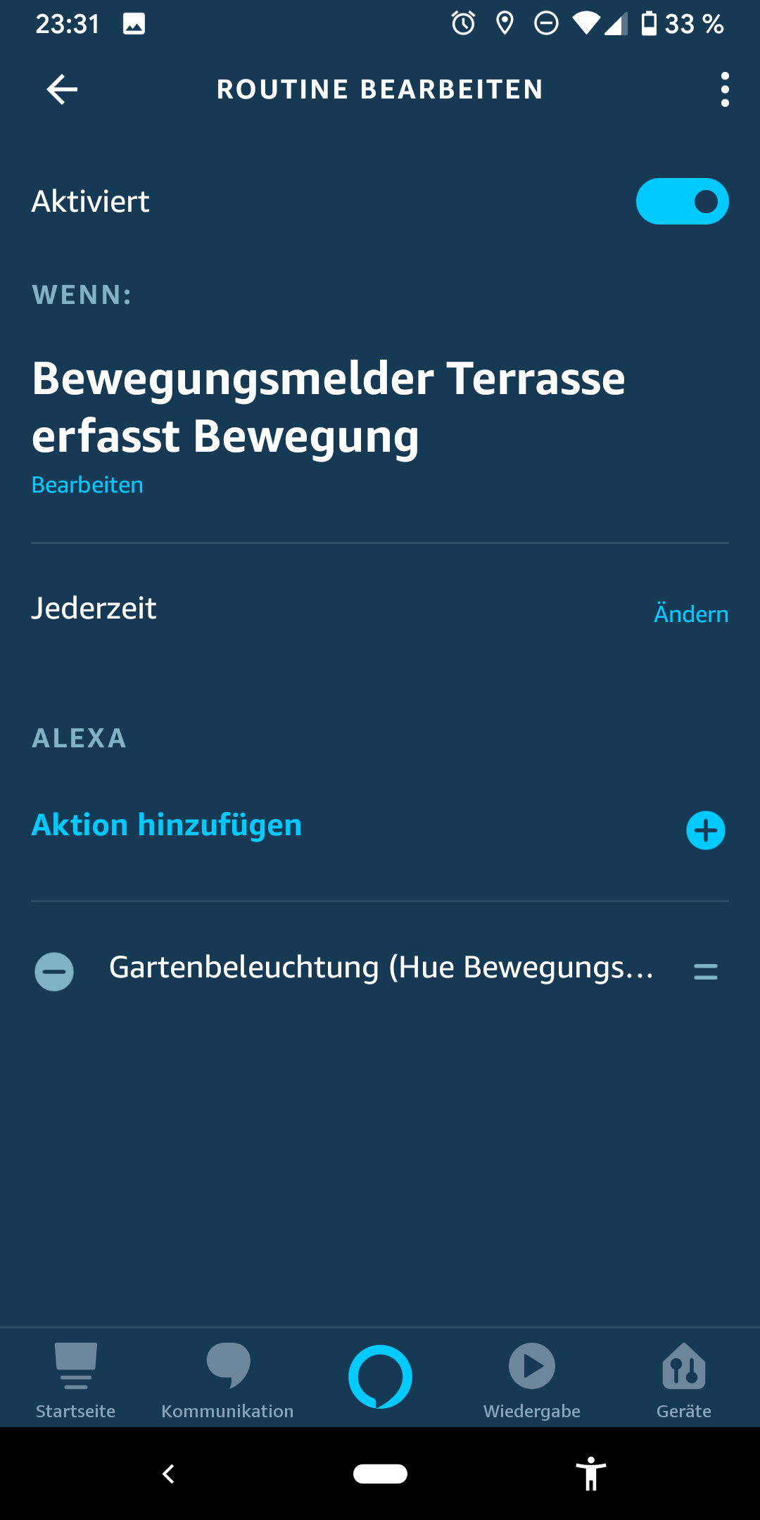

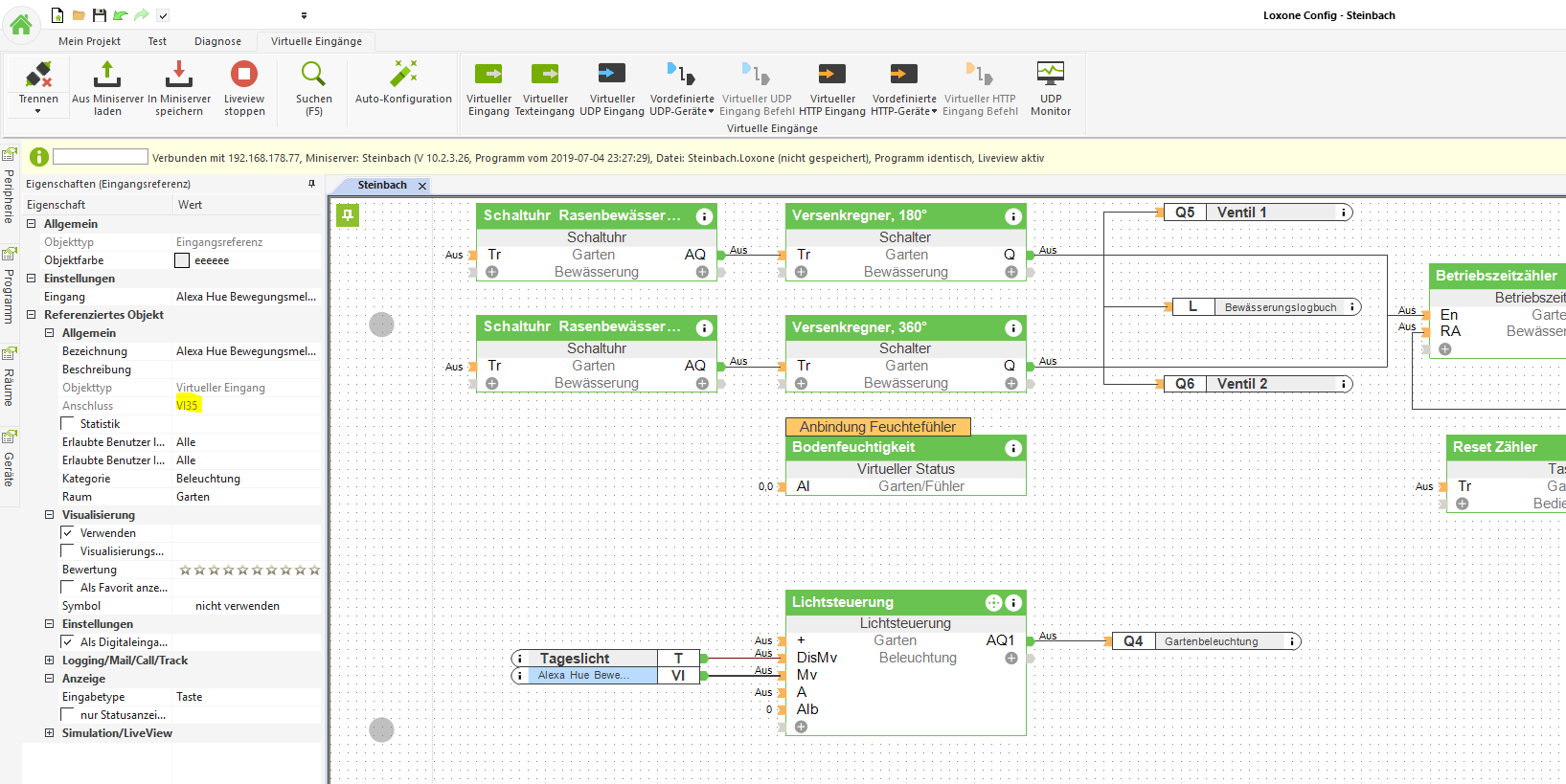

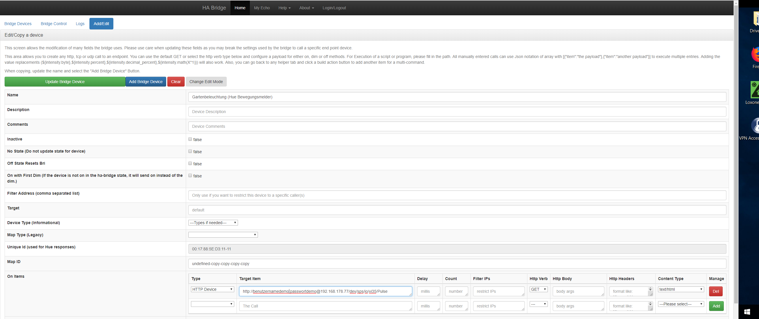

    Loxomatiker Bitteschön
Ansichten: 2821
Größe: 129,8 KB
ID: 205680Klicke auf die Grafik für eine vergrößerte Ansicht
Ansichten: 2542
Größe: 165,3 KB
ID: 205681Klicke auf die Grafik für eine vergrößerte Ansicht
Ansichten: 2561
Größe: 109,5 KB

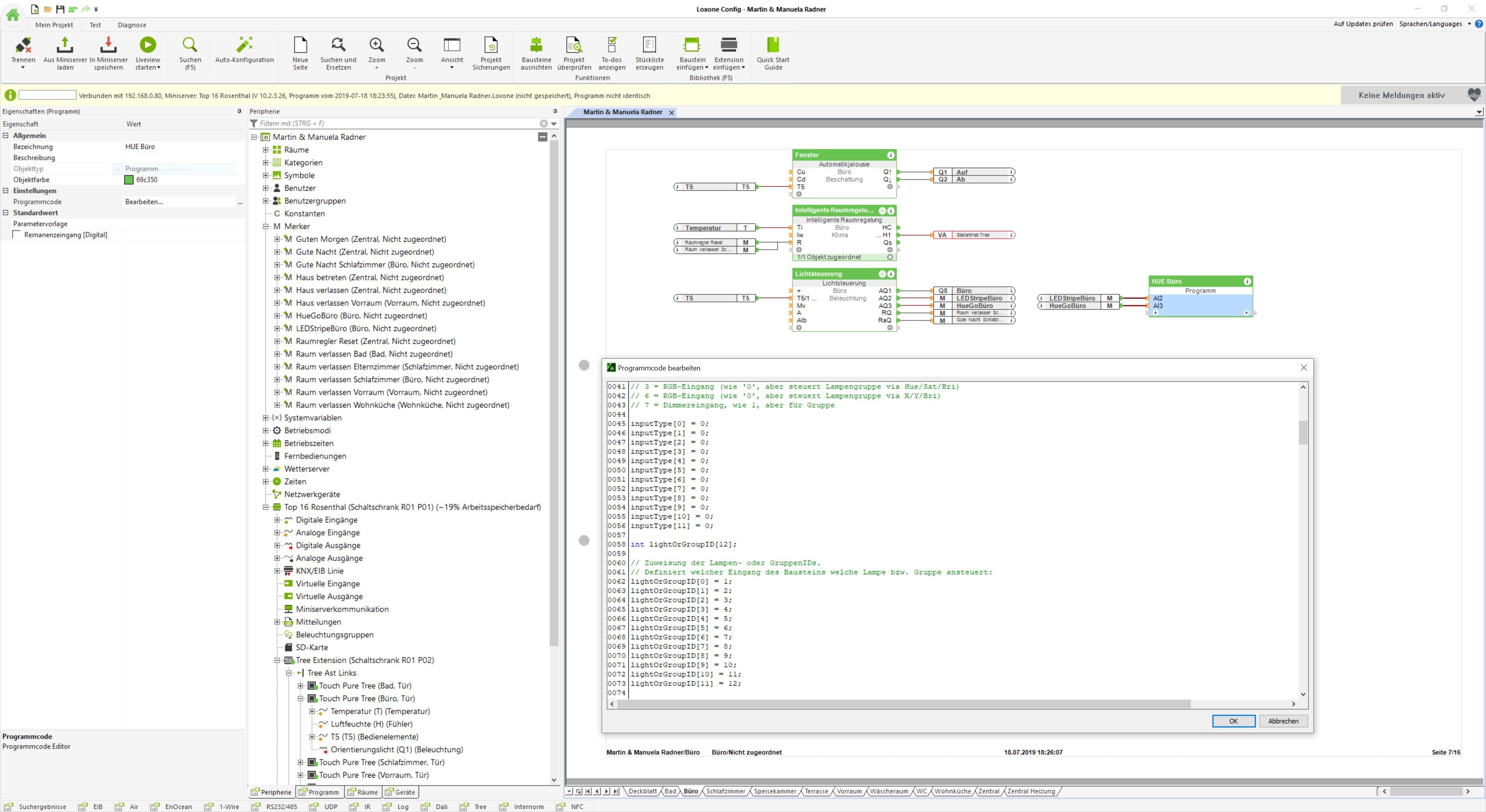

        ich habe insgesamt 16 Lampen. Die ersten 12 habe ich über den ersten Programmbaustein seitens Loxone angebunden und die Lampen 13-16 wollte ich im zweiten Programmbaustein anbinden. Alle 16 Lampen hängen auf der gleichen Bridge. Ich habe die gleiche IP Adresse und Username angegeben. Auch bei den Ausgangsarten im Lichtbaustein habe ich aufgepasst.
        Die ersten funktionieren, die zweiten nicht. Woran kann das denn liegen?
        Noch eine Verständnisfrage:
        inputType[0] = 1;
        Die erste Zahl ist die Zahl des AI des Programmbausteins(allerdings fängt diese bei 0 an und die Eingänge bei 1 => InputType[0]=AI1, usw)
        Die Zahl nach dem "=" ist die Lampenart
        lightOrGroupID[0] = 1;
        Die erste Zahl ist die Zahl des AI des Programmbausteins(allerdings fängt diese bei 0 an und die Eingänge bei 1 => LightorGroupID[0]=AI1, usw)
        Die Zahl nach dem "=" ist die Lampennummer, die ich über die HUE API raußfinden kann.
        In meinem Beispiel: AI1=InputType[0]=LampenTyp1(Dimmereingang)=Hue Lampe1
        So korrekt?
        1. Programmbaustein

        Danke Johannes
        • Andreas Lackner
          Andreas Lackner kommentierte
          Das sieht grundsätzlich korrekt konfiguriert aus. Die Frage wäre, ob die Lampen-IDs stimmen. Die beiden Bausteine sollten sich meines Erachtens nach nicht gegenseitig beeinflussen, das haben mehrere Leute schon so umgesetzt. Was sagt der Debugger-output?
        • #smartberger
          #smartberger kommentierte
          Hallo Andreas,
          hat sich mitlerweile erübrigt. Ich habe den 2 Baustein nochmal neu angelegt und dann ging es auf Anhieb.
          Danke Johannes

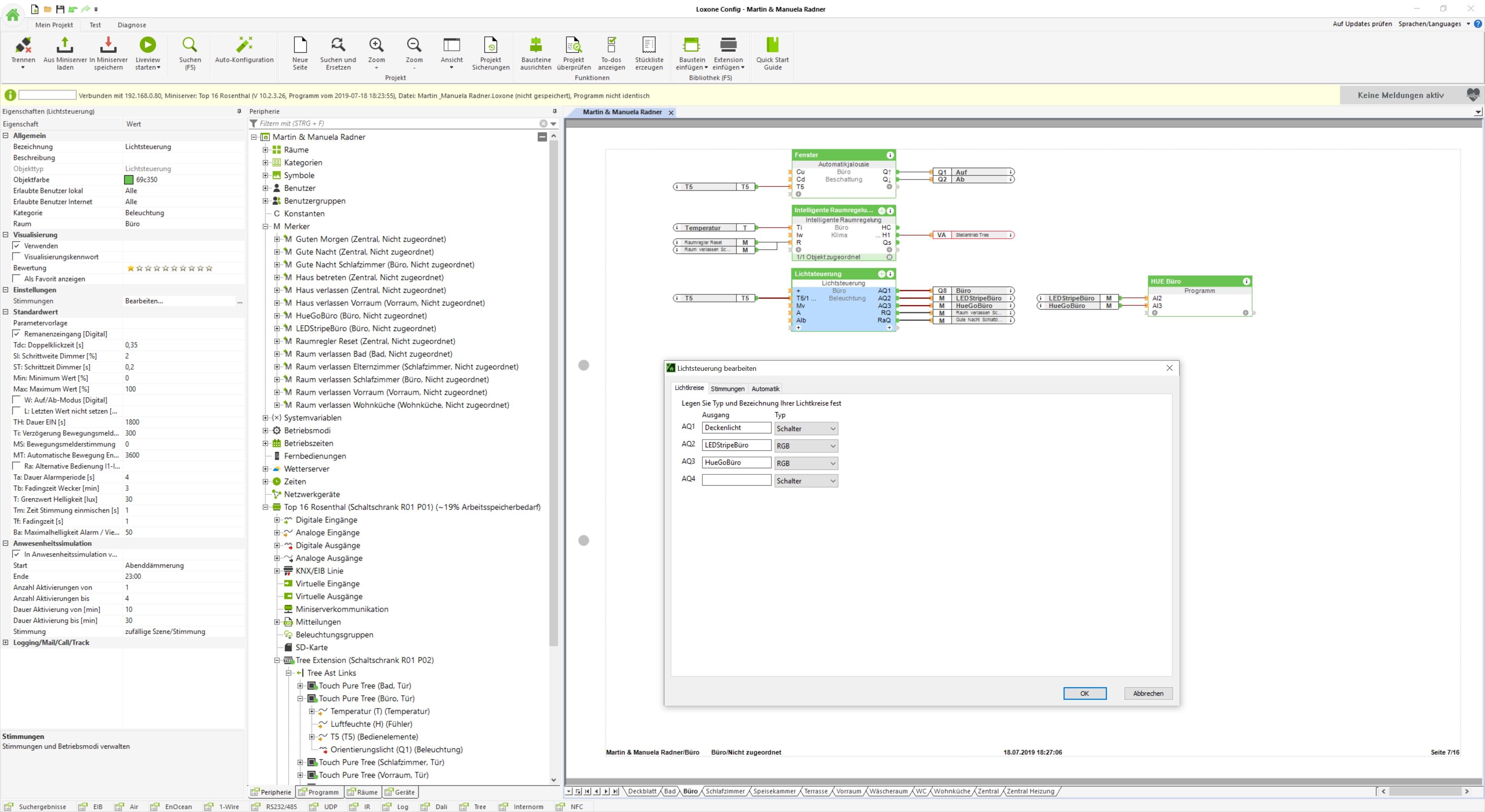

                  Hallo Leute,
                  habe mir heute eine Hue Bridge besorgt und auch schon mit Loxone verbunden.
                  Als Leuchtmittel habe ich zweimal die E14 Lampen. Man kann sie dimmen & die Lichtfarbe verstellen.
                  Als type habe ich 0 eingetragen, obwohl es keine RGB Lampe ist, aber ich würde auch gerne über die Loxone App die Lichtfarbe verstellen. Leider kann ich mit der App nur dimmen, das Verstellen der Lichtfarbe klappt leider nicht.
                  Hinweis: Ich verwende immernoch LoxoneConfig 7.4.4.14 und demnach auch den Lichtsteuerbaustein v1.
                  Grüße, Dominic
                  Edit: Scheinbar muss man auf "Lumitech" umstellen, dann scheint es zu klappen.....
                  Zuletzt geändert von Gast; 03.08.2019, 17:20.
                  • #smartberger
                    Hallo Dominic,
                    du Held, es klappt. Ich kann nun sowohl die Farbtemp als auch die Helligkeit in Loxone einstellen.
                    Die Werte werden auch korrekt an HUE übertragen und die Lampen stellen sich richtig ein.
                    Das Einzige, was sich bei dieser Variante nicht vermeiden lässt ist, dass man in der Loxone App die Möglichkeit hat den RGB Farbraum einzustellen,
                    wobei dann aber an der Lampe natürlich nichts passiert, da diese nichts mit den Werten anfangen kann.
                    Aber damit kann man leben finde ich.
                    Vielen Dank.
                    Grüße Johannes

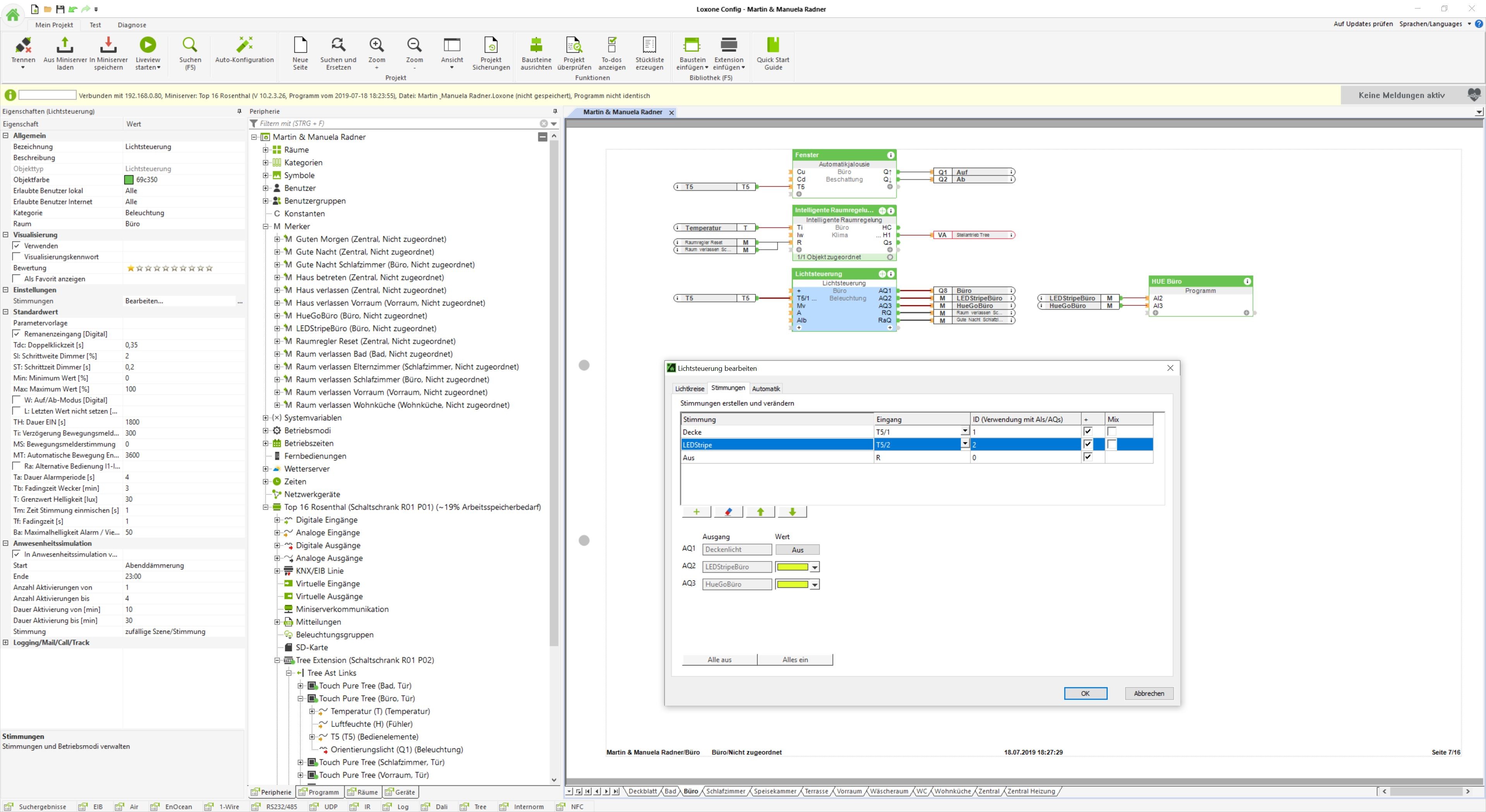

                    Hat jemand auch Probleme mit Warmweißen Lichtern? Ich habe 2 Hue Deckenlampen, die warmweiß bis kaltweiß unterstützen und ich habe das Thema, dass ich in der Loxone App auf ganz warmweiß stelle, jedoch in der Hue App die Lampe erst bei 2/3 Warmweiß ist. Als Beispiel: Die Lampe kann bis 2200k und wenn ich aber in der Loxone App auf ganz warmweiß gehe, ist die Lampe aber nur auf 2700k.
                    Einstellungen:
                    6 … Gruppe RGB X/Y/Bri
                    Typ: Lumitech Aktor
                    Zuletzt geändert von bausi2k; 21.08.2019, 06:39.
