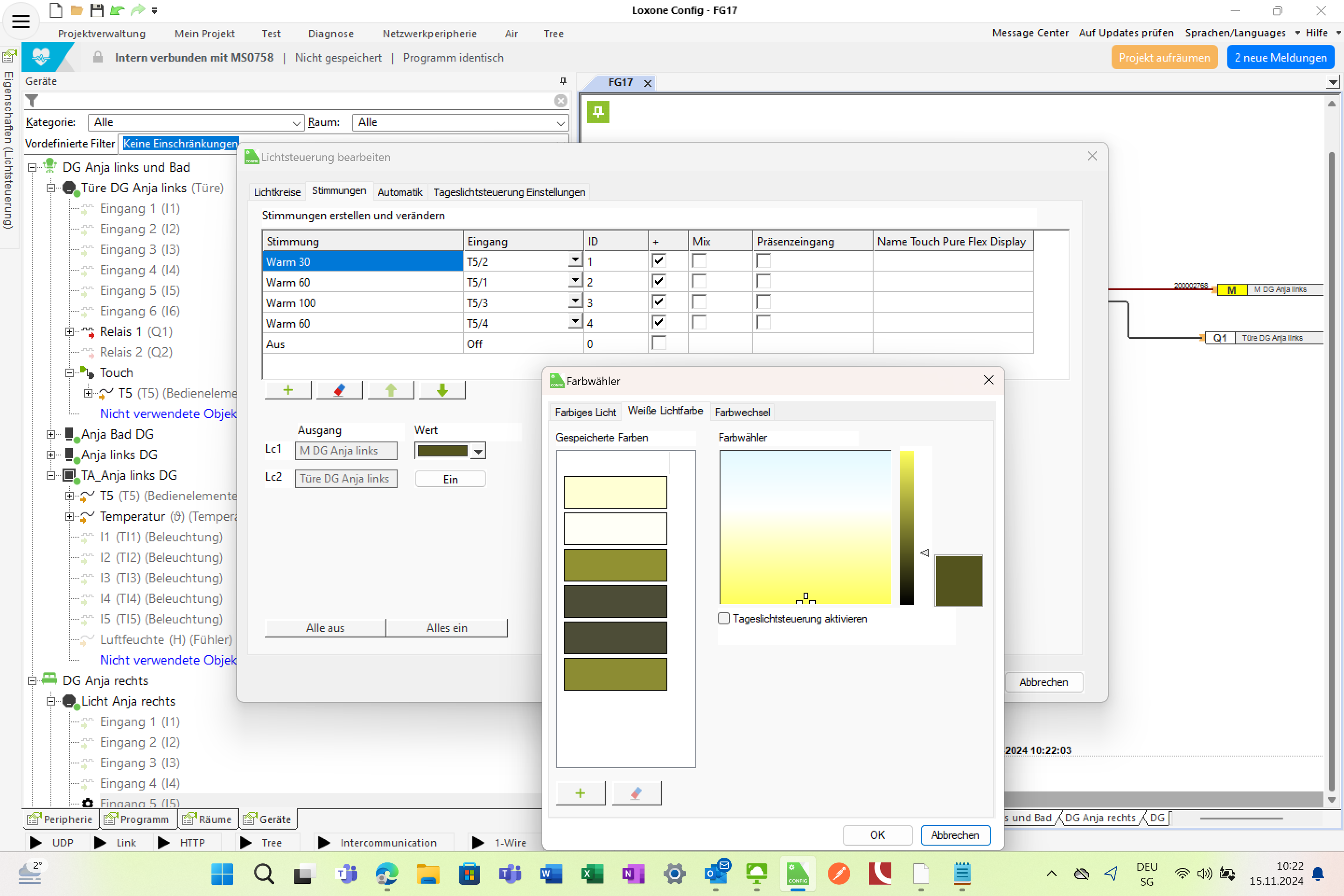

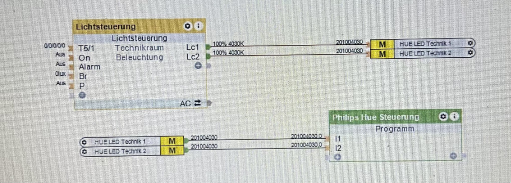

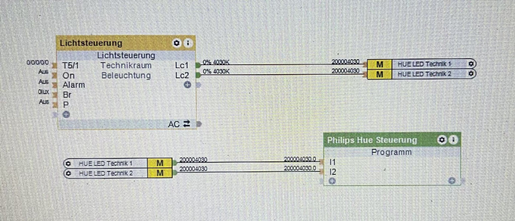

    jetzt muß ich doch mal fragen. Ich habe im Wohnzimmer 8 Hue RGB Spots. Die wollte ich jetzt mal mit Loxone steuern. Den Programmbaustein mit dem script habe ich eingerichtet. Mit den ersten 4 Lampen geht das prima. Nun habe ich festgestellt, daß der Lichtbaustein zwar 18 Lichtkreis Ausgänge (Lc1 - Lc18) hat, aber nur vier Lichtkreis-Eingänge (Lc1 - Lc4). Wenn ich einen fünften Merker an einen der Ausgänge klemme, tauchen nach einem Doppelklick im Reiter "Lichtkreise" weitere Lichtkreise im Dialog auf. Es gibt aber keinen weiteren Lichtkreis Eingang, wo ich den entsprechenden Merker mit dem Lichtbaustein verbinden könnte.
    Wie kann man denn jetzt alle 8 Spots separat mit einem Lichtbaustein steuern?

      • 6356
      #723
      Ich glaube Du hast da was falsch verstanden.
      Das Programm kommt nach der Lichtsteuerung und nicht davor. Die HUE Lampen werden auch nicht von Ausgängen gesteuert sondern direkt über Netzwerk.
      • hauwech
        • 03.07.2024
        • 46
        #724
        Da habe ich sicher was falsch verstanden. Das habe ich aber bis jetzt verdrängt, weil das Konstrukt mit vier Lampen so funktioniert hatte. Ich finde gerade nicht mehr, wo ich das mit den Merkern abgekuckt habe. Ich habe jetzt die Merker abgeklemmt und nur die Ausgänge vom Lichtbaustein auf die Eingänge vom Programm gehängt. So wird langsam ein Schuh draus, danke für den Hinweis.
        Gruß Roland

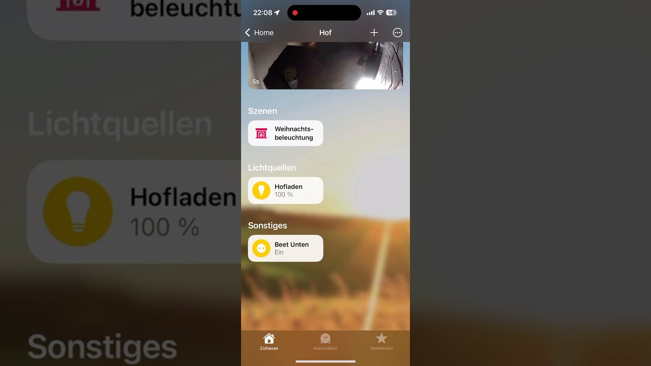

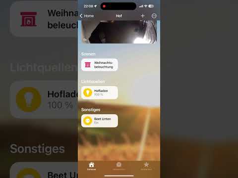

                Jetzt muss ich nach Tagelangem hin und her programmieren, nun doch nachfragen.
                Ich werde langsam verrückt.
                Ich habe folgendes Problem, ich habe die Programmierung soweit 99% erledigt und bin auch soweit zufrieden.
                Da ich aber das Problem habe, das ich Siri per Steuerung nutze, passt dort etwas nicht, oder ich bin einfach zu doof.
                Alles funktioniert, außer wenn ich zb. sage "Hof Licht an", dann gehen die Lampen nicht an.
                Wenn ich die Lampen manuell über die Home App an mache, sind sie sofort an, aber wenn ich es per Sprachbefehl mache, bleiben sie aus.
                Früher als ich sie über die Home-Integration eingebunden habe, funktionierte alles tadellos, nur dort habe ich die Kopplung mit Loxone natürlich nicht live hinbekommen, daher bin ich über den Weg der API gegangen.
                Ich verstehe es einfach nicht, per Sprache stellt er es angeblich auf 100% aber es geht nicht an und wie man auch sieht geht es auch in der HUE APP nicht an.
                Aber wenn ich es manuell in der HomeApp ändere funktioniert es alles so wie es soll und auch in der HueApp und LoxoneApp funktioniert alles wie es soll , das ist mir schleierhaft.
                Das Signal welches per Sprache kommt ist doch theoretisch das selbe, oder sehe ich das falsch?
                Wenn ich aber den Sprachbefehl mit % Angabe mache, das funktioniert es super, das ist doch komisch.
                An, heißt doch das es 100% sind, daher muss er doch automatisch auf 100% gehen.
                Ich hoffe ihr habt eine Idee oder jemand konnte diesen Fall reproduzieren und auch lösen.
                Im ersten Schritt sieht man hier wie ich die Lampe Manuell in der HomeApp aktiviere und dann auch in der Loxone und Hue App aktiviert ist.
                Im zweiten Schritt mache ich es per Sprachbefehl und dort passiert das eigenartige, die Lampe springt auf 100% (manchmal wird auch 0% angezeigt und aktiviert) und dann wechsele ich in die Hue App und ist nicht aktiviert und sobald ich dann wieder zur Home App wechsele sieht man auch das sie deaktiviert ist.
                Das ist der einzige Bug, sonst wäre alles super.

                      Die Lampen werden nicht in Loxone sondern über Philips Hue in die Bridge eingebunden.
                      So wie ich das verstanden habe, hast du sie in der ersten Bridge eingebunden.
                      Die Werte kommen über Eingänge I1 - I12 und werden im Programmblock den jeweiligen Lampen zugeordnet.
                      I13 ist für alles Aus gedacht. Mir ist nicht klar, wie du das beim zweiten Versuch gemacht hast, spielt aber auch keine Rolle.
                      Du willst 14 Lampen einzeln über Loxone steuern.
                      Somit brauchst du 14 Analogeingänge.
                      12 davon kannst du mit dem ersten Programmblock realisieren, für die restlichen benötigst du einen zweiten Programmblock.
                      Loxone ist es egal ob die beiden Programmblöcke nur eine oder zwei Bridges bedienen.
                      Kurzum:
                      Du legst einen zweiten Programmblock mit identischem Inhalt zum ersten an und änderst beim zweiten die Lampenzuordnung.
                      Wenn du lieber die zweite Bridge verwenden möchtest, musst du via Philips Hue die Lampen von der ersten Bridge ablernen und in der zweiten Bridge anlernen und dann in Loxone im zweiten Programmbaustein die Zugriffsdaten der zweite Bridge eintragen.
