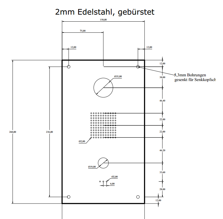

        • Ich habe mir in einem kostenlosen CAD Programm (Turbo CAD) eine Platte in 2 mm Edelstahl konstruiert, die auf die UP Dose passt und diese in einer Schlosserei lasern lassen Z. B. bei ProKilo.de für ca. 50,-€. So sieht die Zeichnung aus. Hat logischerweise eine Ähnlichkeit zur Loxone Intercom. Alleine schon wegen den Maßen der Up Dose. Sprechsieb, Taster-Bohrungen, Mic-Löcher, nicht vorhandenes Namensschild und Material weichen aber ab. Soll jeder so machen wie er es möchte. Ich finde Anlagen wo alle Elemente mittig zentriert sind (Loxone, Baudisch,...) sehr schön und übersichtlich.
Ansichten: 1503
Größe: 42,4 KB

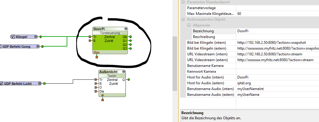

        1. Wie wird die Loxone benachrichtigt und eingebunden?
        Ganz simpel im Grunde. Wenn's klingelt, dann führt der DoorPi ja Aktionen aus, die auf bestimmte Ereignisse reagieren. (Zunächst einmal sollte jeder einmal die Doku des DoorPi durchlesen. Danach versteht man auch was der DooPi macht, was Aktionen, Events usw. sind). Kurzum läuft es so ab, dass sich der DoorPi per UDP Nachricht bei der Loxone meldet. Diese wird per UDP Eingang aufgenommen und an der Zeichenfolge erkannt. Diese UDP Verbinder legt man auf den Türbaustein. Dann poppt der Türbaustein hoch und erst wenn man auf "Annehmen" klickt, wird der SIP Call zum DoorPi hergestellt. So wurde es hier auch schon durch die Dooryberry Autoren beschreiben. (192.168.2.50 ist mein DoorPi)
Ansichten: 11457
Größe: 35,5 KB
        Bei mir wird demnach ein Script vom DoorPi (per os_execute) ausgeführt wenn man die Klingel betätigt. Der Klingeltaster hängt aber nicht an der Loxone sondern auf einem GPIO Eingang (alternativ auf einem Eingang des PiFace IO Erweiterungsmoduls). Bei mir ist es der GPIO mit dem PIN Nr. 37 (Achtung, Pin Nr und GPIO Nr sind unterschiedlich. Siehe hier). Die doorpi.ini ist die zentrale Config Datei des DoorPi's. Sich damit zu beschäftigen ist unbedingt notwendig!! So wird es dann in der Doorpi.Ini deklariert:

        In der Loxone richtet man nun den Eingangsverbinder ein, wie schon in Post #13 beschrieben.

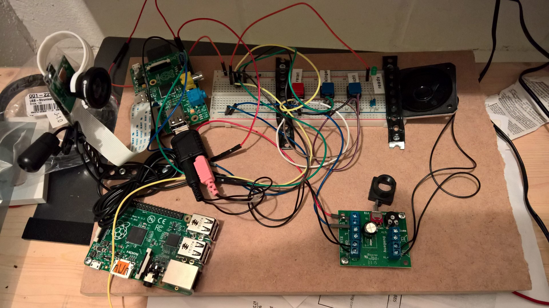

        So ist der aktuelle Stand bei mir. Auf dem Schreibtisch läuft alles. Die Platte passt nicht ganz, da sie mit falschen Maßen gelasert wurde. Ich habe reklamiert und kriege jetzt eine neue. Dauert aber 10 Tage.
        Prototyp:
Name: DoorPi Prototyp (3).jpg
Ansichten: 877
Größe: 529,2 KB

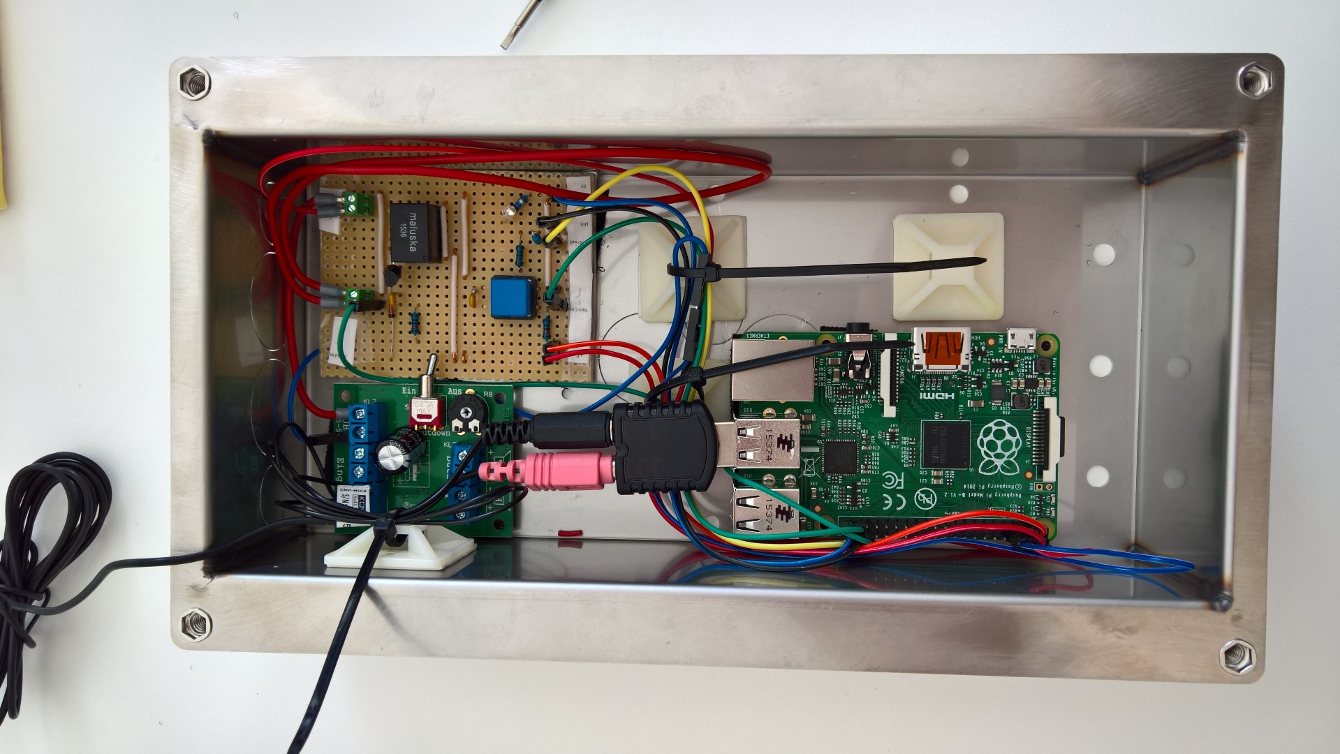

        Einbau
Name: DoorPi Einbau (4).jpg
Ansichten: 926
Größe: 431,1 KB

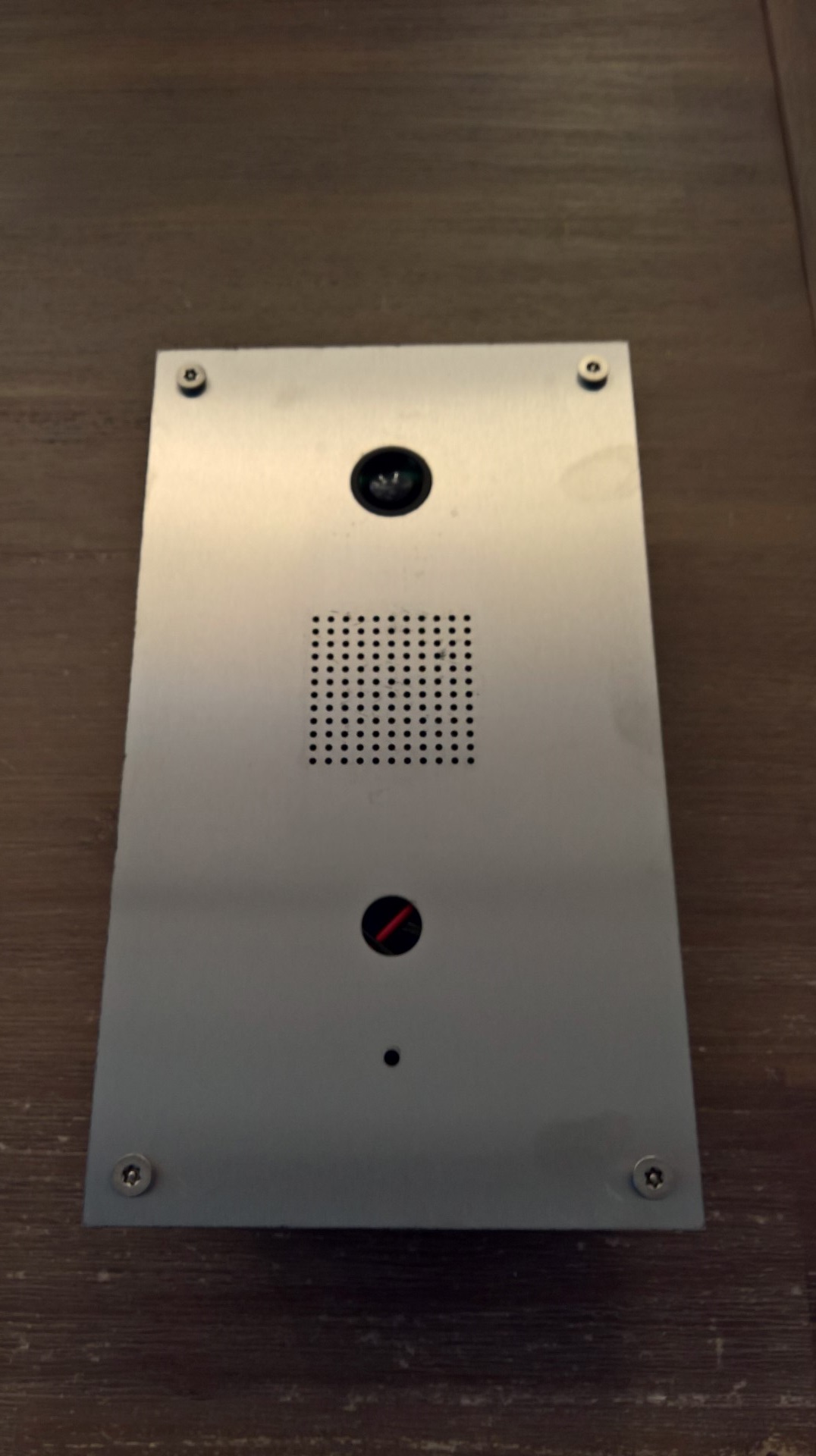

        Fast fertig...Leider passt der Taster nicht und die Löcher für die Befestigungsschrauben sind nicht gesenkt worden. Wird gerade korrigiert
Name: Klingelplatte erste Version.jpg
Ansichten: 802
Größe: 314,5 KB
