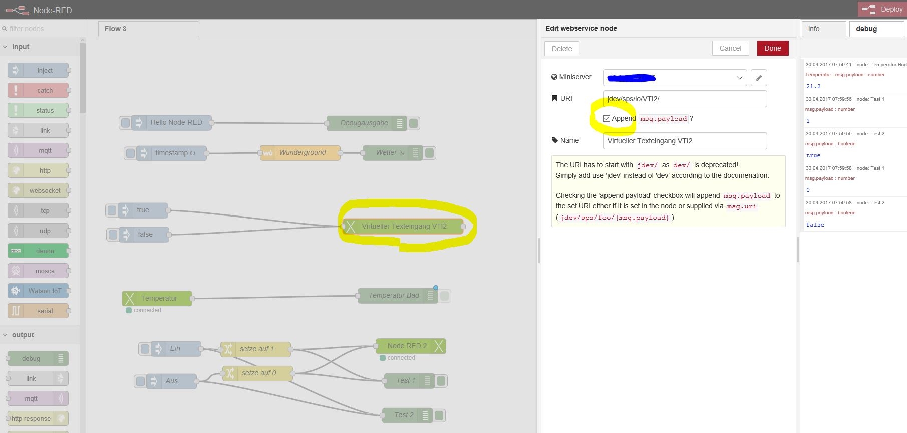

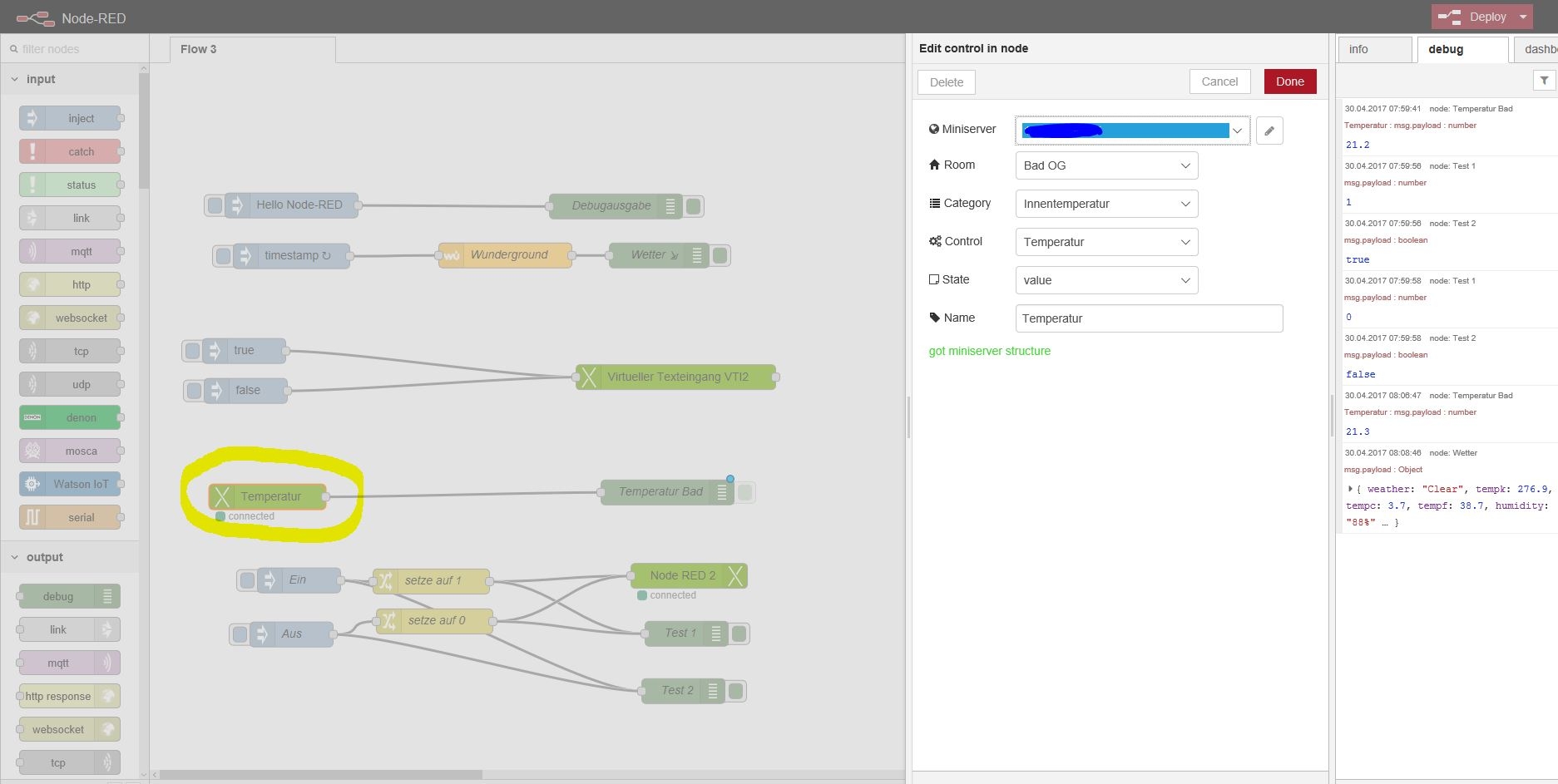

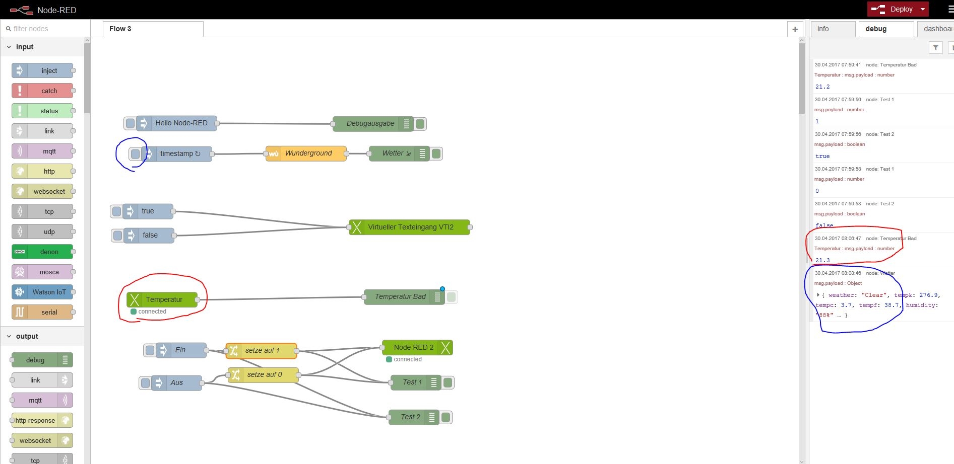

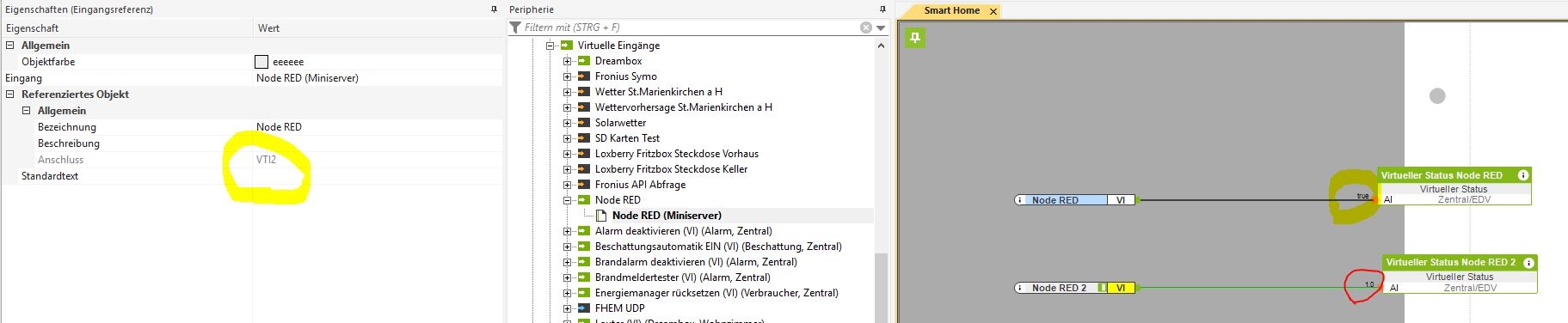

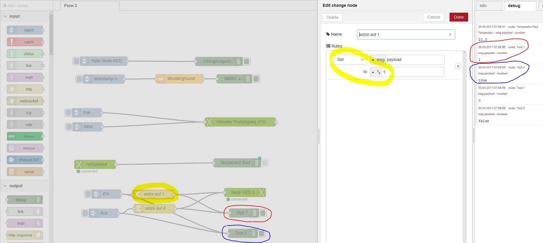

          ein Paar kleine Tests von mir:
          Klicke auf die Grafik für eine vergrößerte Ansicht  Name: Node RED 1.JPG Ansichten: 1 Größe: 269,8 KB ID: 96206Klicke auf die Grafik für eine vergrößerte Ansicht  Name: Node RED 2.JPG Ansichten: 1 Größe: 242,7 KB ID: 96207
          Klicke auf die Grafik für eine vergrößerte Ansicht  Name: Node RED 3.JPG Ansichten: 1 Größe: 296,1 KB ID: 96208 Klicke auf die Grafik für eine vergrößerte Ansicht  Name: Node RED 4.JPG Ansichten: 1 Größe: 271,1 KB ID: 96211
          Klicke auf die Grafik für eine vergrößerte Ansicht  Name: Node RED 5.JPG Ansichten: 1 Größe: 197,2 KB ID: 96212
