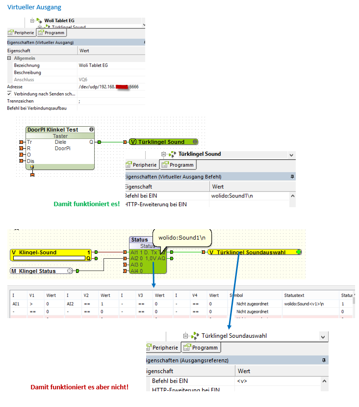

            Ich versuche gerade, bislang ohne Erfolg, einen Text der in einem Statusbaustein erstellt wird, an einen virtuellen Ausgangsbefehl zu übergeben.
            Nach obigen Tipps gehört da ein <v> rein.
            Aber wie wird den dann der eigentliche Text (UDP-Befehl) an diese Variable "v" übergeben?
            Hintergrund ist, dass ich an Woli per UDP einen unterschiedlichen Klingelsound übergeben möchte.
            Dafür muss ich diesen UDP-Befehl absenden: wolido:Sound1\n
            Wobei ich eben genau die "1" durch unterschiedliche Werte ersetzen möchte. Mache ich in einem Statusbaustein was auch funktioniert.
            Nur die Übergabe in den virtuellen Ausgangsbefehl scheiter. Den Hacken bei "Digitalausgang verwenden" habe ich nicht gesetzt.
            Mit einem zweiten virtuellen Ausgangsbefehl, der auch den o. g. Befehl enthält aber lediglich testweise durch einen Schalter Ein- bzw. Aus gesetzt wird funktioniert es übrigens einwandfrei.
            Vielen Dank für Tipps

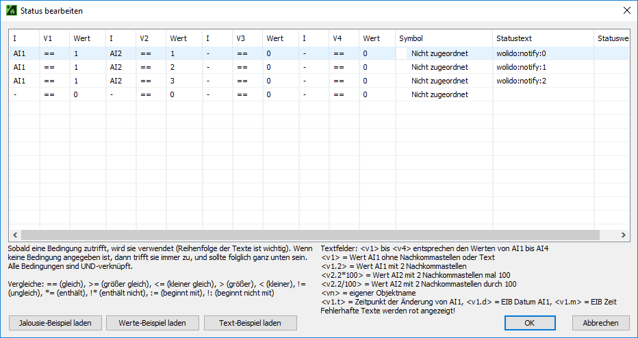

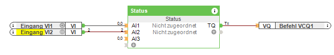

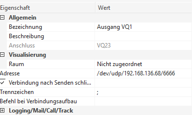

              Ich habe es mal kurz aufgebaut, geht ohne Probleme.
              Wenn VI1 auf EIN geht wird die Meldung mit der Nr. von VI2 gesendet 1...3

                Hallo hismastersvoice,
                vielen Dank für dein "Nachbauen".
                Hier mal meine Konfiguration, mit der es über den Statusbaustein leider nicht funktioniert:
                Klicke auf die Grafik für eine vergrößerte Ansicht  Name: Lox-Woli.png Ansichten: 1 Größe: 102,8 KB ID: 148129
                Der Vollständigkeit sei noch erwähnt, dass ich noch immer bei Lox-Config 6.3.3.19 bin. >> "Never touch a running System"
                Außerdem ist mir in der Liveview aufgefallen, das der Statusbaustein zwar den TQ-Wert ausgiebt (Wird sichtbar wenn ich mit der Maus darüber fahre), der Ausgangsbefehl-Baustein wird aber nicht geschaltet (Baustein sollte gelb werden).
                Beim anderen funktionierenden Ausgangsbefehl wird dieser auch beim "Schalten" gelb.
                Nur in der Simulation am Computer wechselt der Ausgangsbefehl seine Farbe.

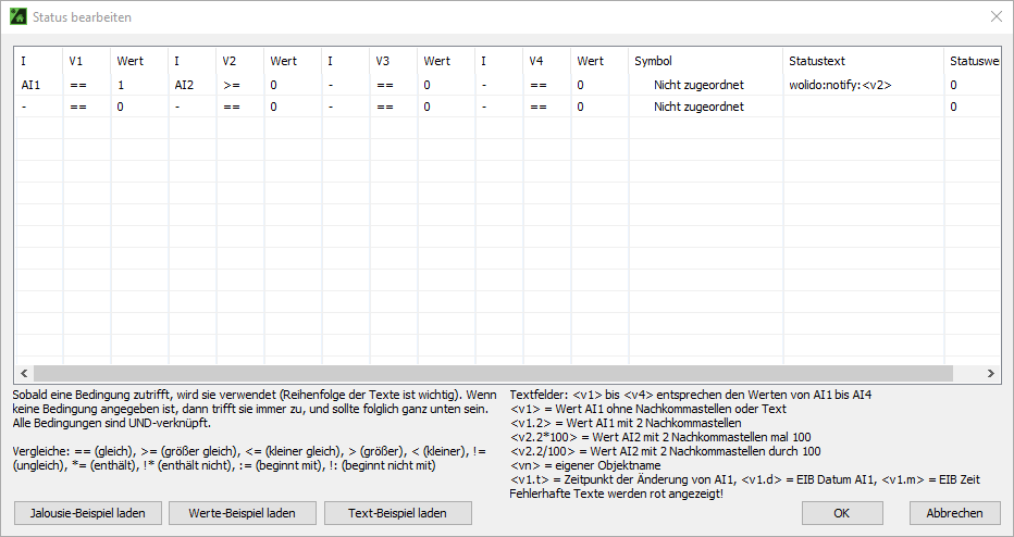

                  Ich habe es nochmal für dich getestet...
                  Es geht auch so wie du es hast.
                  Ich habe alles gleich gelassen bis auf die Bedienungen im Status Baustein. >=0 habe ich genommen da die IDs bei WOLi immer mit 0 anfangen.

                        Irgendwie passen die Bilder in #11 nicht zusammen.
                        Im Statusbaustein steht die Bedingung AI2 == 1
                        Am Eingang AI2 liegt aber eine 0 an und somit sollte gar kein Text unter TQ kommen.
                        Schau mal ob der Statusbaustein richtig funktioniert, also bei 0 am Eingang AI2 soll kein Text an TQ kommen und bei 1 schon.
                        Der UDP Ausgang reagiert ja nur bei einer Änderung.
