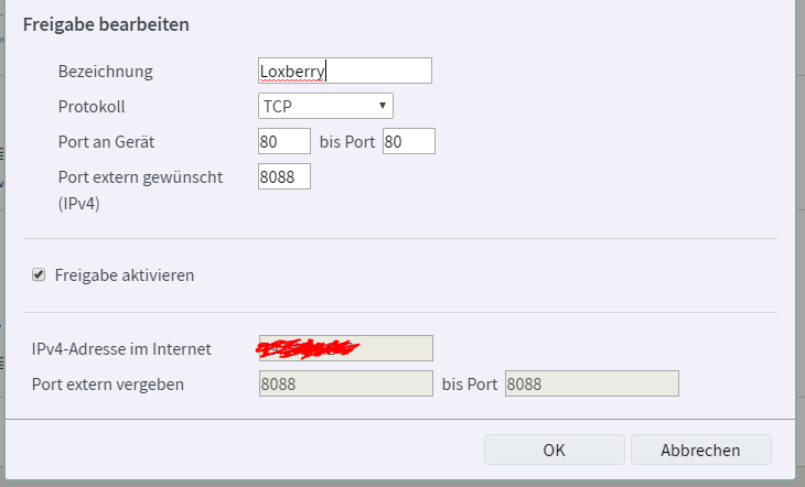

                  Grüezi
                  Kann ich auf meinem Loxberry den Port ändern? damit ich von extern darauf zugreiffen kann?
                  Danke bestens
                  Gruss MArcel
                  Miniserver, Loxone Air, RasperryPi
                    • 6318
                    Erstens würde ich weder den MiniServer noch Loxberry aus dem Internet erreichbar machen. Es sei denn über VPN
                    Zweitens ist die Frage, wieso Du hierfür die Ports ändern musst?
                    • mozart99
                      • 17.02.2017
                      • 166
                      damit die Anfrage an das richtige Gerät kommt. Beispiel NAS habe ich den Port 8052 etc. VPN mache ich, da ich aber viel unterwegs bin habe ich am Abend Zeit etwas an meinem MS zu "basteln"
                      • cRieder
                        • 396
                        Das machst Du besser nicht, und wenn doch, dann direkt im Router, wenn dieser Portumsetzung unterstützt
                        Smarter Gruß,
                        Carsten
                          • 6318
                          W eine cRieder schon sagt und ich angedeutet habe, ist es absolut nicht notwendig den Port umzustellen, da Du eh eine Portweiterleitung einrichten musst und daher kannst Du es da gleich richtig weiterleiten.
                          Du sagst, Du nutzt VPN aber da Du viel unterwegs bist, willst Du Abends von unterwegs ohne VPN auch noch programmieren?! Das verstehe ich nicht.
                          • mozart99
                            • 17.02.2017
                            • 166
                            Ich arbeite mit der Portweiterleitung darum muss ich einen eindeutigen Port für das Gerät, welches ich aus dem Internet erreichen möchte und hinter der Fritzbox läuft kennen. Wie soll ich sonst über meine xxxxxx.dyndns.org auf mein System zugreifen? Auf die NAS greife ich mit xxxxx.dyndns.org:8052 zu. Denke dass ich mich zu wenig professionell ausdrücke :-)
                            Gruss Marcel
                              Dann nimmst du halt für Loxberry oder was auch immer den port 8053. Dieser soll dann zu port 80 - Loxberry gehen.
                              In meinem Screenshot wäre der Loxberry jetzt von Port 8088 erreichbar (dyndns.dyn.com:8088)
                              Dennoch nochmal den Hinweis! Absolut Unsicher! VPN wird Empfohlen!
