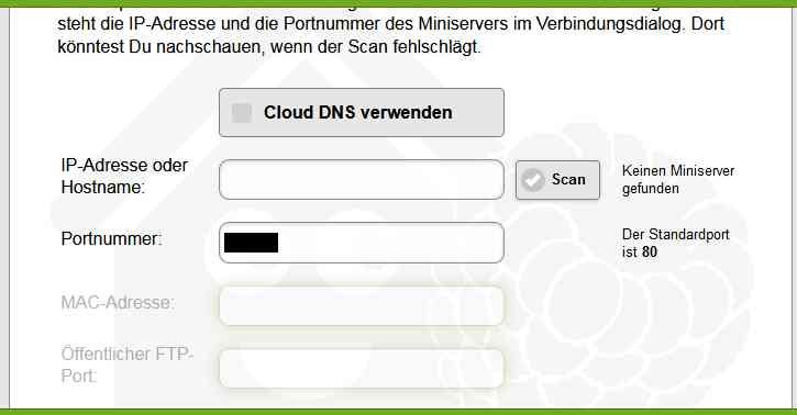

                Ich hab mal das Image komplett neu auf die SD geschrieben, den Setup-Assistenten abgebrochen und gleich das Update 0.2.3 draufgespielt.
                Danach habe ich den Assistenten gestartet, meine Portnummer angepasst und einen "Scan" gestartet. Ergebnis: Keinen Miniserver gefunden.

                  • 11238
                  Und wenn du IP und Port direkt angibst, ohne Scan?
                  PS: Den Port brauchst du nicht zu schwärzen, der ist nicht kritisch (bestimmt irgendwas zwischen 1 und 65Tsd)
                  svethi Ich bin ziemlich sicher, da ist ein Bug drin. Kann auch was mit Jquery zu tun haben. Ich hatte auch schon mal solche Probleme bei meinen zwei MS.

                    • Mausbieber
                      • 20.07.2017
                      • 6
                      Hallo Christian,
                      jetzt, da du es erwähnst - ich habe auch zwei Miniserver (der zweite als Gateway verbunden). Vielleicht liegts ja daran.
                      @ svethi: Glaubt mir, ich habe schon alles in dieser Richtung versucht. Ich hatte ja die Daten sogar händisch in der general.cfg eingetragen. Dann wurden sie zwar in der Oberfläche angezeigt. Das installierte Plug in "Miniserverbackup" konnte trotzdem keine Verbindung zum Miniserver herstellen.
                      Vielen Dank übrigens für eure Hilfe!

                          • 4756
                          Kann sein, dass die Suchfunktion mit 2 Miniservern nicht richtig funktioniert. Soweit ich mich erinnere nehme ich den ersten gefundenen Miniserver. Auf jeden Fall sucht die Funktion nur nach Port 80.
                          Die Suchfunktion war für absolute Laien gedacht. Ich war immer davon ausgegangen, dass Leute mit mehreren Miniservern die Adressen manuell eingeben.
                          • Mausbieber
                            • 20.07.2017
                            • 6
                            #29
                            Ich habe die IP-Nummer und den Port schon des öftern manuell eingegeben. Das Problem ist, dass ich den Einrichtungsmanager nicht umgehen kann. Es kommt immer die Meldung "Es sind nur folgende Zeichen erlaubt: a-z A-Z 0-9 -_ (Maximale Länge 64 Zeichen)" obwohl das nicht mehr das Problem sein dürfte.
                            Wie kann ich denn überhaupt den Wizzard umgehen und die Daten direkt in die general.cfg schreiben?
