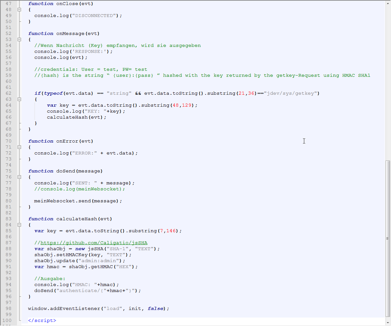

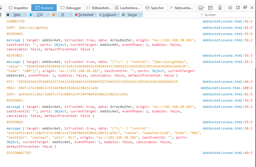

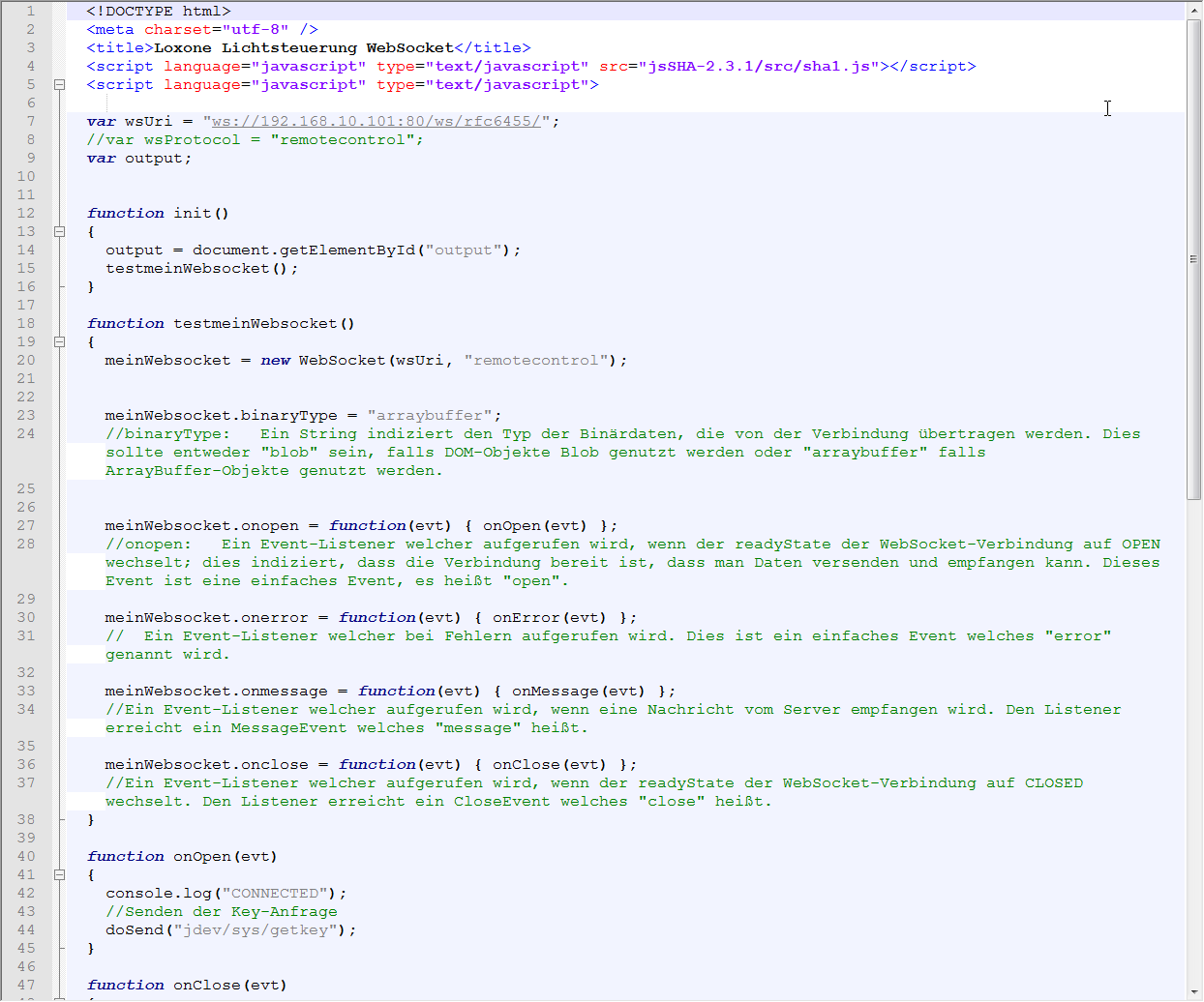

    Hallo miteinander,
    ich möchte ein Websocket einrichten, schaffe es aber nicht ganz. Mein Code und die Ausgabe dazu siehe im Anhang. Nun meine Frage: Sind meine Anmeldedaten (passwort/user) einfach falsch oder hab ich grundsätzlich einen Fehler gemacht? Vielen Dank für die Hilfe!
