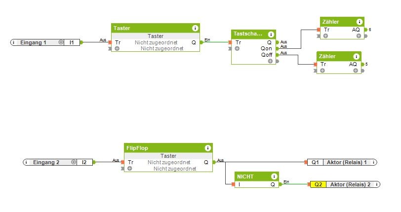

    Hi Forum,
    entweder ich bin blind oder es gibt tatsaechlich keinen Baustein, der als Wechselschalter fungiert.
    Ich suche etwas in der Art, was beim triggern einen Impuls auf einen von zwei Ausgaengen Q1/Q2 gibt. Und zwar immer im Wechsel. Bei jedem Impuls an Tr soll entweder Q1 oder Q2 einen Impuls ausgeben. Ein FlipFlop-Baustein wuerde mir auch genuegen. Ich finde aber nur einen Monoflop.
    Gibt's da irgendetwas in der Richtung oder muss man so etwas Einfaches erst ueber Umwege selbst zusammenstricken?
    Vielen Dank und Gruss,
    tholle
  • Robert L.
    • 922
    einen Taster und daran eine Tastschalter -> Qon Qoff
    • tholle
      • 830
      Nein, das geht nicht. Da ich auf Tr am Tastschalter nur einen Impuls geben kann. Das heisst, nach dem Impuls auf Tr wird immer Qoff geschaltet.
      Ich habe es jetzt mit einem Radiotastenbaustein geloest. Die Eingaenge auf 2 begrenzt und hinten dran an Q1 und Q2 geweils einen Monoflop gehaengt. Beim Monoflop des Q2 muss allerdings ein Trigger auf R des Radiotasterbausteins gegeben werden, da er sonst nach dem zweiten Impuls, also nach Q2 aktiv, beim naechsten Impuls auf AUS geht.
      Nervig, dass man solche einfachen Sachen so umstaendlich loesen muss. Dabei ist es doch nur zwingend logisch, dass die Programmierabteilung bei Loxone zum MonoFlop auch einen FlipFlop mit entwickelt. Verstehe nicht, warum es so etwas in de Art nicht von Haus aus gibt.
      Gruss,
      tholle

        einen TASTER und daran einen Tastschalter..
        ein FlipFlop macht nicht das was du willst (du willst ja Impulse)

        Entweder ich verstehe dich falsch, oder aber deine Loesung geht tatsaechlich nicht. Zumindest nicht bei mir.

      oben die "lösung" von dem Problem (so wie ich es verstanden habe)
      unten ein "FlipFlop"
      • tholle
        • 830
        Jupp, hast Recht. Funktionieren beide Moeglichkeiten. Ich hatte mich von der Visu in die Irre fuehren lassen, weil man in der Simulation nicht sieht, wie Qon und Qoff schalten.
        Alles gut.
        Vielen Dank fuer's Mitdenken!
        Gruss,
        tholle
