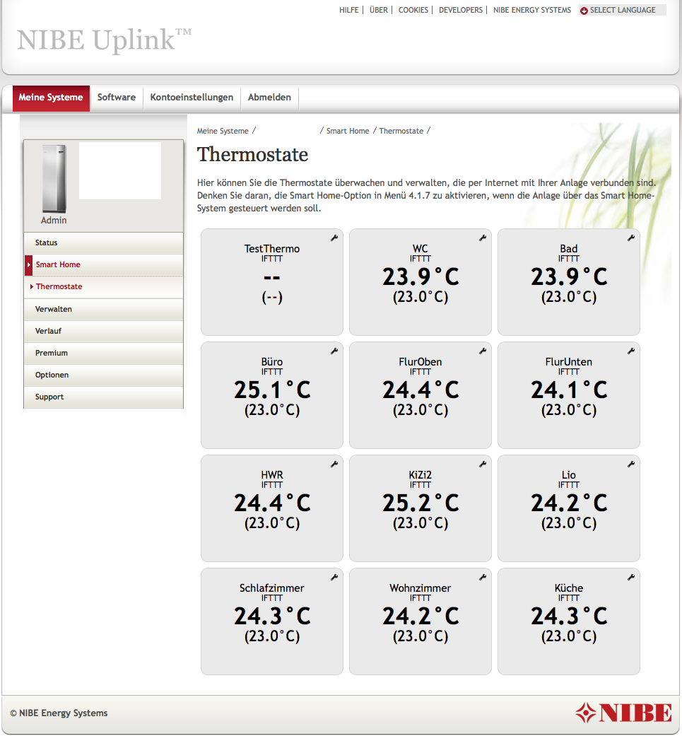

    Hierbei habe ich über nen privaten IFTTT WebHook schon alle Loxone Temperatur-Sensoren in Form von virtuellen Thermostaten in die Nibe einbinden können. Allerdings sieht der IFTTT Hook dabei vor, dass sowohl die aktuelle Temperatur als auch die Zieltemperatur in einem Request gesendet werden.

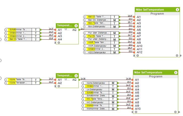

    Ich hab mir also mal alternativ ein passendes PicoC Programm gehackt. Dort schliesse ich jeweils für bis zu 6 Räume ihre Temperatur+Zieltemperatur an und es läuft wie geschmiert!
    Klicke auf die Grafik für eine vergrößerte Ansicht  Name: Bildschirmfoto 2017-07-07 um 14.06.42.png Ansichten: 1 Größe: 155,3 KB ID: 105990Klicke auf die Grafik für eine vergrößerte Ansicht  Name: Bildschirmfoto 2017-07-07 um 14.07.03.png Ansichten: 1 Größe: 57,7 KB ID: 105991

      Virtuelle Ausgänge kann man auch an einen Statusbaustein anschliessen. Pro Statusbaustein können bis zu 4 Eingänge mit Werten gefüttert werden, welche dann im Statusbaustein zusammengefasst und an den Ausgang weitergegeben werden können. Es können auch mehrere Statusbausteine in Reihe geschaltet werden.
      Dies nur so zur Info.

          Du sendest ja einen "String" sagen wir nur so als Beispiel:
          Wohnzimmer, Isttemperatur=20.3°, Solltemperatur=22.0°
          Dafür legst Du die Isttemperatur an AI1, die Solltemperatur an AI2 eines Statusbausteins.
          Im Statusbaustein gibst Du unter dem Statustext in Zeile 1 den "String" wie folgt ein:
          Wohnzimmer, Isttemperatur=<v1.1>°, Solltemperatur=<v2.1>°
          An den Ausgang TQ hängst Du den Virtuellen Ausgangs Befehl mit <v> als Befehl bei EIN
          Damit der "String" nur dann gesendet wird, wenn Du es möchtest, kannst Du an den Eingang AI3 den Trigger anlegen und im Statustext die Bedingung AI3 == 1 in Zeile 1 eintragen.
          Hoffe wir haben uns verstanden
          lg Romildo

            Funktioniert wie geschmiert. Per Virtuellem Texteingang lässt sich da sogar der Raumname mit in den POST-Body einbinden - also alle 3 notwendigen Parameter völlig dynamisch an einen Web-Ausgang. Prima, danke für die Erleuchtung!
            Das Einzige was das Ganze nun wiederum zu komplex machen würde, als dass ich nun von dem Programm zurück wechseln würde, ist die Notwendigkeit, dass die NIBE Heizung über den SmartHome Eingang scheinbar mindestens aller X Minuten mal ein Update benötigt. Also selbst wenn sich da nichts geändert hat. (das war heute im C-Code schnell nachgerüstet)
            Die Logik, die also nur bei Änderung auslöst, sich das merkt und nur als Backup dann nach X-Minuten dennoch auslöst, dürften dann doch ein paar Bausteine (Analogspeicher, Reset, ...) mehr werden als es lohnt ;-)
