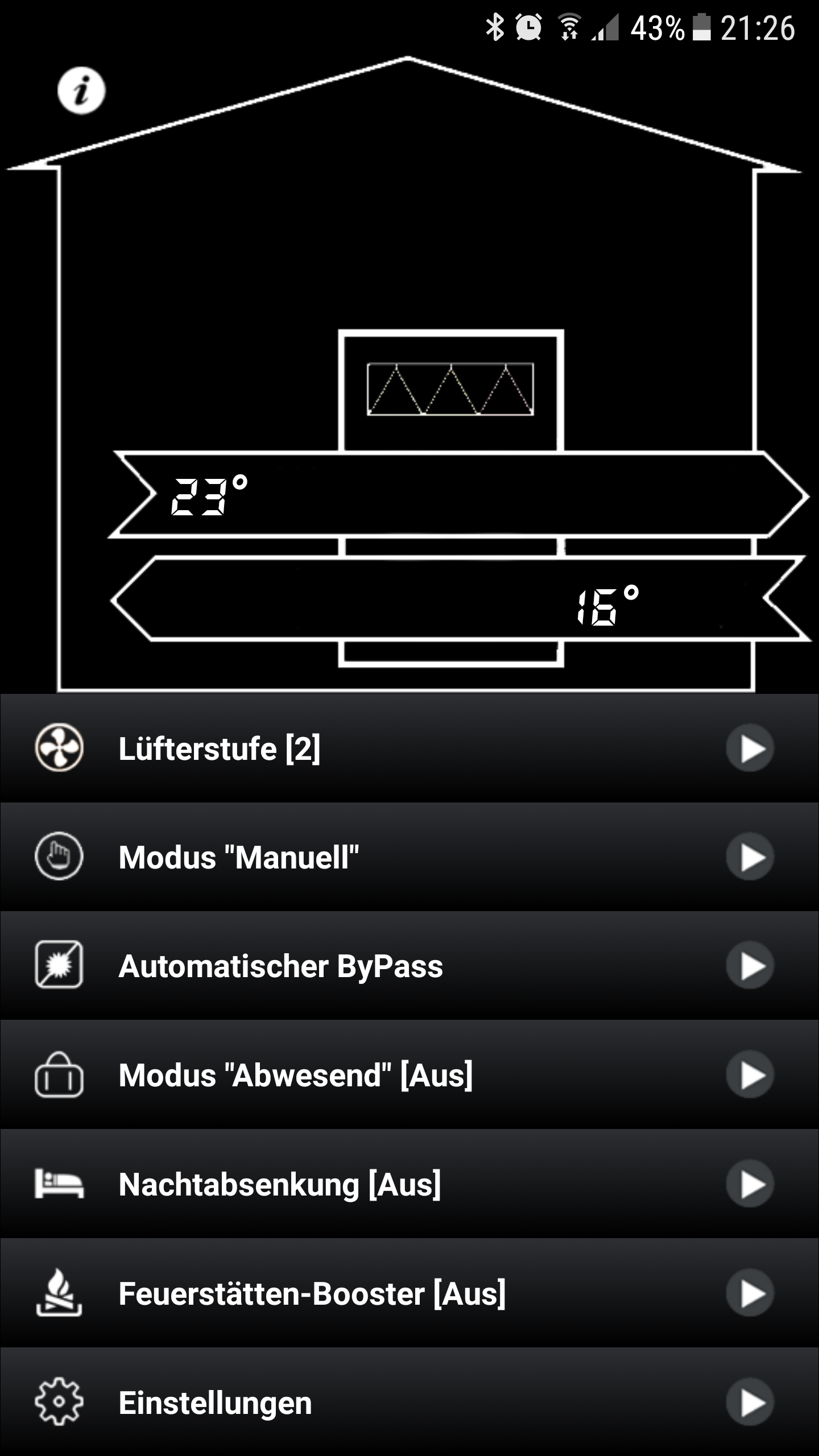

        Das Einzige was hier noch fehlt, ist die manuelle Steuerung des Sommer Bypass. Dieser muss auch anzusteuern sein, da er am Gerät selbst sowie in der iFlow App manuele betätigt werden kann.

            • kschwind
              • 10.07.2017
              • 74
              Hi.
              Was heißt analog. Welchen Wert muss ich denn wohin schreiben für Aktivierung oder deaktivierung. Nach dem Pluggit UVC Controler wäre es:
              Das klappt aber irgendwie nicht.

                • kschwind
                  • 10.07.2017
                  • 74
                  Leider kein Erfolg. Weder im Week Programm, noch Manuel
                  In der App kann ich den Bypass auf Sommer stellen, Automatisch oder Manuel.
                  Hierüber gehts sogar
                  • Incalculable
                    • 118
                    Setzt mal 169 als Adresse für den Bypass Ausgangsbefehl. Der Befehl scheint in dasselbe Register wie die Betriebsmodus zu gehen. Oder du legst den Befehl im Status Baustein an, Wert 128 bei ein und 32896 bei aus.
