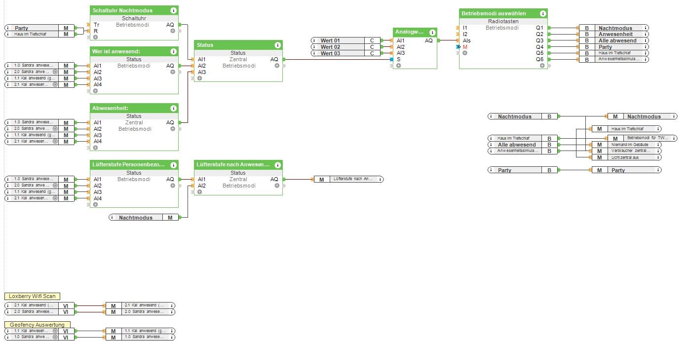

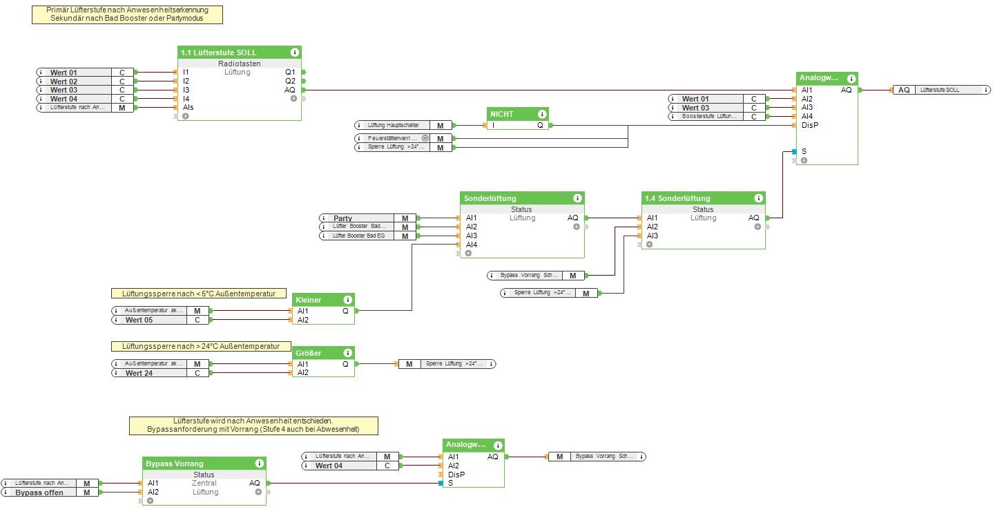

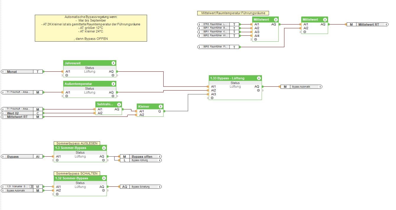

                  #42
                  Anbei einmal ein Snap der Modi und Lüftungsstufen. Einfach über den Status realisiert.
                  Ich lasse meine Anwesenheit vom Loxberry mit WIFIScan erfassen und gleichzeitig noch mit eine Geofanc App. Läuft super!
                  Auch der Sommerbypass läuft hierüber. In den letzten "heißen" Tagen hatte ich Ihn einige Male manuell aktiviert über Nacht. Muss sagen man hat es in einigen Räumen gemerkt
