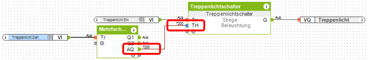

    Hallo!
    Ich hätte eine kurze Frage zum Treppenlichtbaustein.
    Bei diesem gibt es ja einen Eingang bei welchem man die Treppenlichtzeit verändern kann. Ich habe dies interessehalber mal mit einem Mehrfachklick Baustein versucht in dem ich auf die 4 Ausgänge Zahlenwerte hinterlegt habe und dann am Taster geklickt habe. Die Zeit hat sich aber nicht verändert. Wie muss man dem Treppenlichtbaustein die Zeiten übermitteln?
    Danke LG

    Hast du AQ des Mehrfach-Klick mit TH des Treppenlicht verbunden?
    Dann geht das...

      Hab ich gemacht. Braucht der wert im mehrfachklick ev einbestimmtes Format?
        • 5161
        Nein da braucht es kein bestimmtes Format.
        Entschuldige wenn ich jetzt frage:
        Du hast aber schon mit der Taste einen Mehrfachklick eingegeben?
        Nicht dass Du jetzt der Meinung bist, dass der Mehrfachklick bei jedem Klick um eins weiterschaltet.
        Das macht er nur wenn die Zeit zwischen den Klicks innerhalb der eingestellten Zeit "Maximaler Zeitabstand" liegt.
        Vergleichbar mit der Komputermaus.
        lg Romildo

          Ja hab ich schon. Ich hab zB als ersten Wert 3600, als zweiten Wert 7200 usw.
          Laut Beschreibung muss man den Zeitwert ja in Sekunden angeben, wenn ichs nicht falsch verstanden habe.
          Im Liveview sehe ich auch das die Ausgänge je nach klick kurz aktiv sind.
          Ich kann am Abend ja mal ein paar screenshots machen.
          Danke LG
            Poste doch mal ein Screenshot von deiner Config...

          Du siehst Doch auch im LiveView die Zahl welche an AQ vom Mehrfachklick und somit auch an TH vom Treppenlichtschalter anliegt.
          Ich kann mir nur vorstellen, dass Du das irgendwie falsch verbunden hast, daher hier das einfache Beispiel bei Zweifachklick:
          Klicke auf die Grafik für eine vergrößerte Ansicht  Name: TreppenlichtZeit.png Ansichten: 1 Größe: 80,2 KB ID: 106919
          lg Romildo

            Bei mir schaut das gerade so aus
              • 11238
              Bau mal das von Romildo nach.
              Die Werte kommen vom Analogaugang des Mehrfachklicks. Du hast alles an dessen Impulsausgänge angeschlossen.
              Hilfe zu den Bausteinen gibt's mit dem i-Symbol beim Baustein.
                • 7321
                Schau mal auf Post 2
                Da hab ich deutlich geschrieben AQ auf TH.
                Dann mach das doch bitte auch.

                  Super, danke an alle. Funktioniert jetzt. Muss zugeben, ich habe anscheinend nicht genau genug gelesen. Habe mir die Beschreibung nochmals durchgelesen und da stehts ja drinnen.
