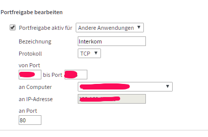

    Hallo zusammen
    Ich bekomme einfach den externen Zugriff auf meine Intercom nicht hin, im Netzwerk funktioniert alles aber von aussen sehe ich kein Bild.
    Welche Freigaben muss ich beim Portforwarding machen? Ip (Miniserver oder Intercom) und welche Ports?
    Hoffe jemand kann mit weiterhelfen.
    Danke und Gruss

    Du musst die IP der Interkom nehmen mit Externen Port auf intern 80 einrichten (Portweiterleitung). Dann bei Video extern Clouddns:externen Port eingegen

      Vielen Dank für deine Antwort. Bei den Anweisungen steht überall port 8090?
      Habe es aber so wie beschrieben mit dem Port 80 und 8090 probiert und es funktioniert nicht.
      Ich erhalte die Fehlermeldung clouddns:8090 antwortet, jedoch ist auf dem Port kein Dienst aktiv. Bitte überprüfen Sie den HTTP-Port ihrer Kamera und die Einstellungen zum Video in ihrer Konfiguration.
      Stehe hier echt auf dem Schlauch sieht alles so einfach aus aber es will einfach nicht funktionieren.

        Bei von Port bis Port kommt dein externer Port rein. an Computer und an IP die IP der Kamera.
        Du m,usst aber vorher prüfen ob dei Externer Port auch offen (erreichbar ist)

          Wie meinst mein externer Port?
          Beim Port habe ich das Problem dieser wird ja für die Visualisierung von Loxone verwendet?
          https://www.loxone.com/dede/kb/loxone-intercom/ in den Anleitungen von Loxone wird immer 8090 angegeben?

            Der 8090 ist nur ein Beispiel. Du musst dir einen aussuchen der auch offen sprich erreichbar ist.

              Ok der 8090 ist nur ein Beispiel, will ich aber wie von dir beschrieben den Port 80 nehmen (welcher offen ist) wird dieser vom MiniServer verwendet. Hast du beim Miniserver einen anderen Port gewählt?

                Ja habe ich....
