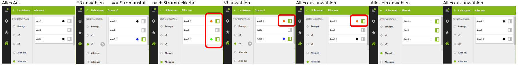

                • 5161
                Ich muss ja eigentlich nicht darauf hinweisen, dass die Remanenz auch bei Stromausfall das gleiche Verhalten hat, also erst nach 60 Minuten wirksam wird.
                Einzige Ausnahme ist der Alarmbaustein.
                Wenn man also einen Alarmbaustein ein oder ausschaltet werden auch die Status der anderen auf Remanenz gesetzten Bausteine gespeichert.
                Dies wäre die heutige Möglichkeit, wie man diese Zeit selber festlegen könnte
                Hier noch ein Verhalten eines Lichtbausteins in der Version V8.3.3.21 nach einem Stromausfall. Dazu bedarf es eigentlich keine Worte:
                Klicke auf die Grafik für eine vergrößerte Ansicht  Name: RemanenzStromausfall.png Ansichten: 1 Größe: 126,2 KB ID: 110543
                lg Romildo
                  Da ist die Abwesenheitssimulation gleich eingebaut :-)
                • 2592
                Wow, das würde ich mal "fuzzy Remanenz" nennen
