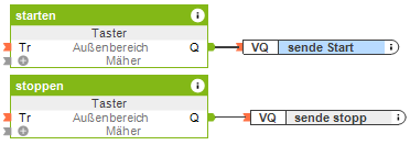

      Nun aber zum starten und stoppen des Mähers über Loxone. Ganz ehrlich, die Doku des virtuellen Ausgangs/virtuellen Ausgangs Befehl sind wirklich dürftig!
      Ohne vielfaches probieren, hat man keine Chance die genau Funktion zu ergründen.

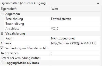

      Ich habe das nun so gelöst:
      Klicke auf die Grafik für eine vergrößerte Ansicht  Name: Ausgang.png Ansichten: 1 Größe: 11,1 KB ID: 118450

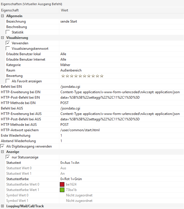

      Dazu kommen nun 2 virtuelle Ausgangs Befehle, einer für Stoppen und einer fürs Starten.
      Klicke auf die Grafik für eine vergrößerte Ansicht  Name: start.png Ansichten: 1 Größe: 43,9 KB ID: 118451
      Befehl bei EIN:/jsondata.cgi
      HTTP-Erweiterung bei EIN:Content-Type: application/x-www-form-urlencoded\nAccept: application/json
      HTTP-Post-Befehl bei EIN:data=%5B%5B%22settaggi%22%2C11%2C1%5D%5D
      Decoded sende ich also: data=[["settaggi",11,1]]
      HTTP Methode bei EIN:POST
      Ich habe das gleiche Setting bei AUS eingesetzt, somit wird das ganze 2 mal ausgeführt, ist zwar nicht unbedingt nötig, habe es aber ohne nicht getestet.
      Wiederholungen und Abstand der Wierderholungen habe ich auf 1 gesetzt (hier muss ich noch testen ob es nicht sinnvoll ist dies zu erhöhen, ich habe ein recht weitläufiges Grundstück und bin mir nicht sicher ob der Mäher überall WLAN Empfang hat).

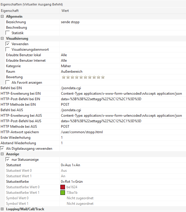

      Zum stoppen wir hier alles analog eingestellt nur der settaggi rückt um ein Feld auf 12 vor.
      Decoded sende ich also: data=[["settaggi",12,1]]
      Klicke auf die Grafik für eine vergrößerte Ansicht  Name: stopp.png Ansichten: 1 Größe: 43,6 KB ID: 118452
      Ob das ganze geklappt hat, kann man über jsondata.cgi am Parameter "workReq" erkennen.
      stoppen setzt:user req manual homing
      starten setzt:user req grass cut
      Ich habe einfach 2 Taster in die Config gesetzt, diese setzen dann den Befehl ab.
      Klicke auf die Grafik für eine vergrößerte Ansicht  Name: visu.png Ansichten: 1 Größe: 9,7 KB ID: 118453
      Funktioniert bei mir einwandfrei!
