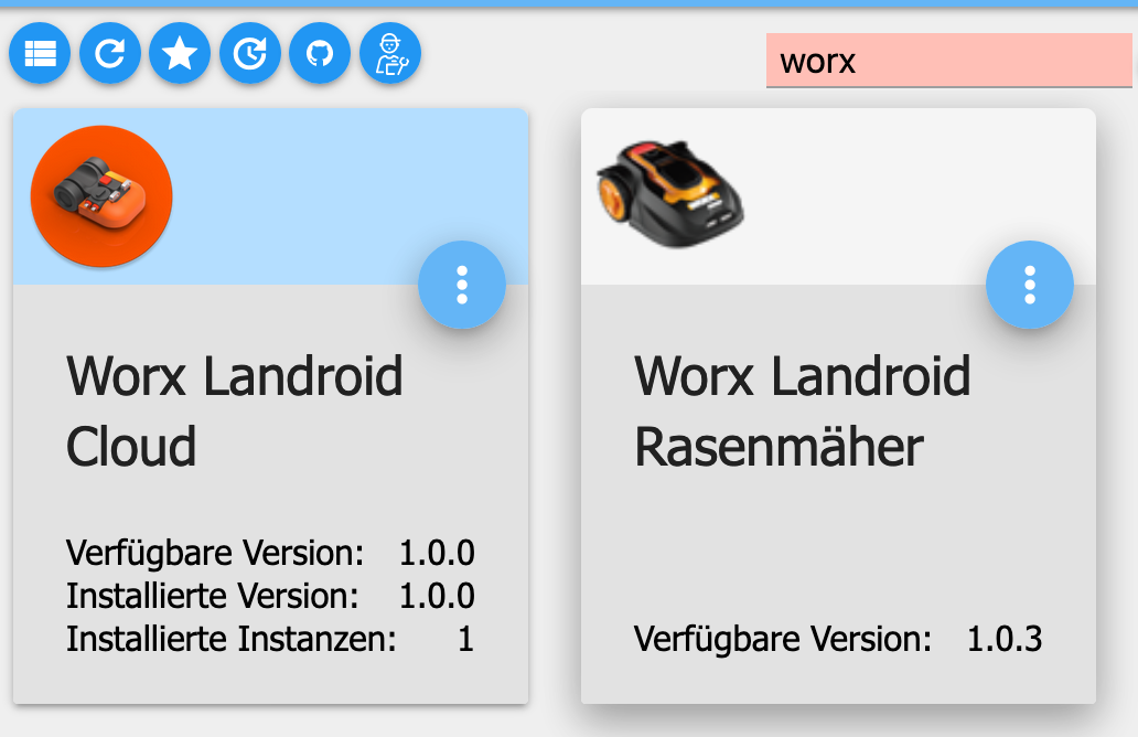

              Also mit ioBroker muss ich mich auch erst noch intensiver beschäftigen, habe ich aber parallel aufm Loxberry ioBroker installiert.
              Für Worx gibt es auch zwei Adapter, einen davon für die neuen Modelle mit Cloud Anbindung.

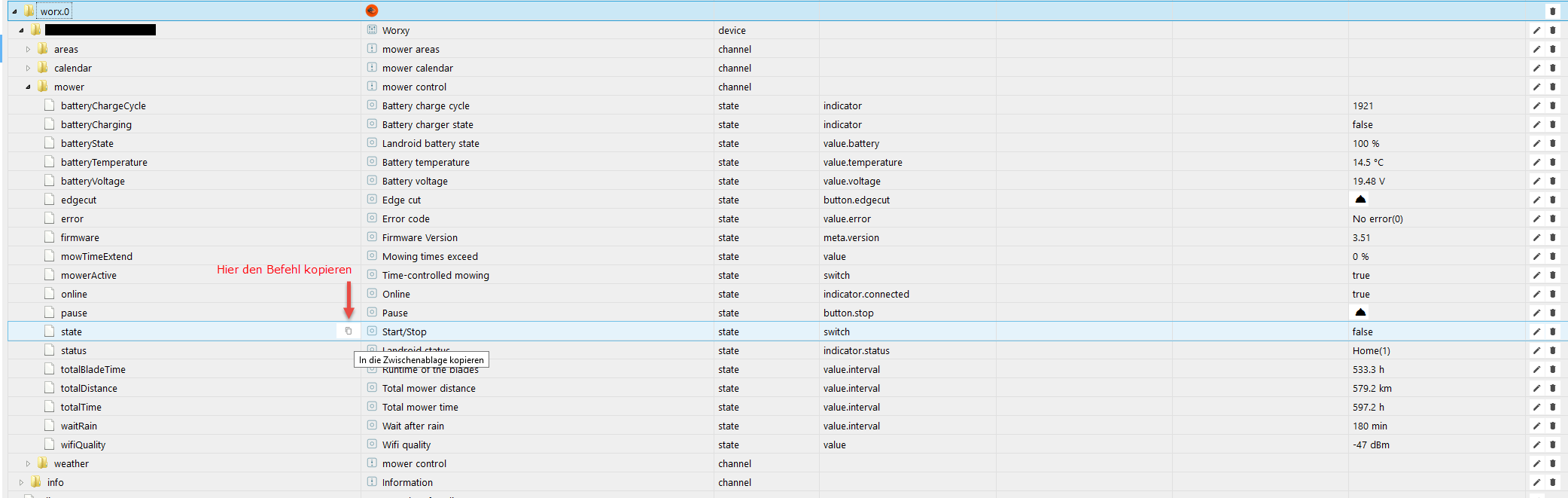

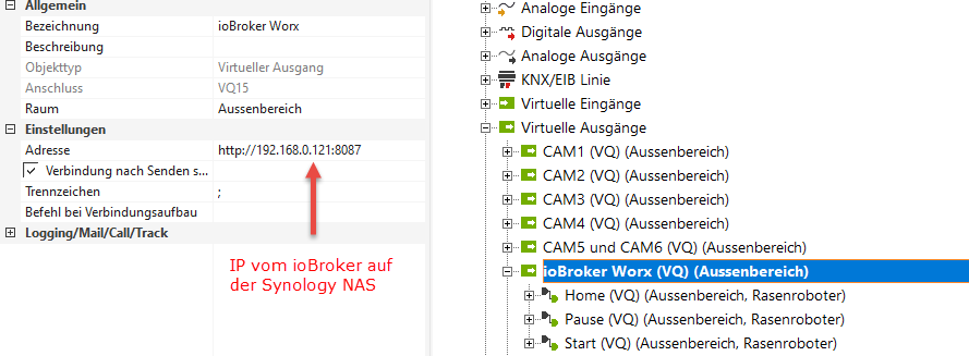

                  Also hier die Infos wie ich es gelöst habe. Auf der Synology läuft ioBroker mit folgenden Adapter:
                  • Worx Landroid Cloud (Zugansdaten aus der Worx App eintragen)
                  • Loxone Miniserver Adapter (Miniserver Infos eintragen)
                  • Simple RESTful API (Dient zur Kommunikation zwischen den Loxone, Worx und ioBroker)

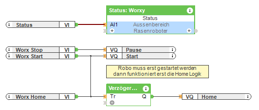

                  In Loxone kannst du dann alle Infos auslesen bzw. Start, Pause, Home Befehle senden. Bzgl. Home muss der Robo mähen, damit er die Funktion ausführt! Aus diesem Grund hab ich den Home Befehl mit einem Verzögerten Impluls von 5 Sekunden implementiert. Gibt natürlich noch mehr Infos zum auslesen, aber mir reicht das so.
                  Klicke auf die Grafik für eine vergrößerte Ansicht  Name: app.png Ansichten: 0 Größe: 44,3 KB ID: 243093 Klicke auf die Grafik für eine vergrößerte Ansicht  Name: program.png Ansichten: 0 Größe: 16,1 KB ID: 243094Klicke auf die Grafik für eine vergrößerte Ansicht  Name: status.png Ansichten: 0 Größe: 57,9 KB ID: 243095 Klicke auf die Grafik für eine vergrößerte Ansicht  Name: http.png Ansichten: 64 Größe: 8,0 KB ID: 243096Klicke auf die Grafik für eine vergrößerte Ansicht  Name: httpout.png Ansichten: 59 Größe: 7,3 KB ID: 243097
                  Zuletzt geändert von croxxi; 07.04.2020, 23:14.

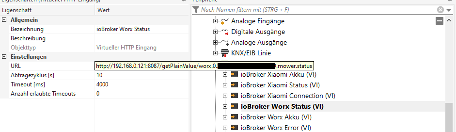

                • croxxi
                  • 30.01.2018
                  • 177
                  #57

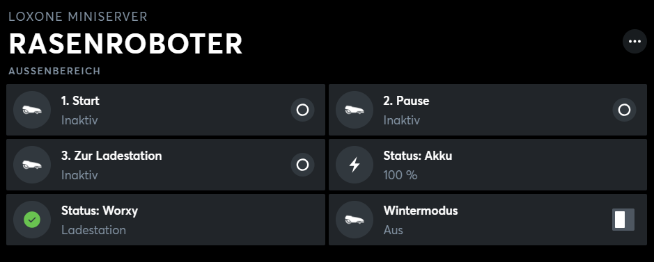

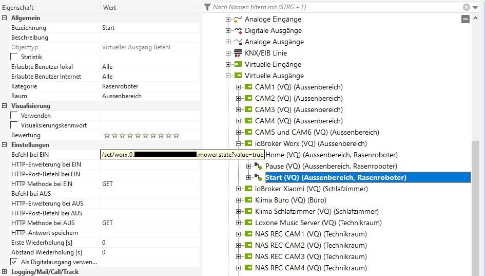

                  Ich habe oben im Beitrag die Adapter noch aktualisiert die man dazu braucht! Leider kann man pro Beitrag nur 5 Bilder uploaden In den Bildern hier zu sehen der Start Befehlt. Der schwarze Balken und die xxxxxxx ist meine RoboID die ist bei jedem natürlich anders.

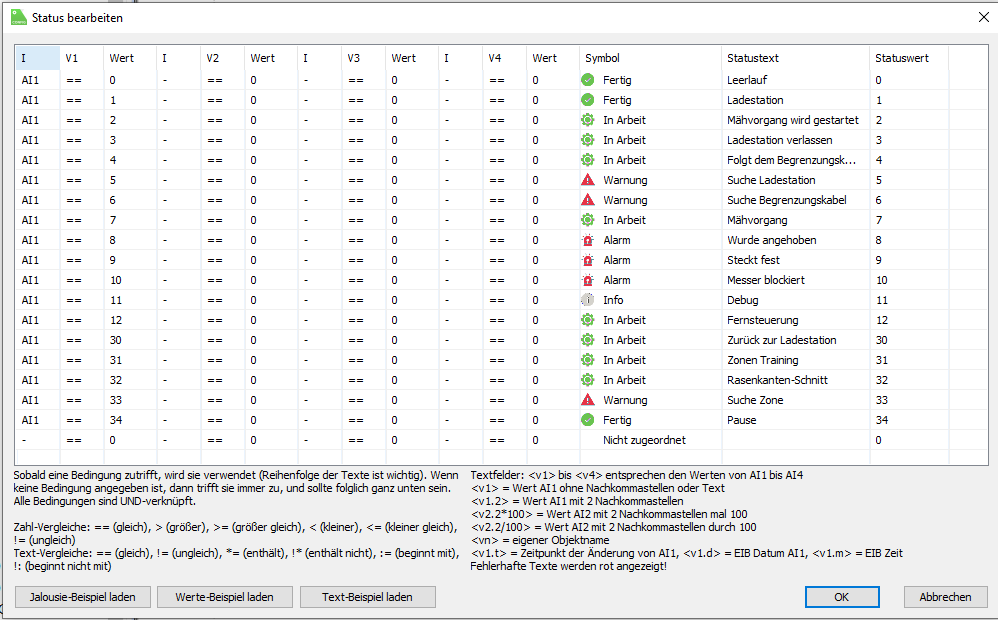

                  Hier noch ein paar Beispiele aus der Loxone Config für virtuelle Ausgänge
                  Start: [IP:Port vom ioBroker]/set/set/worx.0.xxxxxxx.mower.state?value=true
                  Pause: [IP:Port vom ioBroker]/set/worx.0.xxxxxxx.mower.pause?value=true
                  Home: [IP:Port vom ioBroker]/set/worx.0.xxxxxxx.mower.state?value=false

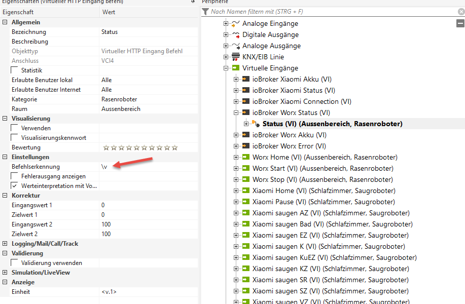

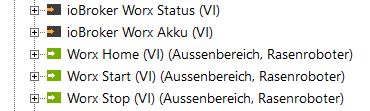

                  Hier noch ein paar Beispiele aus der Loxone Config für virtuelle Eingänge
                  Status: [IP:Port vom ioBroker]/getPlainValue/worx.0.xxxxxxx.mower.status
                  Error: [IP:Port vom ioBroker]/getPlainValue/worx.0.xxxxxxx.mower.error
                  Akku: [IP:Port vom ioBroker]/getPlainValue/worx.0.xxxxxxx.mower.batteryState
                  Die Parameter "set" und "getPlainValue" kommen aus dem Simple API Adapter im ioBroker. Die genau Beschreibung welche Parameter es gibt, findet man in der Adapter Beschreibung.
                  Ich hoffe ich hab die Anleitung so halbwegs verständlich rüber gebracht wie es funktioniert. Wenn es noch fragen gibt, immer her damit Als Bonus hab ich das ganz auch noch in Alexa eingebunden (mit 1Home) + in Loxone TTS wenn es einen wichtigen Error gibt (z.B. Robo hängt fest)!
                  Klicke auf die Grafik für eine vergrößerte Ansicht  Name: iobroker_worx.png Ansichten: 0 Größe: 76,0 KB ID: 243492Klicke auf die Grafik für eine vergrößerte Ansicht  Name: iobroker_worx1.png Ansichten: 0 Größe: 39,4 KB ID: 243491Klicke auf die Grafik für eine vergrößerte Ansicht  Name: iobroker_worx2.png Ansichten: 0 Größe: 70,9 KB ID: 243493 Klicke auf die Grafik für eine vergrößerte Ansicht  Name: iobroker_worx3.png Ansichten: 0 Größe: 31,5 KB ID: 243494 Klicke auf die Grafik für eine vergrößerte Ansicht  Name: iobroker_worx4.png Ansichten: 0 Größe: 80,6 KB ID: 243495

                  • 2073

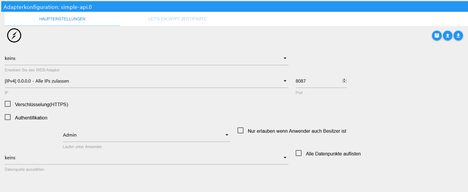

                  #58
                  muss im Adapter Simple RESTful API noch was eingestellt werden?
                  Der Worx Adapter liefert mir Werte, ich bekomme sie aber noch nicht nach Loxone.
                  Klicke auf die Grafik für eine vergrößerte Ansicht  Name: Bildschirmfoto 2020-04-13 um 14.04.05.png Ansichten: 0 Größe: 64,4 KB ID: 244226
                  Hab übrigens im Loxwiki die Doku angefangen.
                  https://www.loxwiki.eu/display/LOX/W...oker+einbinden

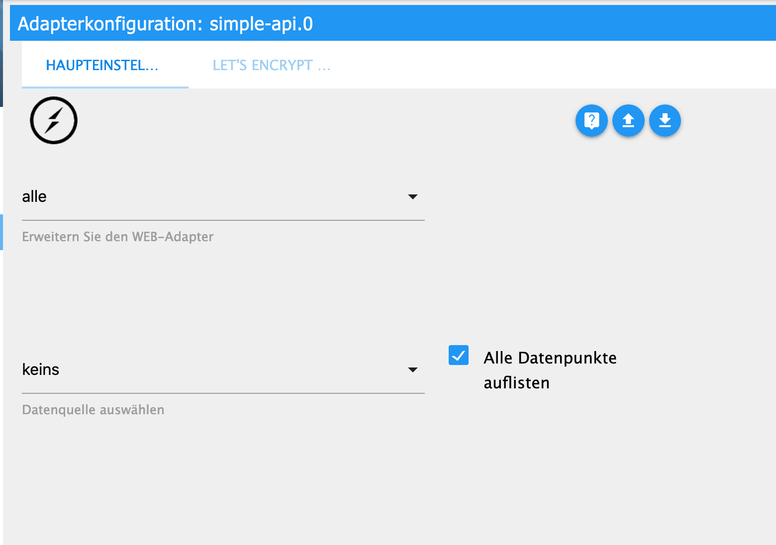

                    #59
                    Hmm welche Version vom API Adapter hast du drauf? Ich hab die Version 2.3.2 installiert und die sieht ein bissl anders aus (siehe Screenshot). Hab die Einstellungen so gelassen wie sie default waren. Also mit IP Range und Port.
                    t_heinrich Danke für den Loxwiki Beitrag!

                      #60
                      Eigentlich nicht, über die Simple REST API kannst du die Werte abfragen.
                      Habe z.B. diese URL, die ich für die Batteriekapazität abfrage: http://10.0.0.5:8087/getPlainValue/w...r.batteryState
