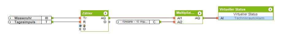

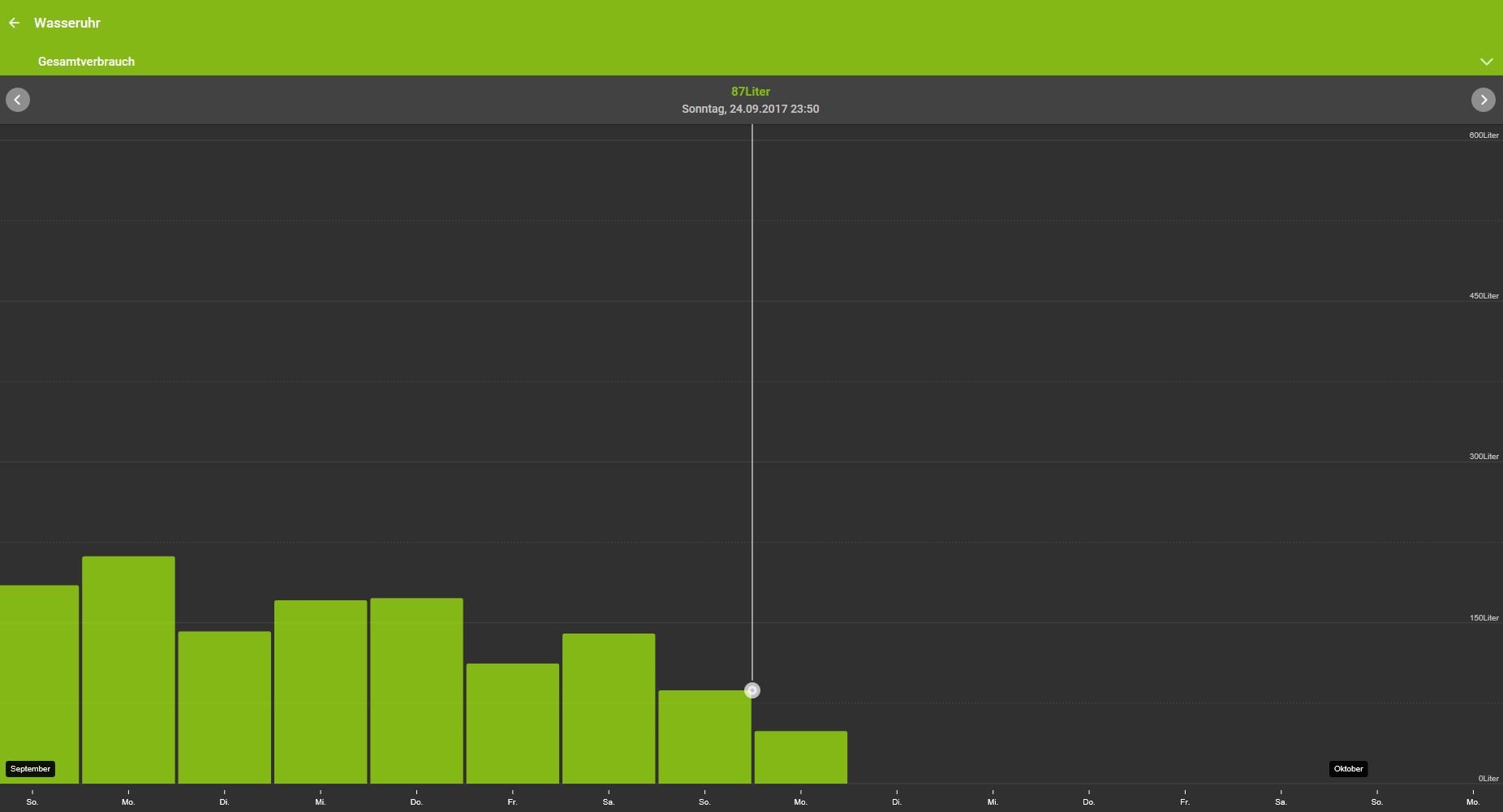

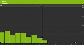

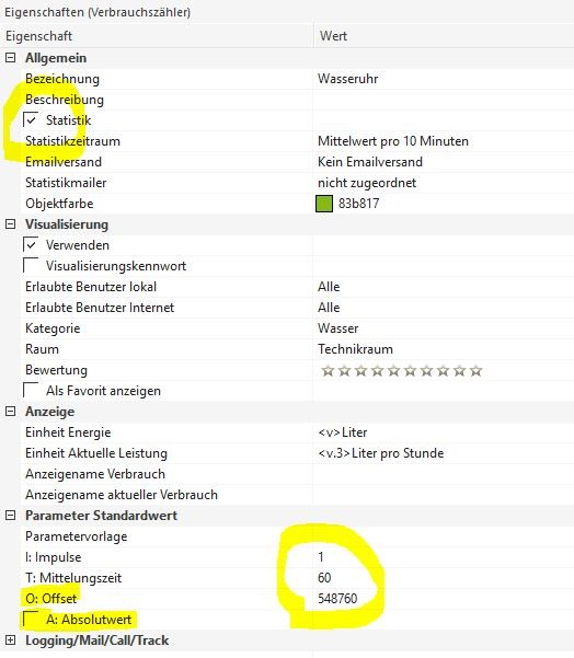

            So da ist meine Wasseruhr:
            Ist das so wie du dir das vorstellst oder was ist da falsch dran.
            Der aktuelle Tag addiert natürlich bis Mitternacht!

              Ich denke nicht, dass er dies möchte, da dies der Wert von Samstag ist und unter dem Datum vom Sonntag angezeigt wird
              Zuletzt geändert von romildo; 25.09.2017, 19:03.
              Ja, hört sich einfach an, die Anforderung, doch eine wirklich smarte Lösung, bei der nicht auch noch jede Minute Werte errechnet/übergeben werden, kenne ich leider bisher nicht. Mag sein, dass ich einen Knoten im Hirn habe, doch deshalb hatte ich ja hier gefragt :-)

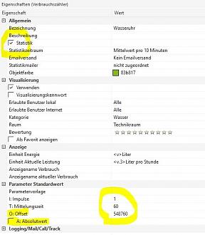

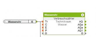

Ansichten: 1834
Größe: 10,4 KB
ID: 116982Klicke auf die Grafik für eine vergrößerte Ansicht

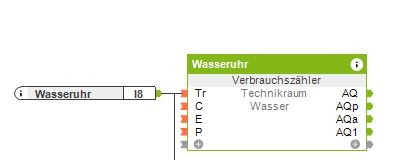

Ansichten: 1891
Größe: 63,2 KB
                Danke Alex! Hast Du mal ausprobiert, was geschieht, wenn Du als Mittlungszeit 86400 Sekunden (ein Tag) einstellst...
                Wie auch immer ich das anstelle, Das Ergebnis ist immer ungenau. :-(
                Der Offset ist ja davon unabhängig.
                Nein weil ich Liter pro Stunde anzeigen möchte analog zur Leistung in kW in der Visu.
                Ja, das verstehe ich. Nur wollte ich EINFACH NUR EINEN WERT am Tag :-)

                  Anbei noch eine Version mit Statistik per Virtuellen Status jedoch auch Mittelwert pro Stunde als Maximum(Akkumuliert):
                  Klicke auf die Grafik für eine vergrößerte Ansicht  Name: Wasseruhr 3.JPG Ansichten: 1 Größe: 16,6 KB ID: 116999
                  Zuletzt geändert von AlexAn; 25.09.2017, 20:41.
                    Ja danke!! Diese Version arbeitet jedenfalls bis 0:00 Uhr (Tagesimpuls) und verzichtet auch noch auf den komplexen Verbrauchszähler :-)
