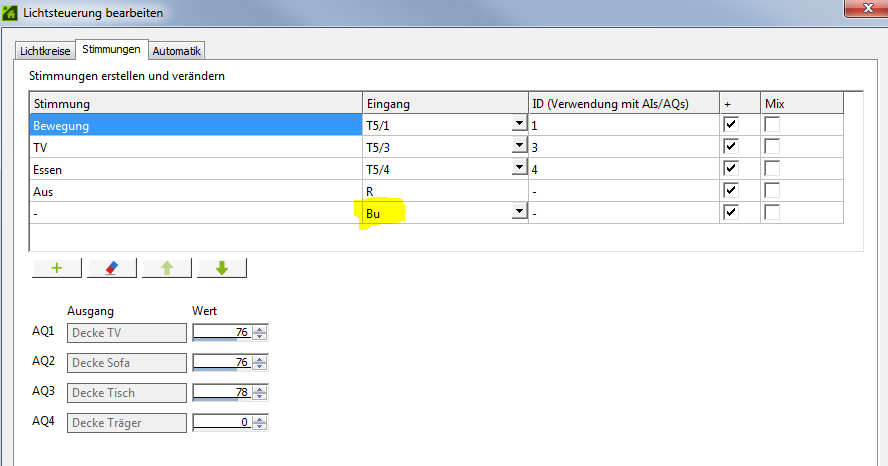

          • 2659
          Moin tholle,
          Du musst eine Wecker-Stimmung erstellen, sonst geht´s direkt auf 100%
Ansichten: 1558
Größe: 33,9 KB
          steht auch in der Info zum Lichtbaustein v2 versteckt: "Zugewiesene Fadingzeit Tb... ist keine Weckerstimmung konfiguriert, wird Stimmung alles ein verwendet..."
          Damit hat es bei mir funktioniert, siehst ja am Screenshot, testweise im Wohnzimmer
          Eine Frage in die Runde, wie schafft man denn diese Stimmung zu erstellen, aber in der Visu nicht anzeigen zu lassen? Früher ging es ja mit "-" im Namen.
          Wie bekomme ich nun eine Weckerstimmung, rein nur für den Wecker hin, ohne, dass sie als normale Stimmung vorhanden ist?
          • tholle
            • 830
            Hi Simon,
            hab ich gemacht.
            Siehe Screenshot.
            Gruss,
            tholle
