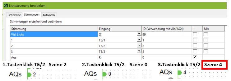

                  • 5145
                  Leider funktioniert auch in der Public Beta V9.3.1.28 die neu Lichtsteuerung nicht zufriedenstellend.
                  Beispiel:
                  Wenn nur das Häkchen bei + in der Stimmung AUS gesetzt ist, dann springt er, ab dem dritten Tastenklick Beispiel T5/2, immer nur auf die Szene nach der Szene AUS.
                  Wenn die Stimmung AUS ganz unten ist, dann springt er auf die nachfolgende Szene 4 welche gar nicht eingebunden ist. Siehe Bild.
                  Nach einem Doppelklick auf die Taste, beginnt es wieder von vorne.
                  Wenn man zwischen dem 2. und 3. Tastenklick mindestens 30 Sekunden verstreichen lässt, dann funktioniert es.
                  Das Warten ist aber zumindest aus meiner Sicht nicht gewünscht. Eine diesbezügliche Zeiteinstellung habe ich nicht gefunden.
                  Im Link zur Public Beta gibt es auch die Möglichkeit ein Feedback an Loxone zu schicken.
                  Ich habe Loxone diesbezüglich ein Feedback geschickt.
Ansichten: 1284
Größe: 52,4 KB
                  lg Romildo
                    Gemäss Loxone ist das nicht der Anwendungsfall wofür dieser Eingang vorgesehen ist.
                    Mein Wunsch zumindest die 30s Zeit einstellbar zu machen, wird noch geprüft, aber voraussichtlich vorerst nicht realisiert.
                    In der Public Beta V9.3.2.25 ist dieses Fehlverhalten nun behoben.
